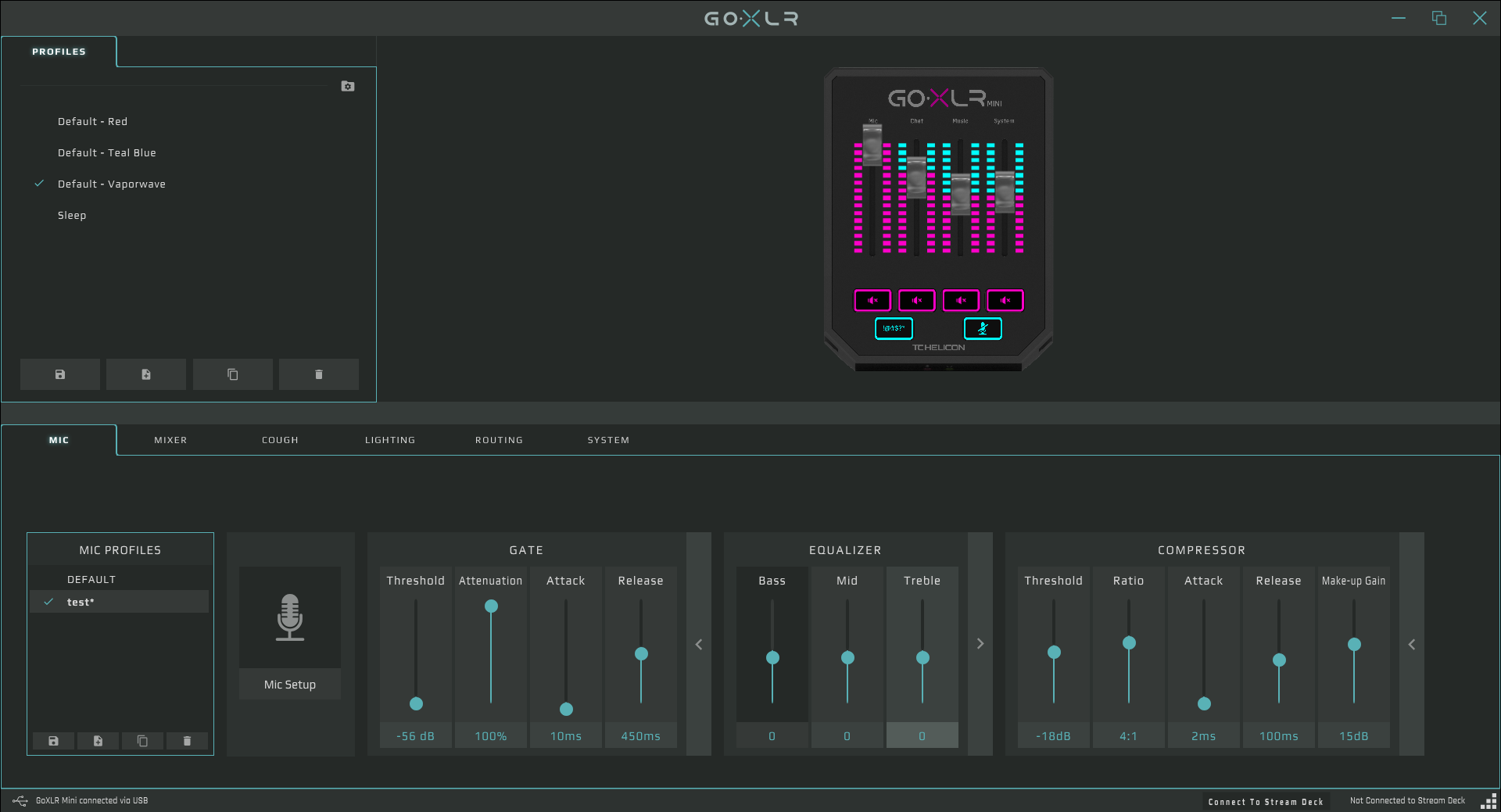

Ich hab folgendes Problem, ich möchte gern streamen und hab letztens ein paar Soundtests gemacht, also ob ich zu leise/laut etc bin.

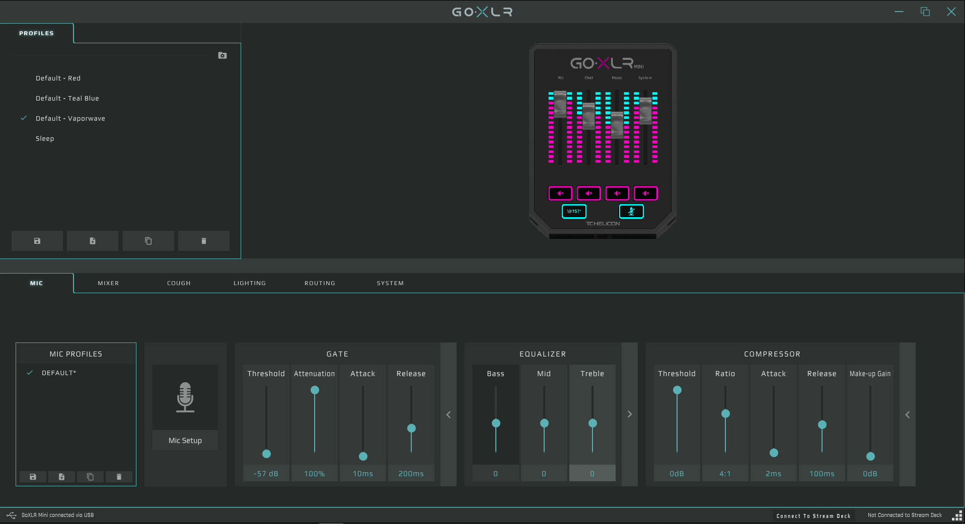

Ich bin weder zu laut, noch zu leise. Mein Problem ist eher, dass meine Stimme manchmal nicht 100% durchkommt bzw abgehackt ist, vor allem wenn ich laut lache oder mich erschrecke und das halt etwas "lauter" ist. Bei OBS Studio hab ich auf meinem Mic nur ein Filter und das ist Rauschunterdrückung. Bei GoXLR Mini habe ich kaum was eingestellt(siehe Bild) hab davon nun nicht große Ahnung, habs nach Gefühl gemacht. Ich mag das Headset eigentlich, deswegen hoffe ich, ihr könnt mir vielleicht helfen! :D

Das Noise Gate ist falsch konfiguriert. Der Threshold ist zu niedrig, bzw zu hoch, ka wie das bei der Software von Helion ist. Dein Mikro scheint unter dem Threshold zu sein und das Gate macht ständig zu bzw du bist zu leise. Zu leises Signal und es kommt nicht richtig durch das Gate.
Deshalb klingst du abgehakt.
Mordhorst3k schrieb:
Ich komme super durch wenn ich normal rede, auch wenn ich etwas leiser rede. Mein Problem ist, wenn ich zu "laut" werde, dass ich dann nicht mehr durchkomme bzw abgehakt bin und ich muss nicht einmal besonders krass laut sein, auch wenn ich anfange zu lachen kommt meist nicht alles mit durch. Bei Aufnahmen ist das zB nicht mehr Fall, da komm ich immer durch, egal wie krass ich übersteuer.
Aber danke für deine Antwort.

Beim Mic Setup den Gain so einstellen, dass du in OBS so auf ca. -20dB kommst beim sprechen ,die Anzeige vom GoXLR kannst du dabei ignorieren, die ist nicht wirklich genau. Dann im Compressor den Make-UP Gain so einstellen, dass du in OBS auf ca. -10dB kommst. Generell würde ich den Compressor auch nicht auf 0db haben, bei mir ist der auf -17db.

Mach doch mal eine testaufnahme mit aktivierter und deaktivierter Rauschunterdrückung und nen Screenshot von den Mikrofoneinstellungen vom goxlr sowie den filtern in OBS.

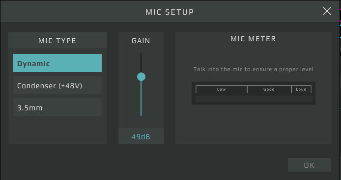

4. Wenn du zu viel Rauschen ohne Rauschunterdrückung hast, dann schreit das nach zu hohem Gain! Dass du dann abgehackt bist, wenn du lauter redest oder lachst, liegt das an der Übersteuerung.

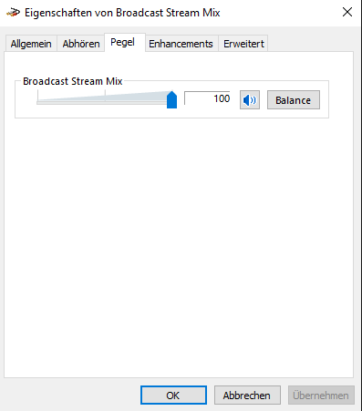

5. Wie hoch ist der Aufnahme-Pegel in Windows eingestellt?
6. Normalerweise hört sich ein Mikro ohne Rauschunterdrückung gut und mit Rauschunterdrückung schlechter an.
@JackA

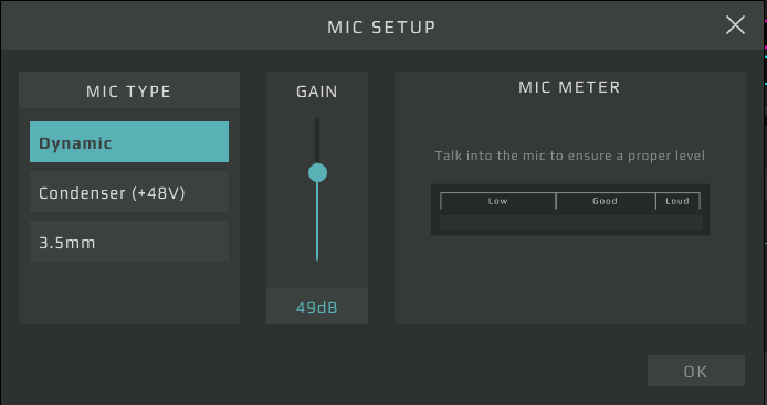

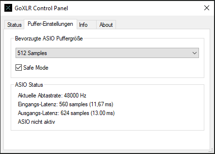

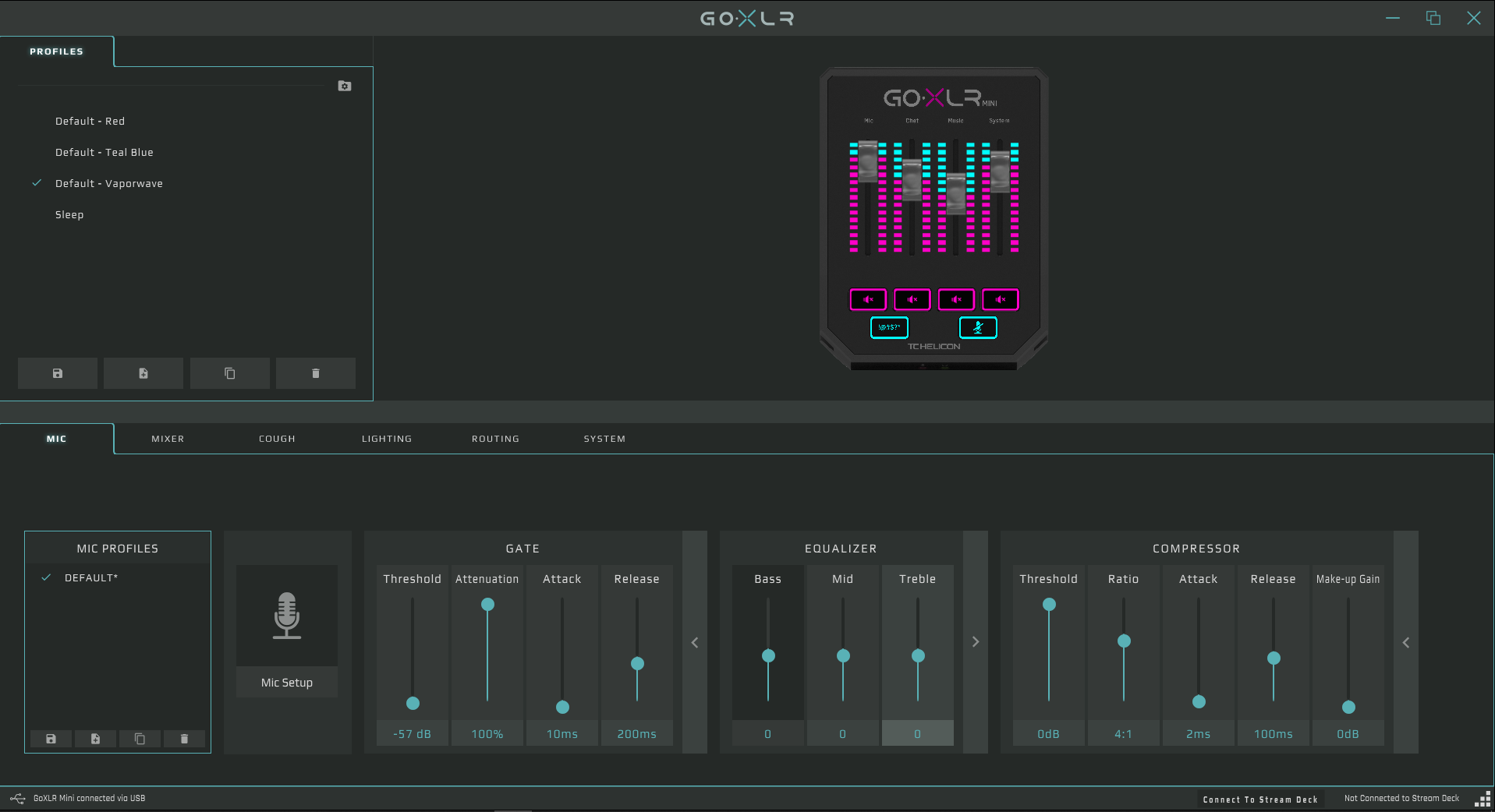

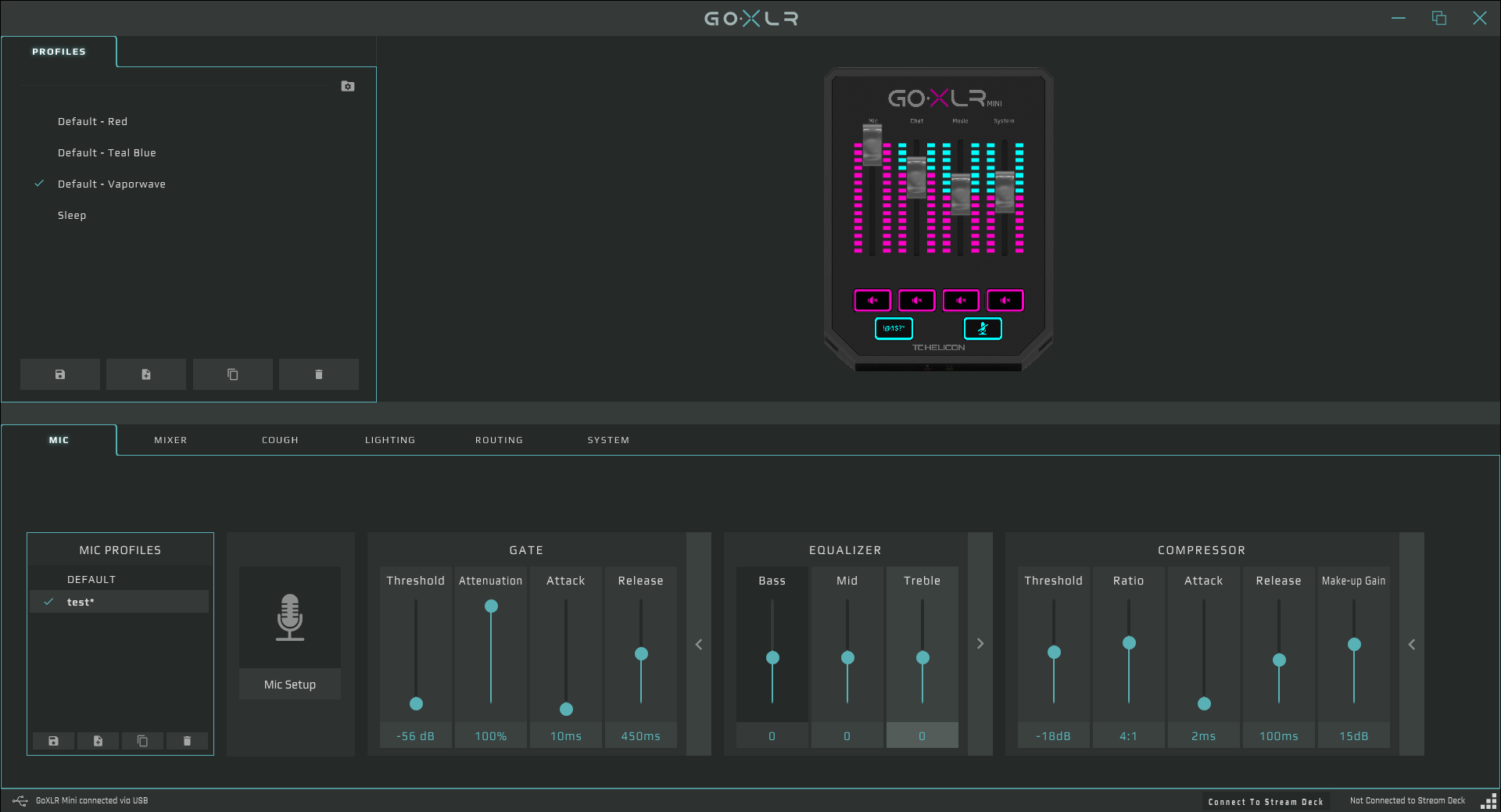

Hey, die erste Frage kann ich dir tatsächlich nicht wirklich beantworten, ich bin noch relativ frisch was dieses Gebiet angeht, entschuldige! Ich habe mal ein paar Screenshots vom Mini gemacht und was so dabei ist.
Das Mic ist an nem Mikrofonarm befestigt und das Mic ist genau vor mir(ca 5-6cm von mir entfernt)
Der Aufnahme-Pegel in Win ist bei 100%
Den Tipp mit dem Kompressor hab ich ausprobiert und habe ihn die ganze Zeit an, ja.
