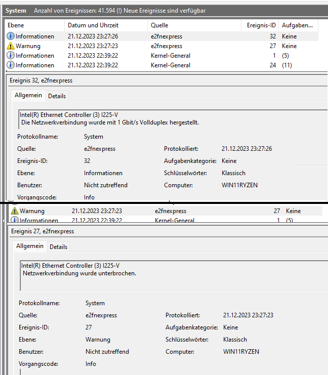

Verbaut ist ein "Intel 2,5GbE Lan Chip", kann eigentlich nur ein 225/226 sein.
Und die sind bekannt für Micro disconnect

Hallo, bist du evtl. hier von https://www.computerbase.de/news/mainboards/intel-i226-v-conneciton-lost-issue.83142/ betroffen?
In diesem Thread https://www.computerbase.de/forum/threads/unterbrechungen-von-lan-und-wlan.2171168/#post-28844555 ging ich darauf ein.
Wenn du den Aussetzer hast schau mal in die Windows Ereignisanzeige. Ich weiß aus dem Kopf nicht mehr wie die Zeile heißt, im Fließtext steht aber sinngemäß "Der LAN Controller hat die Verbindung unterbrochen".
Mein Workarround - Netzwerkkarte von automatischer Geschwindigkeitsregelung auf 100Mbit limitieren. Ausfälle gingen bei mir von 5-10 am Tag (!) auf 1 pro Woche zurück.
Ich habe das bei mir auch schon beobachtet, hier verliert die Fritzbox 6850 5G mit 7.57 mit dem Rechner via LAN tatsächlich für einige Sekunden die Verbindung, d.h. auf der Startleiste unten ist das Weltsymbol zu sehen statt dem Rechnersymbol. Aber alle anderen Clients bleiben online. Das macht sich genau so bemerkbar wie bei dir, alles hängt ganz kurz für wenige Sekunden aber die Zeitspanne ist zu kurz um einen Disconnect zu bekommen. Geholfen hat bei mir den "Green Mode" bei der Fritzbox deaktivieren und ein neues Lan-Kabel.
Ich hatte auch ein ähnliches Problem in Verbindung mit einer Fritzbox und den Intel LAN auf meinem 570x Board. Mich hat es bei Battlefield vom Server gehauen oder aus dem TS disconnectet um mich nach 7 bis 10 Sekunden wieder zu verbinden und in den richtigen Channel zu verbinden, ohne ein Zutun meinerseits. Die Fritzbox war schon Monate an Stück online. Es liegt wohl an der Verbindung intel LAN und Fritzbox, hab jetzt letztlich eine realtech 2,5 GBit LAN PCIe gekauft und seitdem ist Ruhe.

So wie kann ich denn die Windowsereignisanzeige so einstellen das ich damit Netzwerk Ereignisse protokolliere?
Entweder ein Tool, Dienst oder Treiber trägt hier etwas ein, oder nicht. Manuell wirst du da nicht eingreifen können. Bei mir gibt's Einträge von Quelle = e2fnexpress, wenn ich z. B. das LAN-Kabel kurz ziehe, und wieder einstecke:
Ob dich das weiter bringt, weiß ich allerdings nicht.
