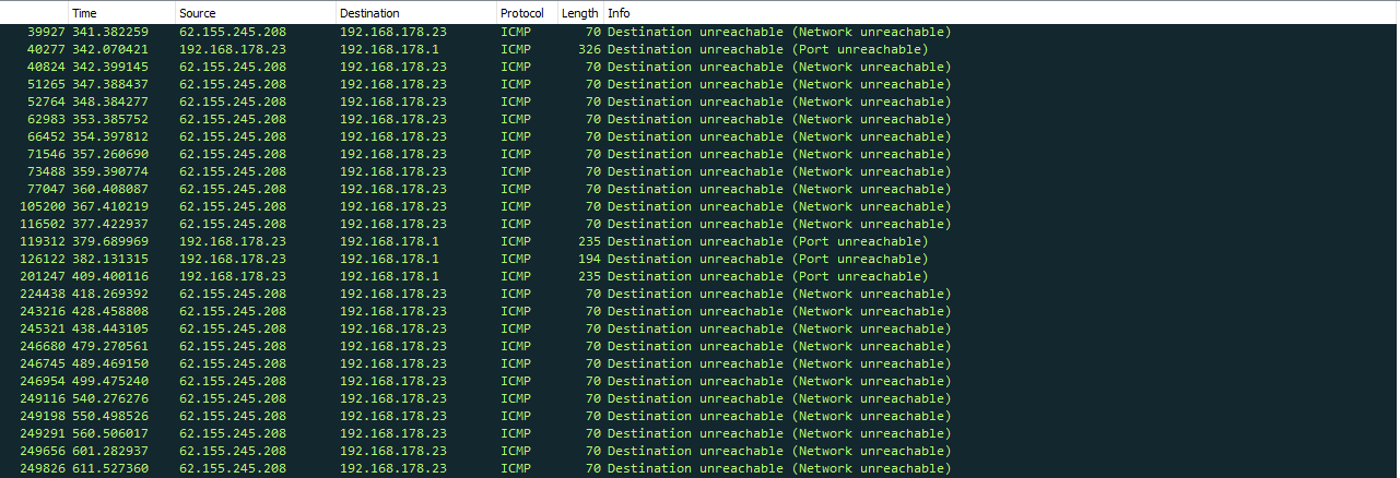

Hi,
Ich werde seit einigen Wochen von unregelmäßigen Disconnects heimgesucht und komm einfach nicht weiter bei der Suche nach dem Grund an dem es liegen könnte :/

Ich habe Wireshark mitlaufen lassen aber ich kann mit dem ganzen Datenesalat kaum etwas anfangen. Das einzige was mir aufgefallen ist dass es passend zu den Disconnects ein ICMP Protokoll mit "Destiantion unreachable" gibt mit der Destination IP 8.8.8.8. oder aber meiner Gateway-IP.
Was bedeutet das nun ?
Kann mir vielleicht jemand unter die Arme greifen der daraus sinnvolle Schlüsse ziehen kann ?
Dass du den Google DNS nutzt und weder der noch dein Gateway (Speedport) erreichbar ist.
Das Problem ist also irgendwo zwischen Speedport und PC.
Spontan würde ich auf den Netgear AP tippen.

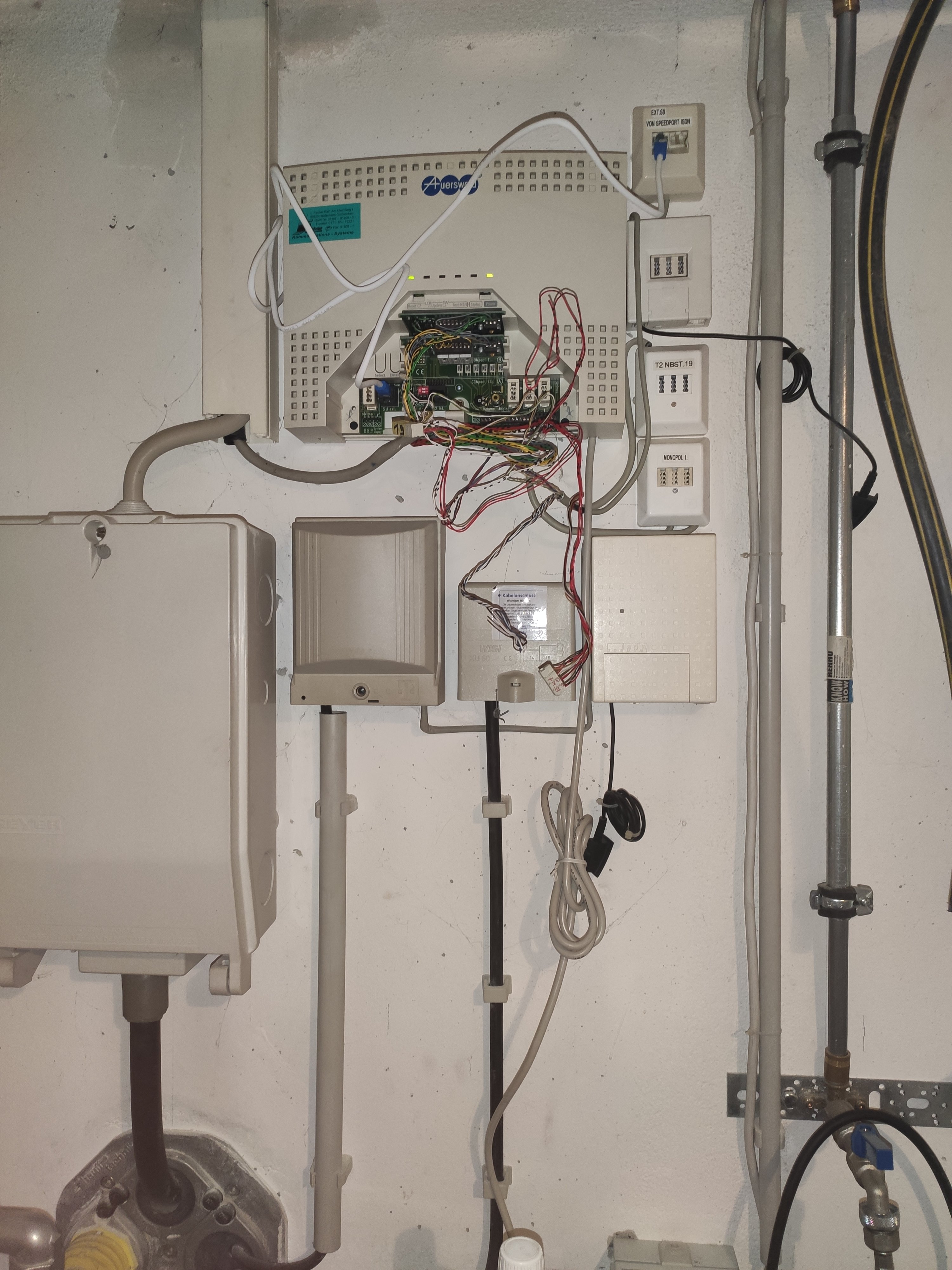

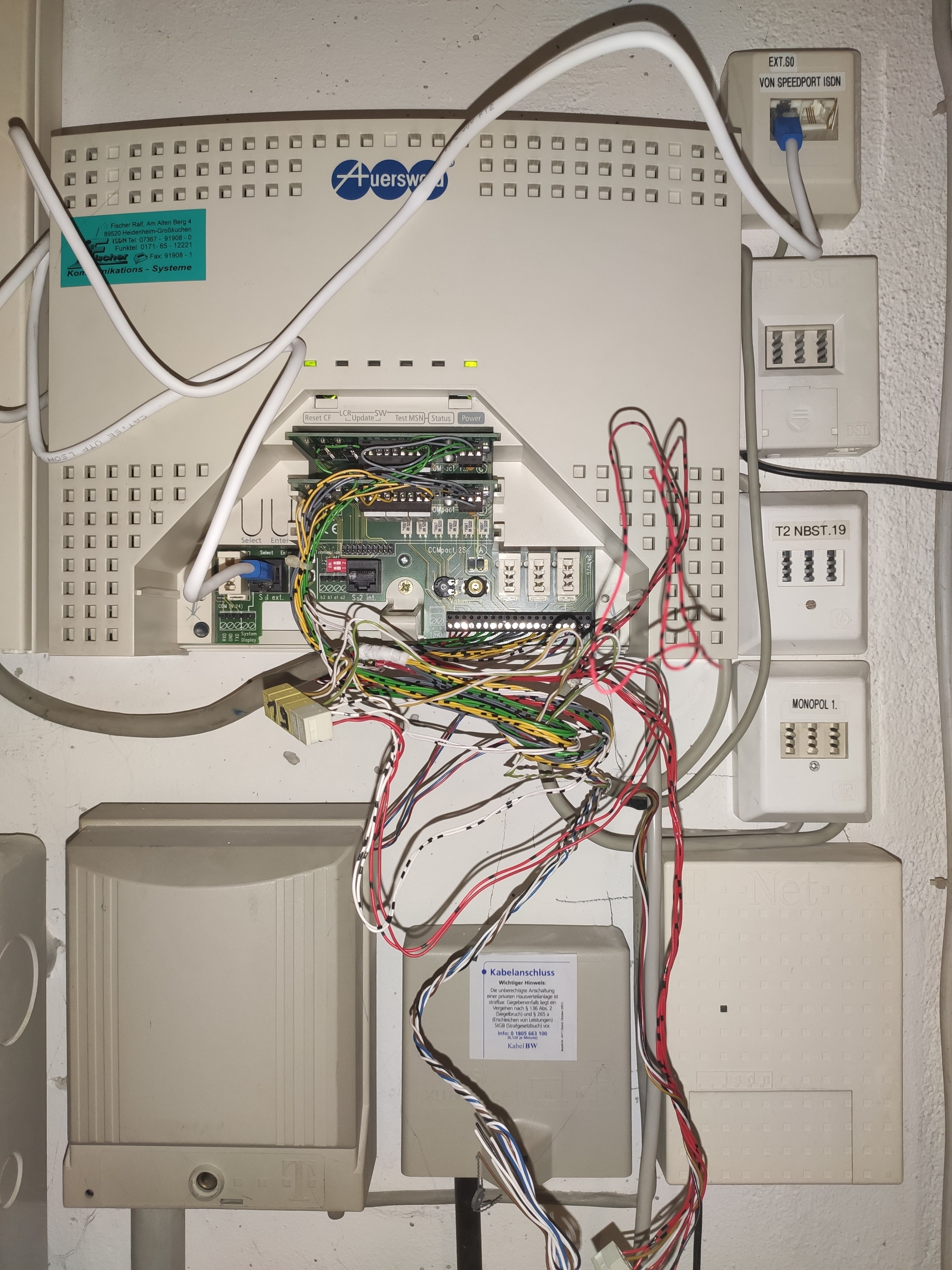

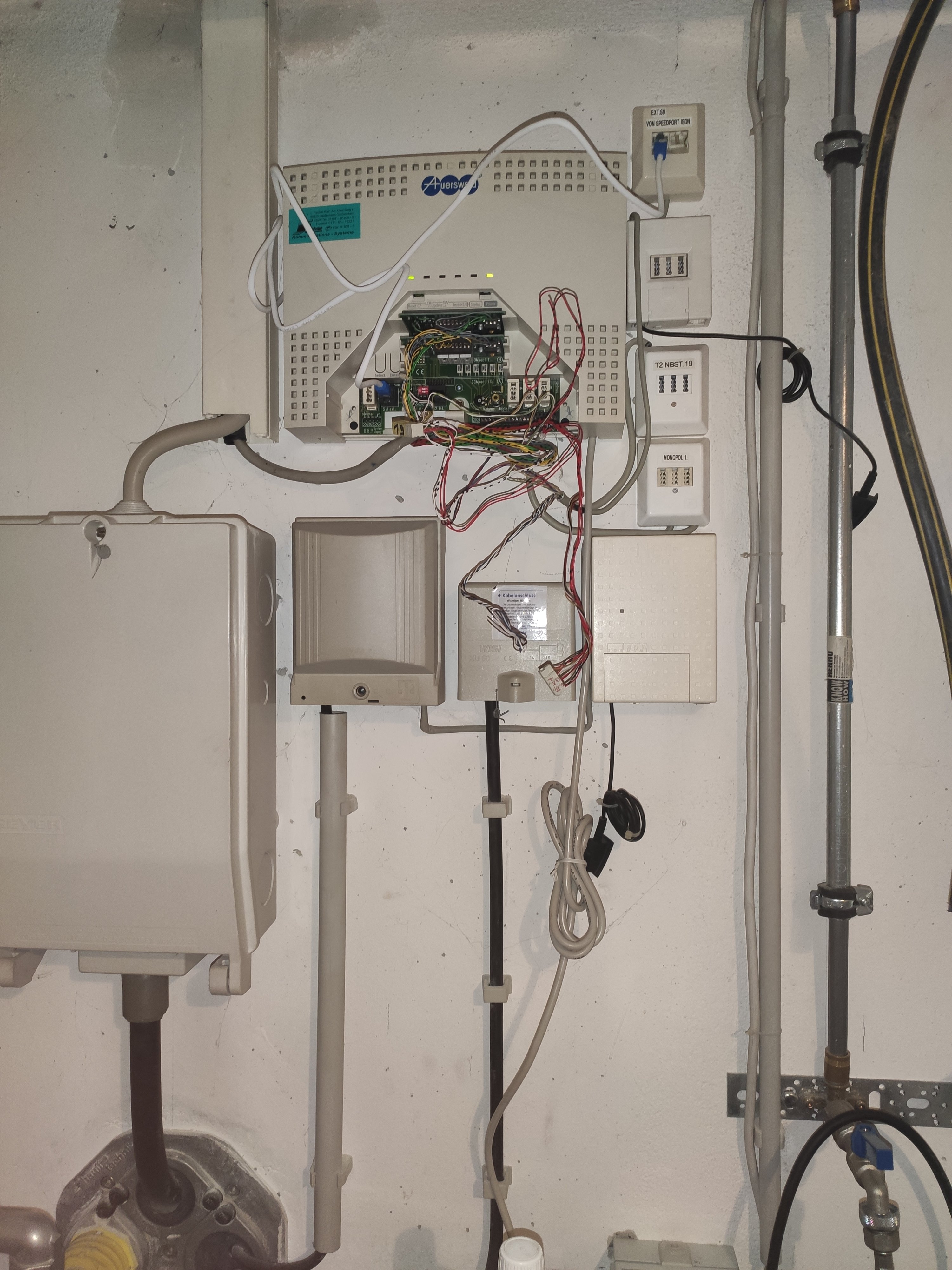

Wenn Du das alles nicht weißt, wird es schwer zu helfen.
Mach doch Mal Fotos davon und stell sie hier ein.
Gerne wenn ihr etwas damit anfangen könnt :)

1&1 Festnetz
Also,
Du beziehst Internet per DSL.
Höchstwahrscheinlich per BNG wozu der neue Router nötig wird, da Du nun einen AllIP Anschluss hast und kein ISDN mehr.
Wo ist der Router in deinem Bild?
Nutzt Du noch ISDN Endgeräte?
Wie viele Analogtelefone sind noch im Einsatz und werden auch noch gebraucht.
Kannst Du das nicht alles auf DECT umstellen?
Je nach dem, kannst Du fast alles auf dem Foto stilllegen, da es einfach nicht mehr benötigt wird.
Der Router ist über den EXT.S0 oben rechts im Bild angeschlossen udn wir nutzen eine ISDN Hausanlage mit mehreren Telefonen und Nummern. Die Anlage ist schon etwas älter und ich glaube, dass die sich nicht umstellen lässt :/
Ja auf dem Foto wird im Endeffekt auch nurnoch der Kasten mit den verworrenen Kabeln und die Buchse oben rechts genutzt (abgesehen von dem Anschluss an sich)

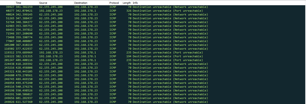

Update: Habe nun die Fritzbox angeschlossen aber bekomme trotzdem noch Meldungen in Wireshark die wie folgt aussehen:
Habe ich etwas falsch konfiguriert oder was ist hier los ?
Also lag es nicht am Router ?:(
