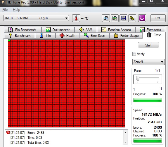

Habe meine Sandisk 8GB Karte mit allen Mitteln versucht zu Formatieren.
Entweder ist der Vorgang nicht abschliessbar oder aber der Schreibschutz ist aktiv (wobei es egal ist ob die micro sd im Adapter ist oder nicht).
Nun zum unverständlichen.
HD Tune sagt wenn ich die Erase Funktion nutze 2499 Errors.

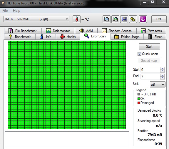

Dagegen sagt der Error Scan das alles i.O ist.
Auf der Karte ist ein Ordner mit ein paar Bildern die ich auch ansehen kann.
Kann nur nix drauf speichern oder verändern.

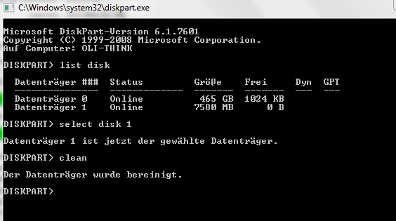

Du kannst versuchen die Partitionierung mit "diskpart" zu löschen.
Dazu musst du folgendes eingeben:
list disk
in der Liste sollte die Speicherkarte als "Datenträger X" auftauchen. X Durch die richtige Nummer ersetzen.
select disk X
damit wird die Speicherkarte ausgewählt. Achtung: Unbedingt den richtigen Datenträger auswählen!!
clean
löscht die Partitionierung.
Jetzt musst du wieder eine neue Partition erstellen.
Danke für die kleine Anleitung.
Habe ich gemacht.
Leider ist die SD Karte weder leer noch muss ich irgendwas neu machen.
Alles ist unberührt. Bilder und Ordner und Probleme immer noch da.

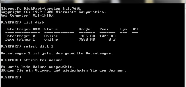

Sehr schön, jetzt in diskpart:
select disk 1
attributes volume
sollte jetzt die Attribute anzeigen, ist readonly vermerkt:
attributes clear readonly
exit
Am Ende liegt es noch daran, dass du ausversehen den winzigen Schreibschutzschalter an der Seite der Karte umgelegt hast...
Vielleicht ist sie tatsächlich defekt, oder der Kartenleser hat ein Problem.
So habe gemacht was Inzersdorfer schrieb.
Seht selbst.....:freak:
Ich wähle aus und dann ist doch keins gewählt..??

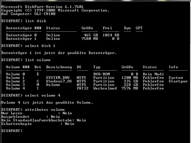

Dann nach select disk1:
list volume
select volume x (x ist die Volumensnummer, gibts keine dann ohne x)
attributes volume
Alles klar, hat jedenfalls besser funktioniert.
Soweit ich das einschätzen kann scheint bei diskpart alles i.O zu sein.

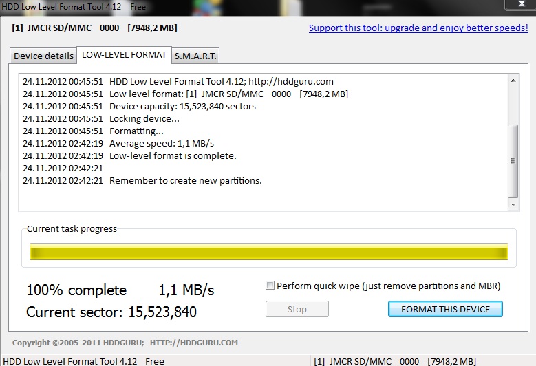

So was wie Low Level Format.
Ich fürchte nicht, wie soll den irgend ein Tool schreibend darauf zugreifen können, wenn diskpart es schon nicht kann.
Noch gebe ich nicht auf.
*hüstel*...hat auch nix gebracht.
Nun Formatiere ich sie noch damit.
Zur Zeit ist die Karte nicht als Laufwerk zu finden...Hoffnung keimt auf.
Und ist wieder zerstört worden meine Hoffnung.
Anscheinend habe ich aus einem flash Laufwerk ein ROM gemacht.
