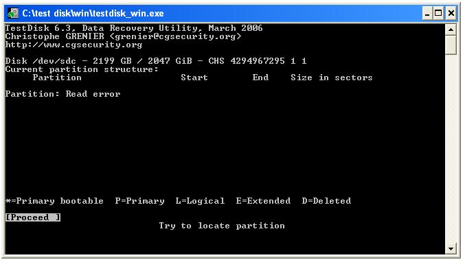

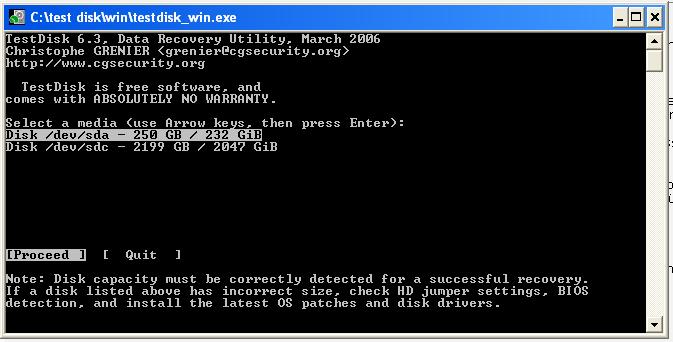

Ich habe mit testdisk versucht die Platte zu prüfen. Sie taucht auf. Ich denke das ist schon mal gut. Sie wird allerdings mit gut 2000 GB angezeicht. (So viel Platz brauche ich ja gar nicht ;-))
Für die die sich mit test disk auskennen habe ich Screenshots dran gehängt. Vieleicht kann mir so jemand helfen.

Hallo nochmal an alle,
ich habe es geschafft mit testdisk die platte zu formatieren. Allerdings auf einem anderen Rechner unter WIN 2k. FAT 32. :D Alles bestens, sie läuft. JUHU Auf meinem heimischen Rechner Win xp wird sie aber immer noch nicht erkannt. Woran kann das liegen? Es ist alles so als wäre die Karte auf dem anderen Rechner nie gelaufen. Mein externes lesegerät funktioniert bestimmt. Wenigstens gab es mitanderen CF oder SC Karten noch nie Probleme.
