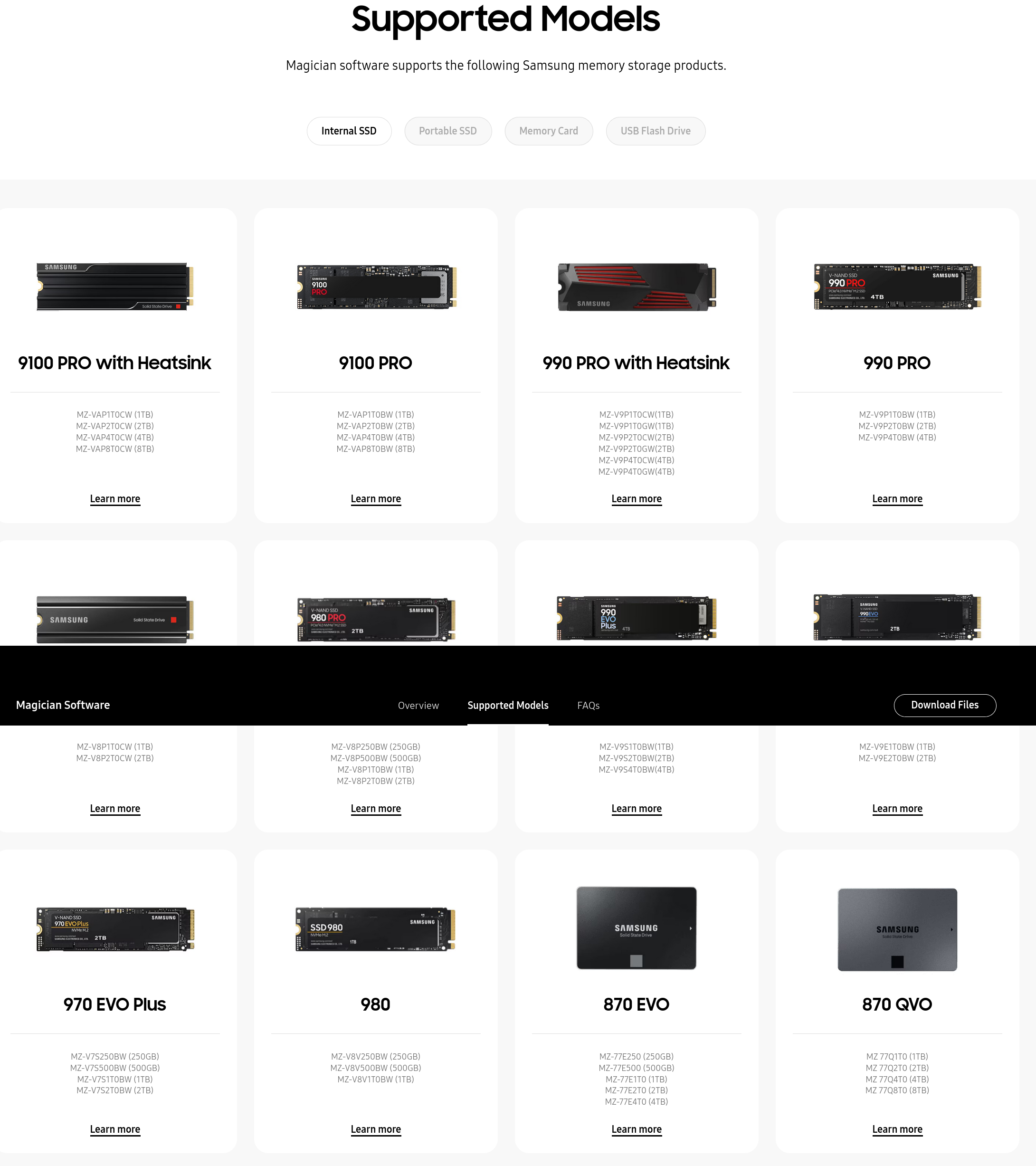

BFF schrieb:
Die ist bei Samsung nicht gelistet unter den durch Magican supporteten SSD.
Samsung 870 QVO. Ach ja?
Screenshot 2026-05-16 at 22-40-23 Samsung Magician Software Download Consumer Storage Samsung ...png
JennyCB schrieb:
Ups.
Die 4 wurden mir vorhin glatt unterschlagen auf der Samsungseite. 🤷‍♂️
Aber egal. Man bekommt die SSD auch ohne leer.
