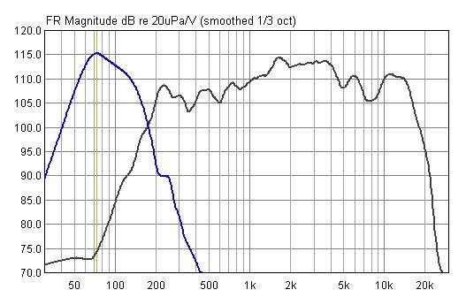

Mhhh... wie kann das sein? Akustisch und technisch betrachtet hat dieses System identische, vergleichbare Schwäche als-wie die Mitbewerber... es kann subjektiv besser empfunden (Geschmacksfrage) werden. Objektiv besser = Wunschdenken. Das Holzgehäuse der Sat - LS hat HIER praktisch keinen akustischen Vorteil. Trennung zum Subwoofer über 150Hz.
Das ist ein optischer Blender, kein akustischer Überflieger.
Man könnte die Breitbänder auch in ein kleineres, überdachtes PVC-Gehäuse basteln, dass Holz und den optischen Fake-Hochtöner weglassen, hätte so gut wie keine gravierenden Nachteile und es für 40, 50€ anbieten, dann wird der Breitbänder noch mit (Centartikel) passiven Bauteilen gezügelt.
PS: Ich habe auch gelesen, dass der Hochtöner (was keiner ist) eine gute Detailwiedergabe vermitteln soll. Und die Sats (Klang brauch ja Volumen) verhältnismäßig tief spielen aber einen elektronischen Hochpass haben und ebenso sehr früh im Pegel abfallen, nämlich bei 200Hz – das ist nicht besser oder schlechter als bei einer Vielzahl der Konkurrenzprodukte.
