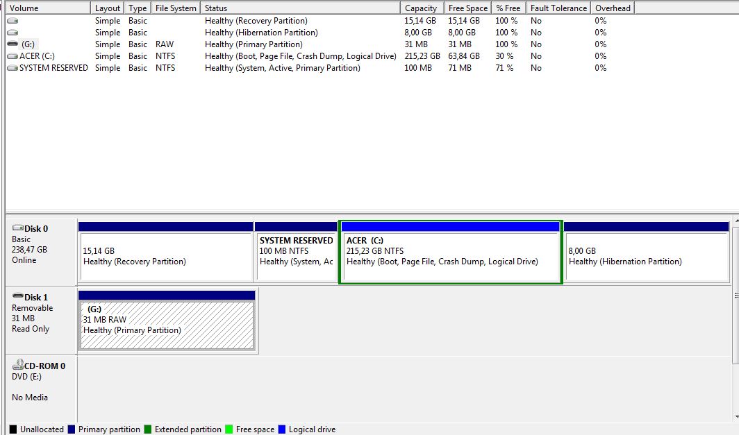

Er gibt nur 30mb aus, als RAW.
Edit: Scheint ne Linux Partition zu sein. Wenn ich nur wüsste was ich da angestellt hab damals...
Sie meldet nur noch 30MB, wahrscheinlich ist sie hin. Mit DiskPart kann mans nochmal probieren, wird aber eher nichts bringen.

Wenn das aber auch nicht funktioniert hat, dann könnte man noch den SD Formatter 4.0 probieren, aber viel Hoffnung hätte ich da auch nicht. Die Karte scheint schreibgeschützt zu sein, was entweder aufgrund eines Fehler am Kartenleser/Adapter passiert, also mal einen anderen Probieren, oder die Karte ist defekt und daher im R/O Modus.
