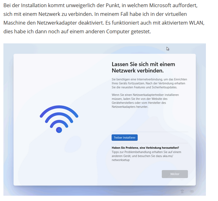

@Drewkev Leider funktioniert das ohne Tricks nicht mehr. MS möchte zwingend während des Setups eine Internet Verbindung und macht dann ohne MS Konto nicht weiter.
Habe ich am Freitag zuletzt beim neuen NB eines Kollegen erlebt.
Vermutlich war dort Windows 11 Home am Start.
Mit Windows 11 Pro ging das bisher immer (offline Installieren).

Grundsätzlich kommt man ohne eine Internet Verbindung an der Stelle nicht weiter!
Das ist wie gesagt falsch, ich kann heute Abend gerne das Setup nochmal durchspielen.
Ohne Befehle in der Kommandozeile oder sonstige Tools wie Rufus.
gibt anscheinend nen neuen befehl bei der install Umschalt-Taste + F10 start ms-cxh:localonly
Reaktionen: aragorn92
Umschalt + F10 oobe\bypassnro
damit startet der PC neu und du kannst einen lokalen account erstellen, so wie früher.

Das ist nicht falsch. Es ist so! Sieh zb mal hier rein:
bei 3:40 kannst du es sehen! Ohne Trick kann man 24H2 ohne Netztwerk nicht installieren!

Jip, dann dafür so:
Wichtig: Ab März 2025 hat Microsoft die bypassnro.cmd aus der Beta und Dev entfernt. Der obere Befehl funktioniert dann nicht mehr. Es geht aber trotzdem noch.
  • Umschalt-Taste + F10 drücken (wie schon zuvor)
  • regedit eingeben und Enter drücken
  • In der Regedit nun zum Pfad navigieren
  • HKEY_LOCAL_MACHINE\SOFTWARE\Microsoft\Windows\CurrentVersion\OOBE
  • Im rechten Fensterteil ein Rechtsklick -> Neu -> DWORD-Wert (32-Bit) anlegen mit dem Namen BypassNRO
  • Diesen doppelt anklicken und den Wert auf 1 setzen
  • Jetzt neu starten und die Installation von Windows 11 fortsetzen.
Quelle: https://www.deskmodder.de/wiki/inde...oder_Pro_mit_einem_lokalen_Konto_installieren
