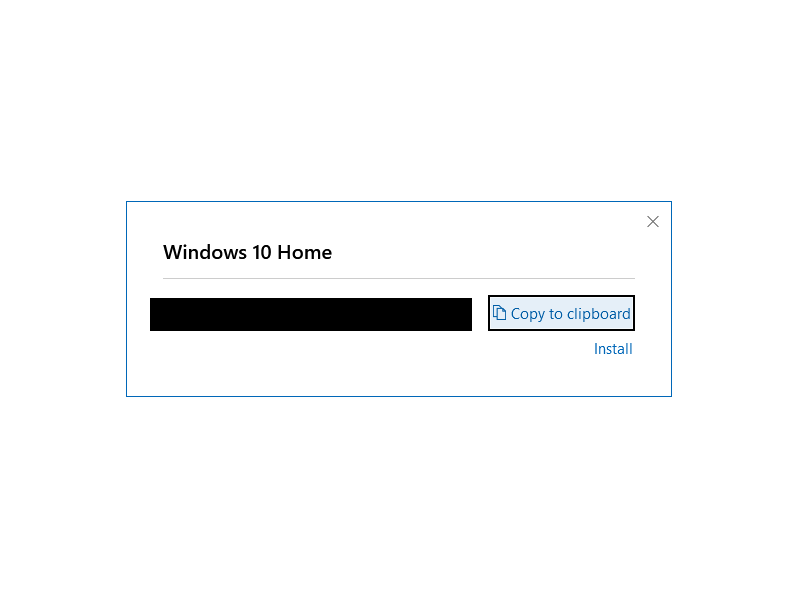

Die müssen dir ja irgendwo deinen Key mitteilen, wenn du bei denen was kaufst...
In diesem Fall bei deinen gekauften Produkten. Klick ich dort auf die Lizenz geht folgendes Pop-Up auf.
Reaktionen: cyberpirate

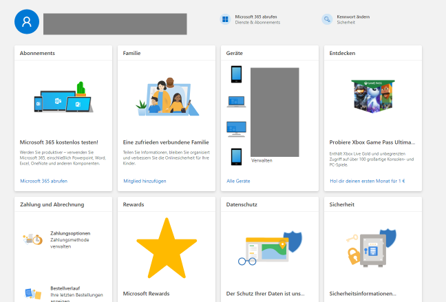

Dass ich von den eine Key bekomme zweifle ich keine Sekunde an. Aber wo, wenn ich mich da online einlogge, wird mir auf der Site eben diese Original-MS-Info (wie sich das verstehe) welcher Key hier für (denke ich) welches Gerät ›vorhanden‹ ist.

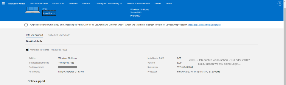

Von hier aus weiter zu den Geräten. es kommt das Laptop an Position 3. Das Handy an 4 ist WinPhone und effektiv tot, dafür fehlt mein 2. Androide (1. an Platz 1).
Wie gesagt, nur Geräte. Wenn würde ich die Lizenz dieses Gerätes hier erwarten. Oder wo wird die besagte Info Angegeben? (Angeblich werden die Lizenzen ja ans Konto gebunden.)
Bei mir sieht es genau so aus. Die Gerätedetails incl. der (auch bei mir falschen) Windows-Version sieht man, aber weitergehende Infos zur Lizenz gibt es bei mir auch nicht.
