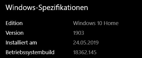

WIN 10 1903

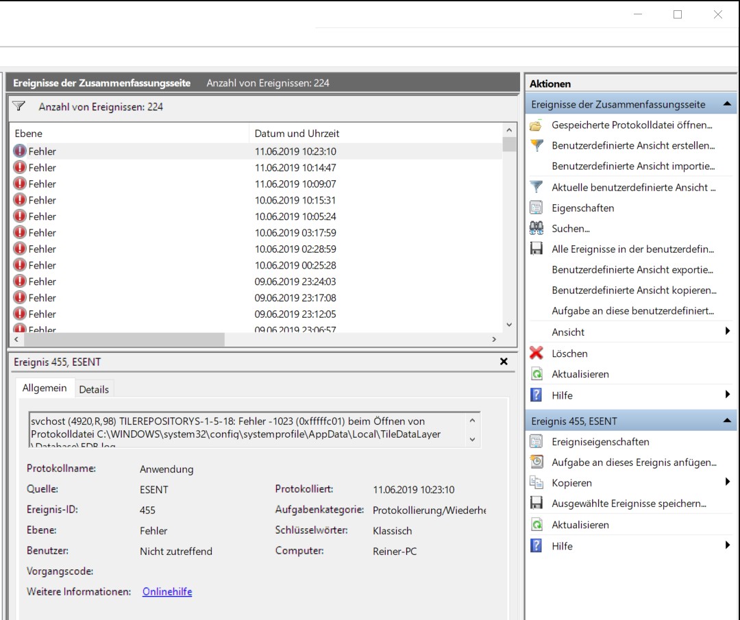

Mal in die Ereignisanzeige geschaut weil sich der Rechner beim Booten etwas eigenartig verhält. Aber erst seit Version 1903. Und da ist eine lange Liste des ESENT 455 Fehlers aufgelistet.

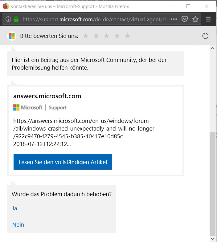

CB hatte da schon mal was vermeldet das es nicht kritisch ist. Da ich der Sache mal auf den Grund gehen wollte habe ich mal den Support bemüht. Und dann folgendes bekommen. Erstmal das 1. Fenster
790746
Nun wollte ich mich natürlich weiter informieren und auf Lesen Sie den vollständigen Artikel geklickt und dann folgendes bekommen.
https://answers.microsoft.com/map/thread?day=450
Was fängt ein Hausmanncomputerfachmann damit an? Toller Service sag ich mal. Aber es gibt ja noch CB! Danke

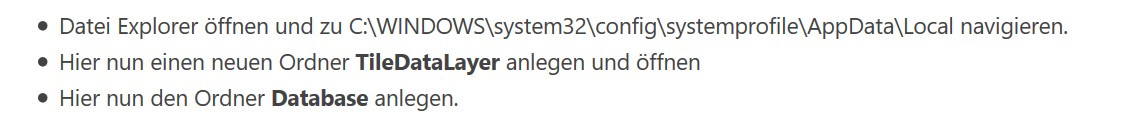

Ich war einfach von dem Supportergebnis so überwältigt das ich KAPITULIERT habe. Was blieb mir anders übrig. Aber es soll eine einfache Möglichkeit geben.
https://www.deskmodder.de/blog/2019...ermeldung-beheben-die-loesung-ist-so-einfach/
790766
Das habe ich aber noch nicht probiert. Es ist ja im eigentlichen Sinn nur ein Kosmetischer Fehler der auf WIN10 keine Einfluß haben soll, schreibt man. Bei Version 1809 gab es diesen Fehler nicht. Liest man in anderen Beiträgen wenn man mal google befragt. Was will uns MS damit sagen?

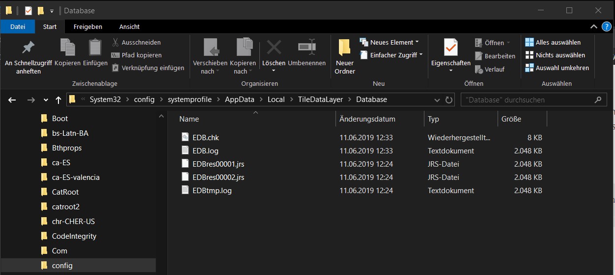

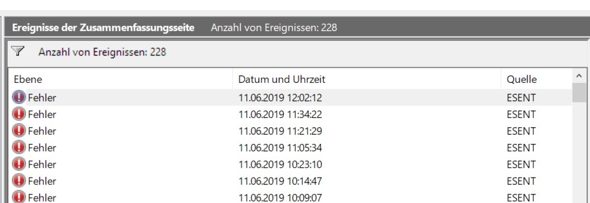

Ich war mutig und bin so vorgegangen wie im deskmodder Beitrag beschrieben. Aber... nach einem Neustarten steht in der Ereignisanzeige (siehe Uhrzeit dazu) der Fehler wieder drin.
790776
Es scheint so das mit dem Ordner anlegen der Fehler eventuell nur "verwaltet" wird aber nicht beseitigt.
Es steht in dem Neu angelegtem Ordner was drin. Also hat Win 10 was protokolliert.

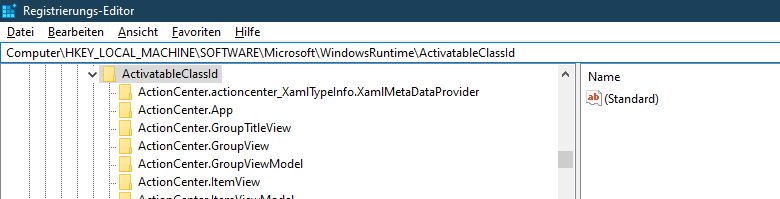

HKEY_LOCAL_MACHINE\SOFTWARE\Microsoft\WindowsRuntime\ActivatableClassId\TileControl*
Sind 5 Schlüssel. Hau sie alle weg ! Hast doch eh nen Backup vom System !
Reaktionen: adius

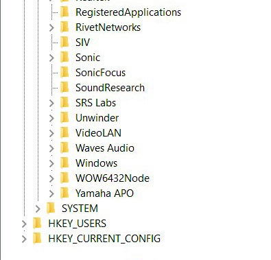

Nun ja, ich kann deine Pfadangabe in der Registry nicht nach vollziehen weil...siehe selbst
790807
Es gibt den Eintrag Microsoft nicht. Dann eben mal Software geöffnet und...
790808
WindowsRuntime gibt es auch nicht. usw. usw. Trotzdem Danke schön für die Mühe. Schaut wohl jedeWIN 10 Version anders aus. Ich habe 1903

@agando: Aber in Software gibt es Microsoft. In deinem Screenshot kommt vor RegisteredApplications noch M wie Microsoft. Und jedesmal nach einem \ einen Ordner tiefer. HKEY_LOCAL_MACHINE\SOFTWARE\Microsoft\WindowsRuntime\ActivatableClassId\

Doch den Eintrag gibt es, habe Pro 64 Bit 1903_18362.145.

Den Ordner muss man auch erst mal erstellen um den zu haben, von Haus aus ist der nicht vorhanden, deshalb ja auch die Fehlermeldungen weil nichts gesichert werden kann.

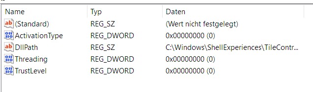

Ok. Habe mich mal in der Registry zu den Einträgen vorgesucht. Scheint ja jede Registry etwas anders strukturiert zu sein. Ich habe den Eintrag gefunden und mir mal die Adressen angeschaut. Bei allen 5 Einträgen steht das selbe drin.
790829
Und nun ist meine Neugier erstmal gedämpft. Löschen? Erstmal Registry sichern. Schaun mer mal.

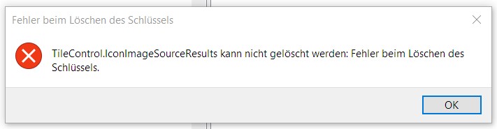

Ohne Zugriffsrechte kannst Du daran nichts löschen, auch nicht wenn Du als Admin angemeldet bist. So einfach macht es uns MS ja nun auch nicht. :volllol:
Der TE hat die Regedit bestimmt im User-Mode gestartet, da sieht er das ja sicher nicht, oder ?
Nuja und grundsätzlich bei Mir hat er das Entfernen auch nicht erlaubt, wo kommen wir denn da hin ? ^^ Weg isses JETZT.
Registry gesichert ! Und nun wollte ich die Einträge löschen. Trotz Adminrechte zickt Windows etwas rum.
790839
Also entspannt wieder die Registry zu gemacht und das ganze mal auf Eis gelegt. Danke für eure Hilfe und Beteiligung. Gruß Reiner
