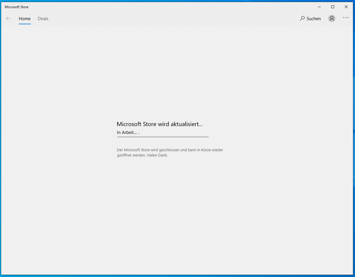

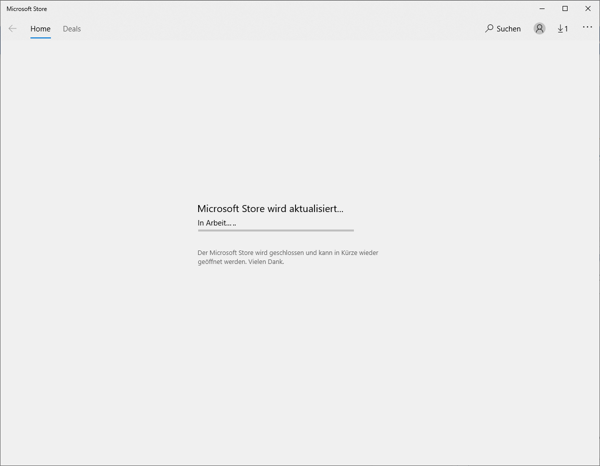

Hallo!
Wie der Titel schon sagt, funktioniert der Microsoft-Store seit Tagen nicht.
Wollte auf meinem neuen Rechner Office installieren (Key besitze ich bereits), wofür ich auf den Store verwiesen werde.
Nur funktioniert der eben nicht.
Hat jemand eine Idee?

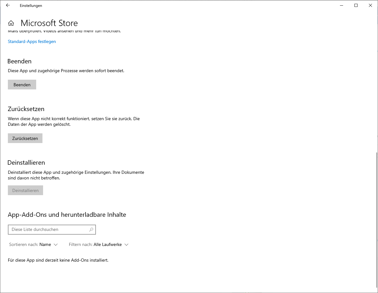

Hast du die App schon einmal zurückgesetzt?
Oder wenn das nicht klappt neu installiert.
Kann man unter EINSTELLUNGEN - APPS durchführen.
OK, dann scheint das nicht zu gehen.

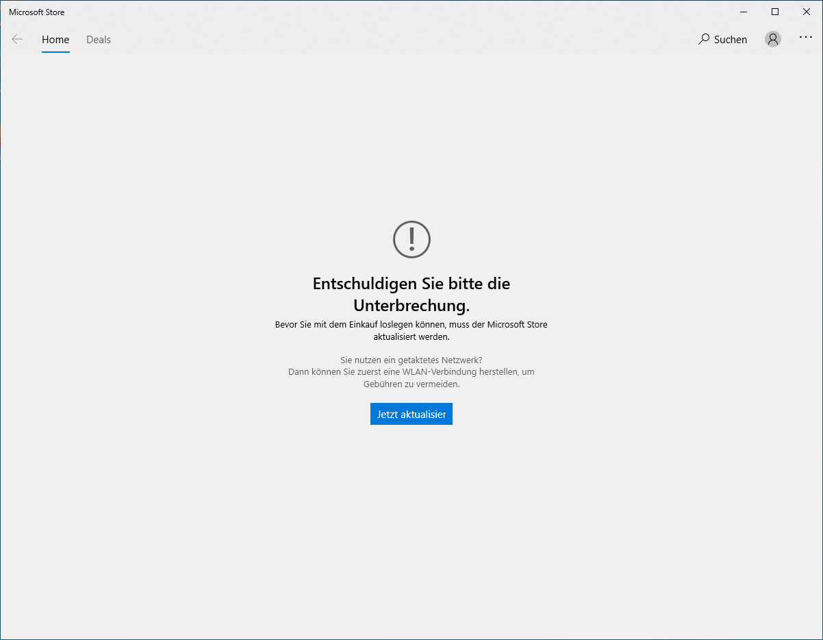

Beides ausgeführt und jz neu gestartet. Der Store meint, ich sei nicht mit dem Internet verbunden. Was ich aber bin.
War bei mir auch mal ähnlich - die kein Internet-Meldung ist mir aber neu. War erst beim nächsten monatlichen Patchday wieder "normal". Vlt. helfen die Tipps von @Iceman48 aber

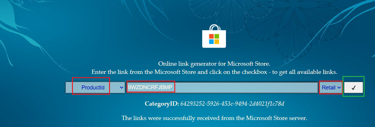

das ist eine ur alt Store Version, da gehen sicher alte URLs nicht mehr. Lad dir die msixbundle über https://store.rg-adguard.net/ mit der ProductID 9WZDNCRFJBMP im Retail Channel herunter
Dann die neuste Version laden als msixbundle laden. Wenn du Beim Install Fehler bekommst wegen Abhängigkeiten lad dir die andren Appx Dateien der VCLibs, NetNativeFramework etc herunter und installiere diese vor dem Store.

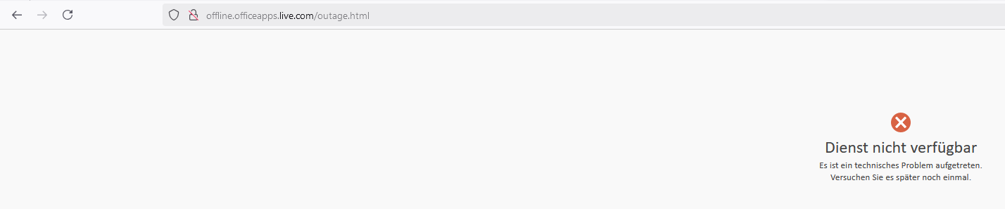

Wenn ich mich online mit meinem Konto anmelde und den Key fürs Office eingebe, komme ich weiter auf die Download-Seite, wo ich 32 oder 64 Bit auswählen kann.
Der Klick auf "Weiter" endet dann immer mit einer Fehlermeldung.
