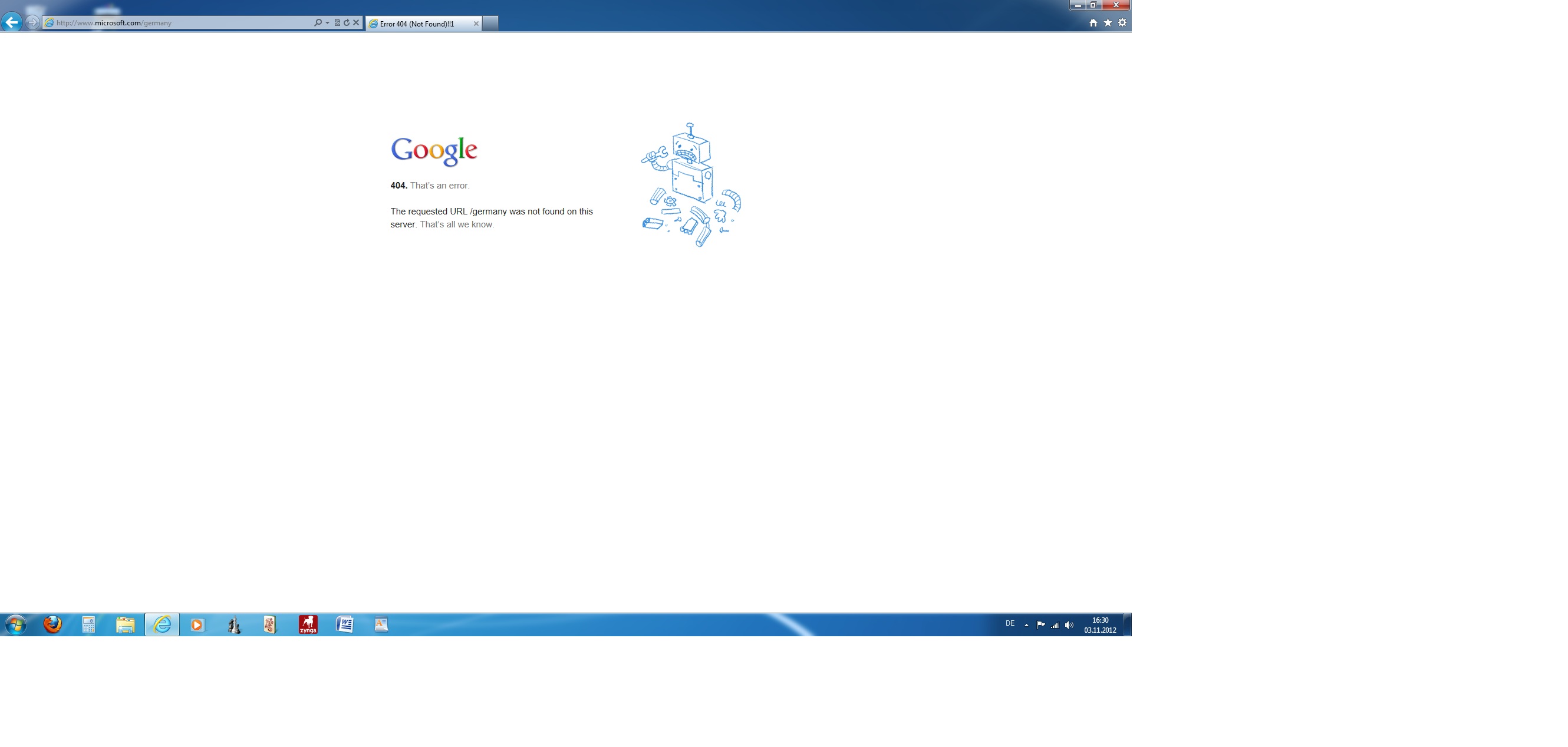

Hi, wusste nciht in welchen Bereich ich diese Frage stellen soll.
Hier mein Problem:
Wenn ich unter Win 7 mit dem IE 9 versuche auf "www.microsoft.de" zuzugreifen, dann bekomme ich folgende Meldung: "Google 404. That's an error. The requested URL /germany was not found on this server. That’s all we know."
Das gleiche passiert, wenn ich es über bing.de versuchen will.
Wenn ich jetzt versuche über den Microsoft-Artikel in Wikipedia auf Microsoft.de zuzugreifen, dann leitet mich der Browser zur Google-Startseite weiter.
Alle anderen Microsoft-Seiten wie msn.de und live.de funktionieren wie gewöhnlich.
Firefox ist drauf, funktioniert aber nicht, da er immer beim Start abschmiert.
Norton Agent ist drauf.
Achtung: Die Fehlermeldung kommt von Google, nicht von Norton!!
Kann den Firefox nicht erneut installieren oder etwa sonstiges, da die Rechte bei unserem Account eingeschränkt sind (Wohngruppen-PC, Gruppen-Account ist eingeschränkt.
Frage: Warum funktioniert die Microsoft-Webseite nicht!!!

Ich poste mal einen Screenshot!
Nochmal: du hast mit hoher Wahrscheinlichkeit irgendwo Schadsoftware in deinem Router oder auf deinem PC. Deine Anfragen an "microsoft.com" gehen sonstwo hin, nur nicht an Microsoft. Genauso werden Anfragen an Online-Banking oder deine Maildienste nicht zwingend dahin gehen, wo du sie haben willst.
Miste dein System aus.
Die Fehlermeldung ist wirklich Error 404 (Not Found)!!1?
Was da vergurkt ist, weiß ich nicht. Ins Blaue geraten was mit about:config im Browser, aber IE spinnt ja auch.
Geht folgender Link? http://64.4.11.37
Nein, es sind eine Viren und Co. drauf, sonst würde Norton ja nerven. Die vorgeschlagene IP funzt. Was am DNS und so. dran ist, weis ich nicht.

Ja klar geht das bei anderen. Es wird die Homepage über ihren Namen aufgerufen. www.microsoft.de Der DNS setzt den Namen in die entsprechende IP um - normalerweise. Bei dir anscheinend nicht. Du kannst die Homepage auch ohne Namen und DNS direkt über die IP-Adresse ansprechen. Also scheint, wie oben schon erwähnt, der DNS bei dir falsch zu laufen. Entweder ist der Router der DNS und reicht sie an die Rechner weiter. Oder der Rechner hat sie manuell in den Eigenschaften der LAN-Karte hinterlegt. Wenn du kannst, gehe ins Netzwerk- und Freigabecenter. Links auf Adaptereinstellungen ändern. Rechtsklick auf den LAN-Adapter, Eigenschaften, Details. Dort stehen IP-Adresse, Gateway, DHCP und DNS. Poste uns die Daten hier. Falls du an die Einstellungen nicht gelangst, musst du die Person fragen, die den Rechner eingerichtet hat bzw. betreut.

Oh ja, sich bei einem wahrscheinlich kompromittieren System auf die Aussage des in diesem System installierten Virenscanner verlassen... sehr professionell. Das ERSTE, was ein leidlich guter Virus macht, ist sich vor installierten Virenscannern zu tarnen.
Wenn du das Ding filzen willst, dann über eine LiveCD. Nur so umgehst du die Rootkit-Problematik.

Und DNS ist der Domain Name Server (oder Service). Damit sich Menschen keine hässlichen IPs merken müssen kam jemand auf die tolle Idee, Domainnamen zu vergeben (die man sich vernünftig merken kann) und einen Dienst zu schreiben, der diese Namen in die entsprechenden IPs umwandelt. Wenn dieser Prozess gestört ist kommst du nicht über die Domain an die Seiten.
Die DNS-Auflösung kann durch einiges gestört werden...
- dein Betriebssystem wurde manipuliert
- der für dich direkt zuständige DNS-Server (meist: dein Router) hat ne Macke
- der nächsthöhere Server (meist der deines Providers) hat n Treffer. Ein paar Tausend User ohne Auflösung fallen auf.
- ganz großes Fu-Fu, weite Teile der Welt haben ein Problem wenns noch weiter oben Störungen gibt.
Da das Problem nur bei dir ist: Punkt 1 oder 2. Wenn es bei anderen Rechnern in deinem Netzwerk nicht auftritt: Nur Punkt 1. Denk dir dann deinen Teil.
