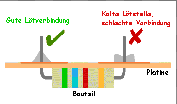

löten geht so:
mit der lötspitze des kolbens so an die lötstelle rangehen, dass das füßchen und das lötpad gleichermaßen heiß werden. du lässt den lötkolben mit mäßigem druck an der stelle bis das lot flüssig ist und dann noch 2-3 sekunden länger. erst wenn das lot richtig heiß geworden ist, ist die lötverbindung gut. eine richtige lötstelle ist kegelförmig. das lässt du dann einfach abkühlen und die lötstelle ist fertig.
auf keinen fall die lötstelle "kochen". nicht länger als 5 sekunden den lötkolben hinhalten. die hitze fließt in die komponenten und kann schäden verursachen.
zunächst gehst du aber her und setzt auf jede lötstelle der switches nochmal zusätzlich neues lot drauf, damit da ordentlich lötzinn an den beinen ist, aber nicht übertrieben viel - soll nur "satt" sein.
jetzt spannst du die entlötpumpe, machst die lötstelle nochmal heiß und wenn das lötzinn flüssig ist nimmst du den lötkolben weg und setzt sofort die pumpe mit dem silikonschlauch über die lötstelle und saugst das gesamte lot weg. wenn der silikonschlauch gut abgedichtet hat, ist das gesamte lot weg und die lötstelle ist schon frei.
das machst du für alle beinchen. mit der letzten lötstelle sollte der schalter aus den löchern fallen.
den neuen schalter setzt du jetzt ein und gibst dem an einem pad ein kleines bisschen lötzinn. es ist egal, wenn der schlecht sitzt.
jetzt drückst du den schalter vorsichtig gegen die platine und machst die lötstelle nochmal heiß, damit der schalter richtig gut an seinem platz sitzt !ACHTUNG! mit hartem lot ja nicht feste drücken, sonst reißt du die lötpads von der platine - halten bis das lötzinn fest ist. jetzt sitzt der schalter perfekt und du kannst die anderen beine verlöten.
lötkolben an beinchen + pad - lötzinn in ausreichender menge an die spitze bringen und warten bis sich das lötzinn komplett um das beinchen und pad verteilt hat. das geht sehr schnell - wie gesagt, maximale dauer von ca 5 sekunden hitze im kopf behalten.
und das wars schon.
