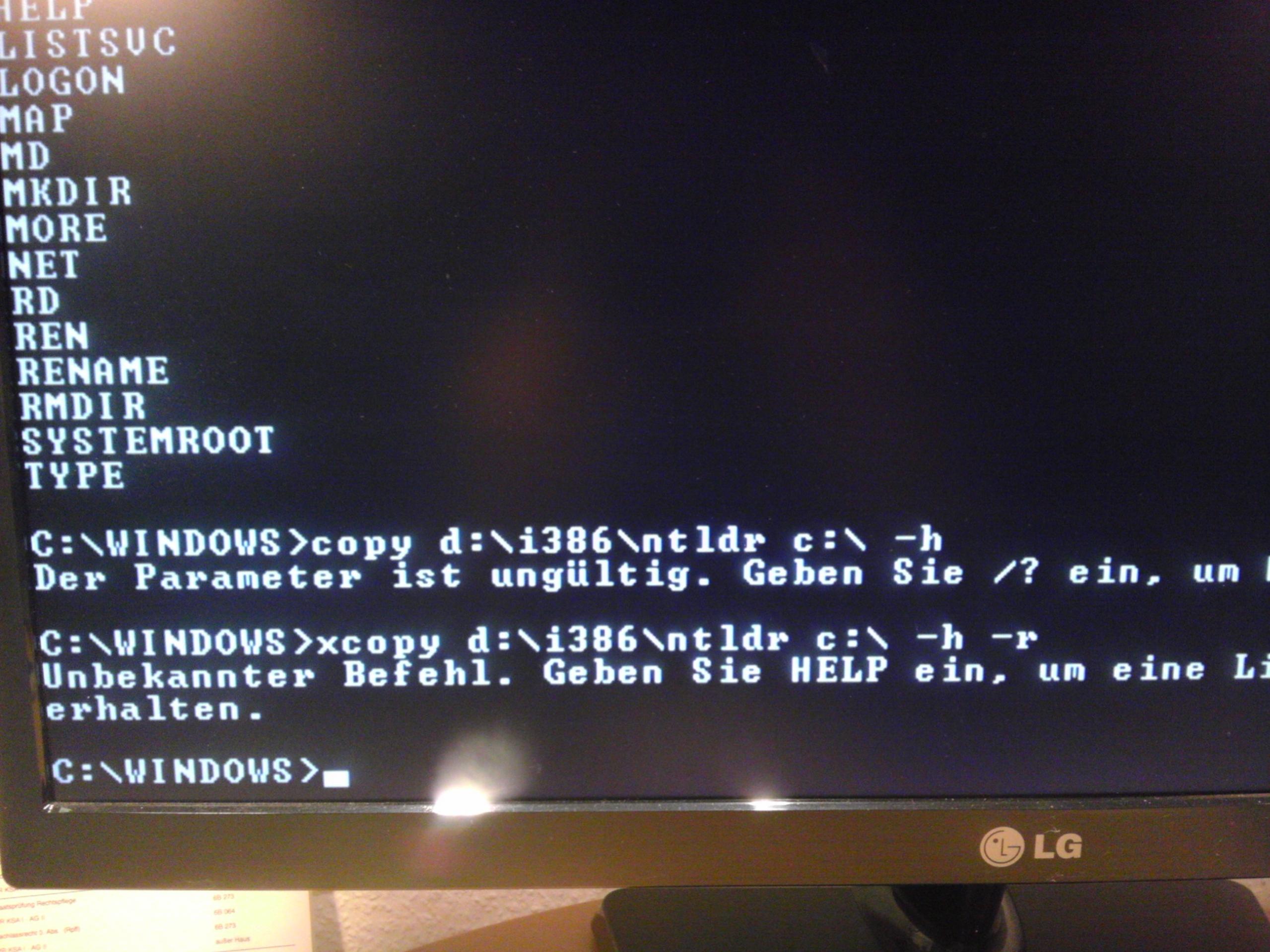

wennich den befehl mit -r -h am ende eingebe, wird mir gesagt das dies ein ungültiger parameter sei...
EDIT, sorry, doppelpost...
EDIT2:
auffällig ist auch: wenn ich den MBR neu schreiben lasse wird mir gesagt ers scheint beschädigt oder fehlerhaft, ob ich das wirklich will pipapo.. wenn ich bestätige und nochmal schreiben lasse, wird mir wieder gesagt er sei fehlerhaft oder beschädigt, obwohl vorher die meldung kam: einwandfrei geschrieben....
Hat jemand noch ne Idee? Sonst probiert ich die Variante von chip.de... Dachte ich stehe kurz vorm Ziel :(
