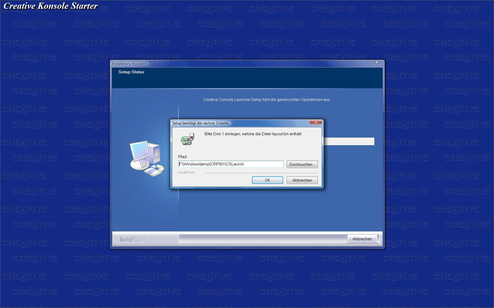

wenn ich den creative konsolen starter installieren will kommt während der installation folgende meldung bei der ich nicht weiß was ich machen soll.
echt lächerlich! es lag am automtischen entpacker des setups, warum es sich nicht installieren lies. Brauchte es nur mit winrar entpacken und schon gings.
Hier habe ich die Lösung gefunden: *Klick*
