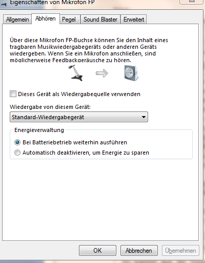

3. von Mircofon fp auf die Eigenschaften
unter dem Tab- Abhören hab ich das Häkchen entfernt "dieses Gerät als Wiedergabe Quelle entfernt" (wegen Echo) sah dann so aus :
tut3-png.189881

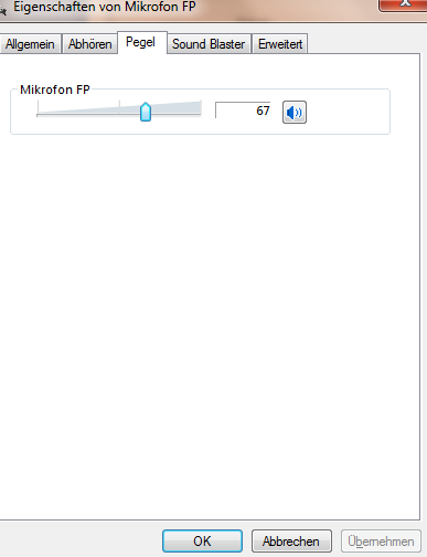

4.: unter Pegel den Kopfhörer geklickt das das Mico erst mal an ist bei mir war das blöderweise aus und gleich ein vernünftigen pegel eingestellt sah dann so aus :
tut4-png.189882

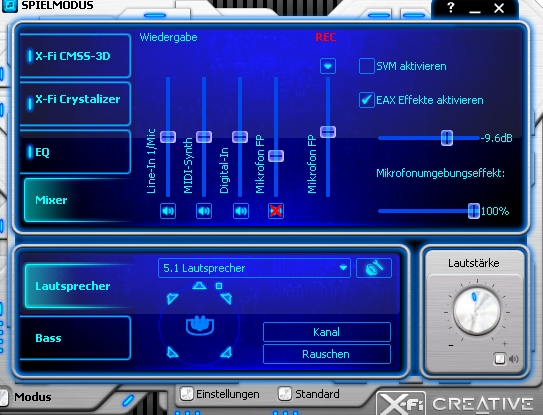

5: dann schnell in die Konsole gegangen unter Mixer, oben bei in der Wiedergabe steht in roter schrift "Rec" darunter ist ein Pfeil und da wählt man micoFP wieder aus: muss so aussehen :
tut5-png.189884
6:gleichzeitig das Micofon fp bei Wiedergabe auf stumm schalten

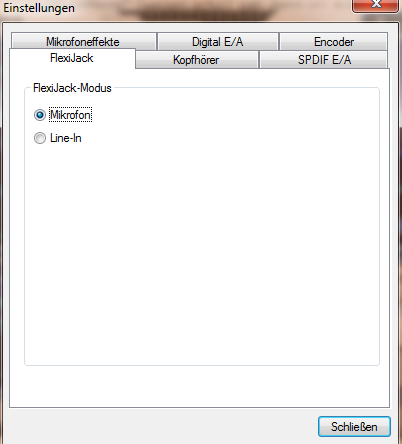

unter FlexiJack hatte ich Microfon gewählt und Microfoneffekte auf Ork gestellt ;)
tut7-png.189885
tut8-png.189886
