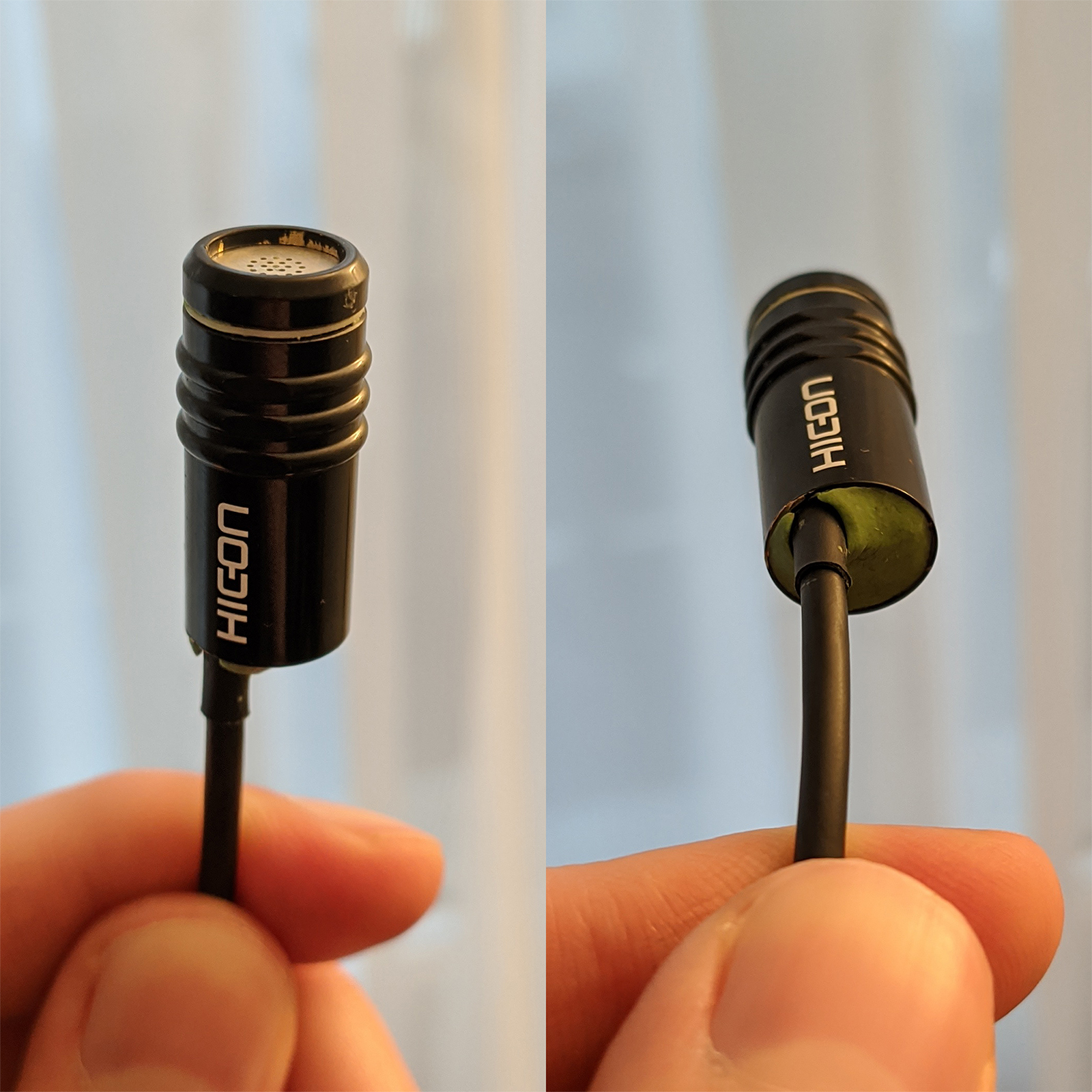

Kannst dir einfach eine PUI 5024 HD besorgen, auf Klinke löten und dann in eine 6,3mm Klinken- oder Cinch-Hülse stecken. Man kann sich auch Gehäuse mit Silikon modellieren, 3D drucken oder einfach nur Iso-Tape drumtüddeln. Geht eigentlich nur darum, dass das Backpanel (Lötstelle) geschützt ist. Je nach Anwendung sollte jedoch auch die Vorderseite abgedeckt werden. Zum Beispiel mit einem Popschutz aus Schaumstoff zum Bremsen von Plosivlauten oder Wind.
Ich hab mir kürzlich ein Messmikro mit der genannten PUI gebaut und dafür ein Hicon HI-CM06 Cinch-Gehäuse verwendet. Passt vom Durchmesser her gut zusammen. Den Rest der Hülse kann man mit Silikon abdichten.

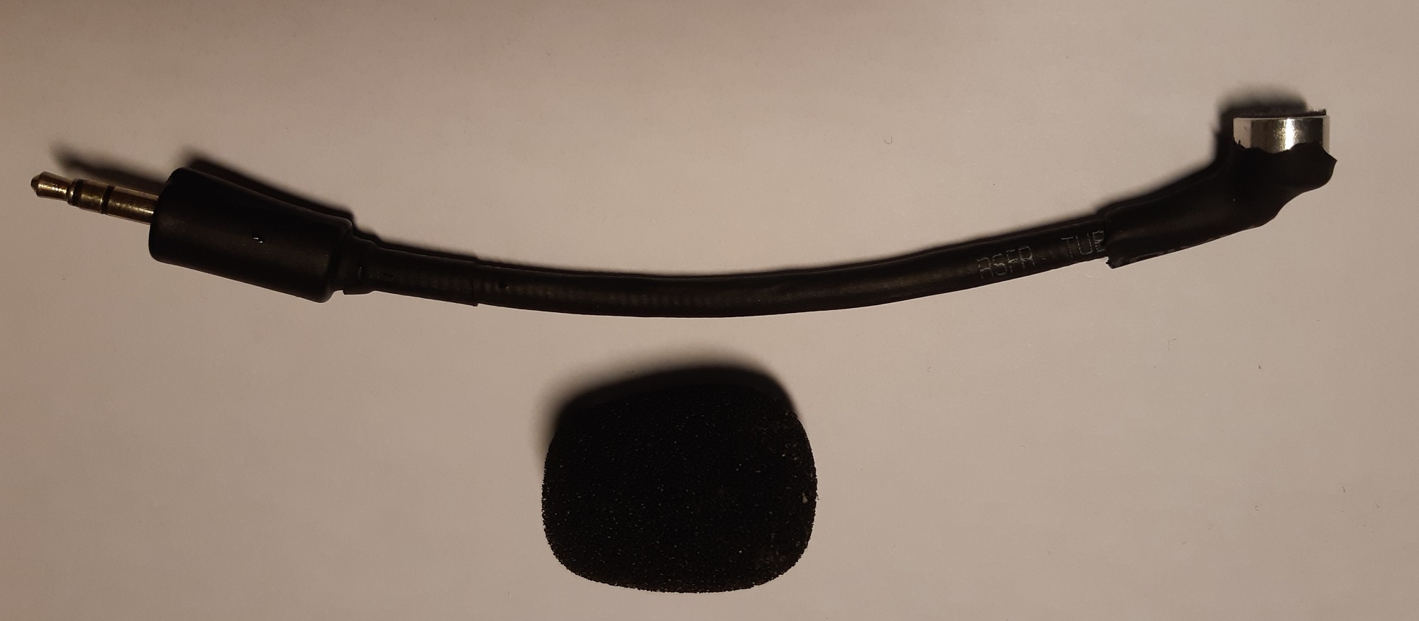

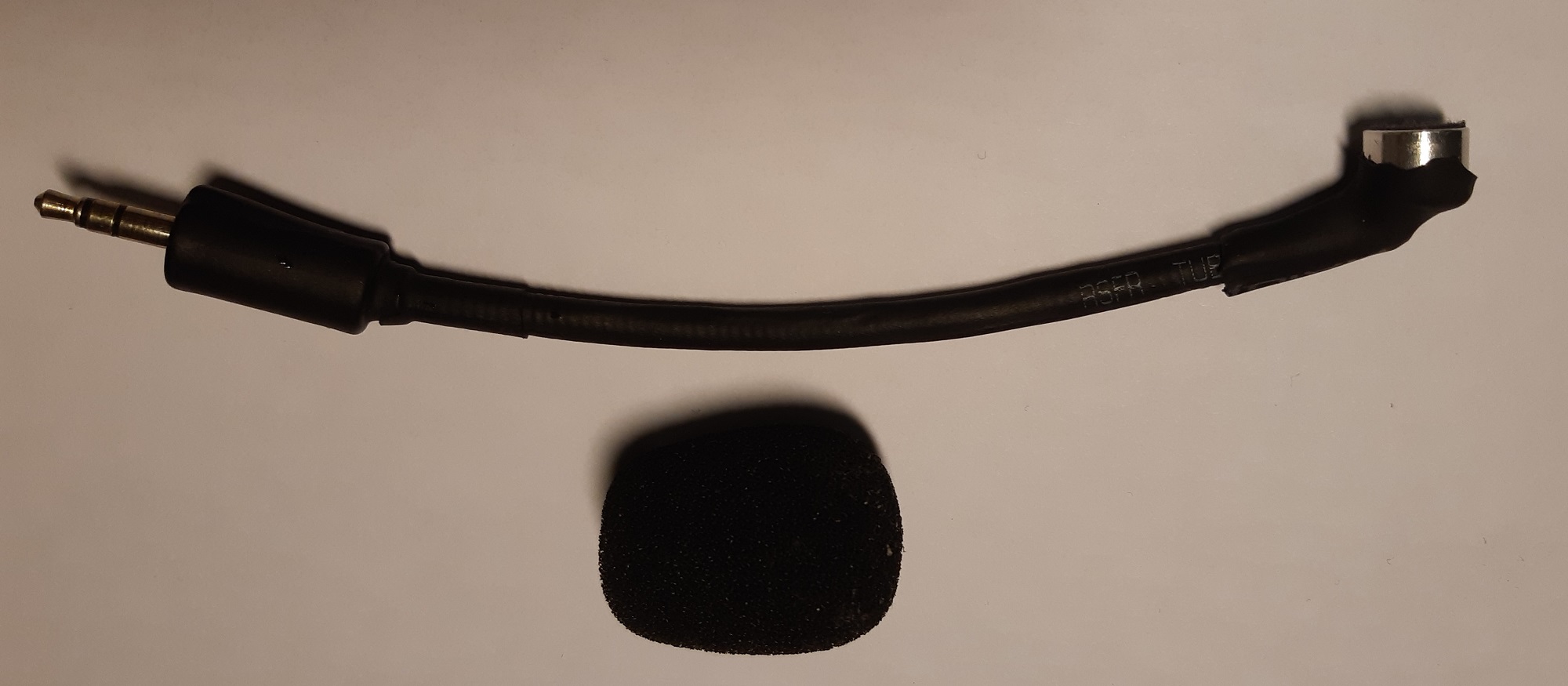

Vom Umbau des DT 770 hab ich ein paar Bilder, vom Umbau des Mikrofon selbst nicht, viel zu sehen gäbe es aber auch nicht.
So sieht das aus
Das ist die Mikrofonkapsel von oben (die von @Kabelbinder werde ich bei Gelegenheit auch mal testen)
Hinten ist ein 3,5mm Klinkenstecker, so was z.B. https://www.amazon.de/Ancable-4-pol...el-Stecker-10er-Packung-4-Pack/dp/B078HW5RLT/
Auf die richtige Verpolung muss man achten und die Kapsel nicht zu heiß werden lassen beim löten, die sind empfindlich.
In der Mitte ist ein flexibles Drahtrohr aus einem Mikrofon eines alten Headsets, da führen die beiden Kabel durch, damit es besser aussieht, hab ich noch Schrumpfschlauch drüber gezogen. Das flexible Rohr habe ich nirgendwo zu kaufen gefunden, wenn da jemand eine günstige Lösung z.B. als Meterware kennt, gerne mal nennen.
Schöne Lösung mit dem Cinch Gehäuse, aber da passen die 9,7mm Durchmesser des PUI rein?
Jo, des passt:

Achja, eins ist mir doch noch eingefallen:
Der Durchmesser der Hülse von Hicon ist ansich passend. Die Spitzen des Gewindes am Ende verjüngen das Ganze auf der Innenseite allerdings auf rund 9,6 mm. Daher musste ich kurz mit der Feile drübergehen und das Gewinde leicht runternehmen. Ist aber eigentlich kein großer Akt, da es wirklich nur der eine Millimeter ist.
Hatte das gerade noch mal geprüft und wollte es der Richtigkeit halber nicht vorenthalten.
Ansonsten passt aber alles gut. Die Kapsel rutscht danach direkt ans Ende der Hülse und wird dort sogar durch die Wulst (wo normalerweise der Knickschutz drinsitzt) am Platz gehalten.
Hab ich gesehen, das sieht gut aus. Aber man könnte es ja auch anders herum einbauen und den Knickschutz dann beibehalten und z.B. für die Verbindung des flexiblen Arms nutzen
