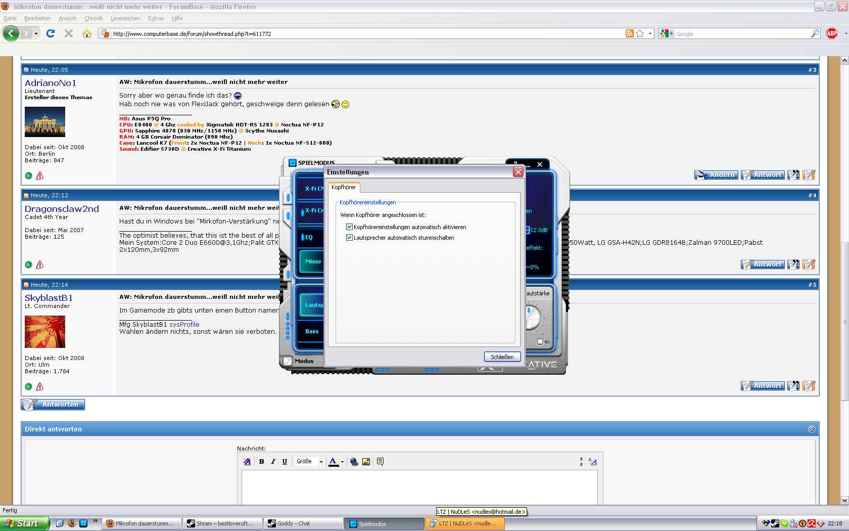

Im Gamemode zb gibts unten einen Button namens Einstellungen, dort den Haken von FexiJack auf Mikro setzen, sonst wird das nichts.
Dort gibt es bei mir kein FlexiJack...siehe hier:
