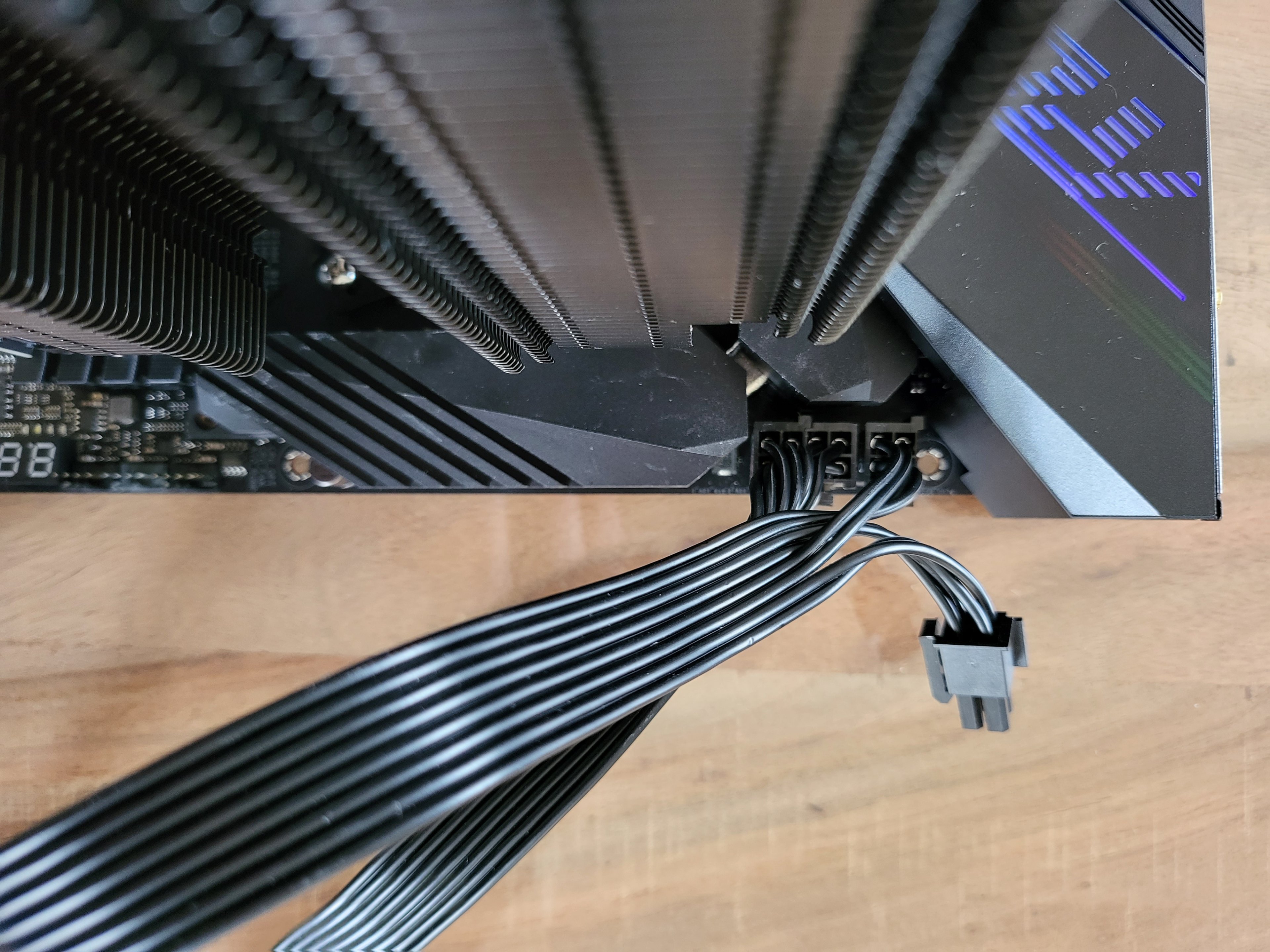

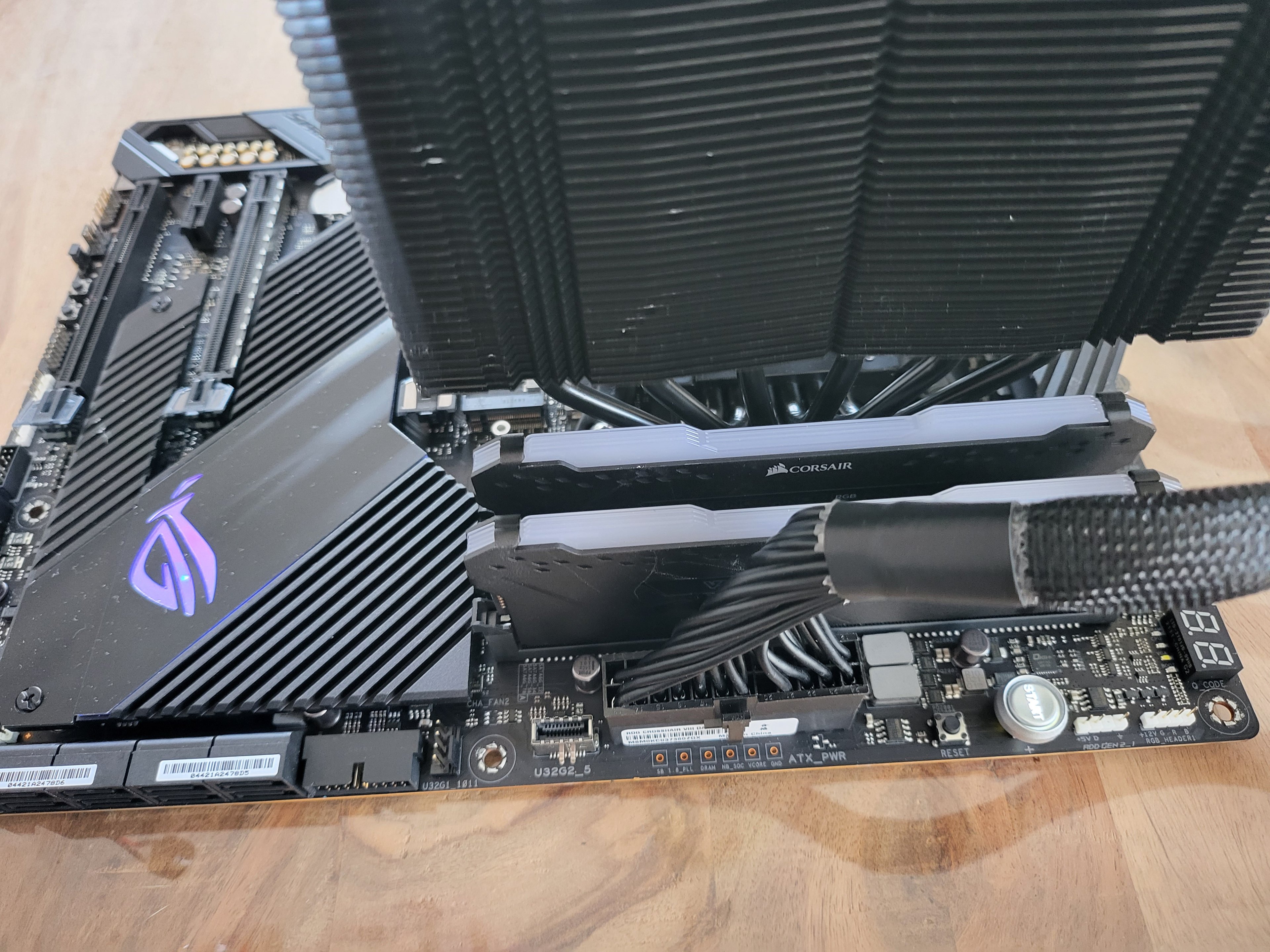

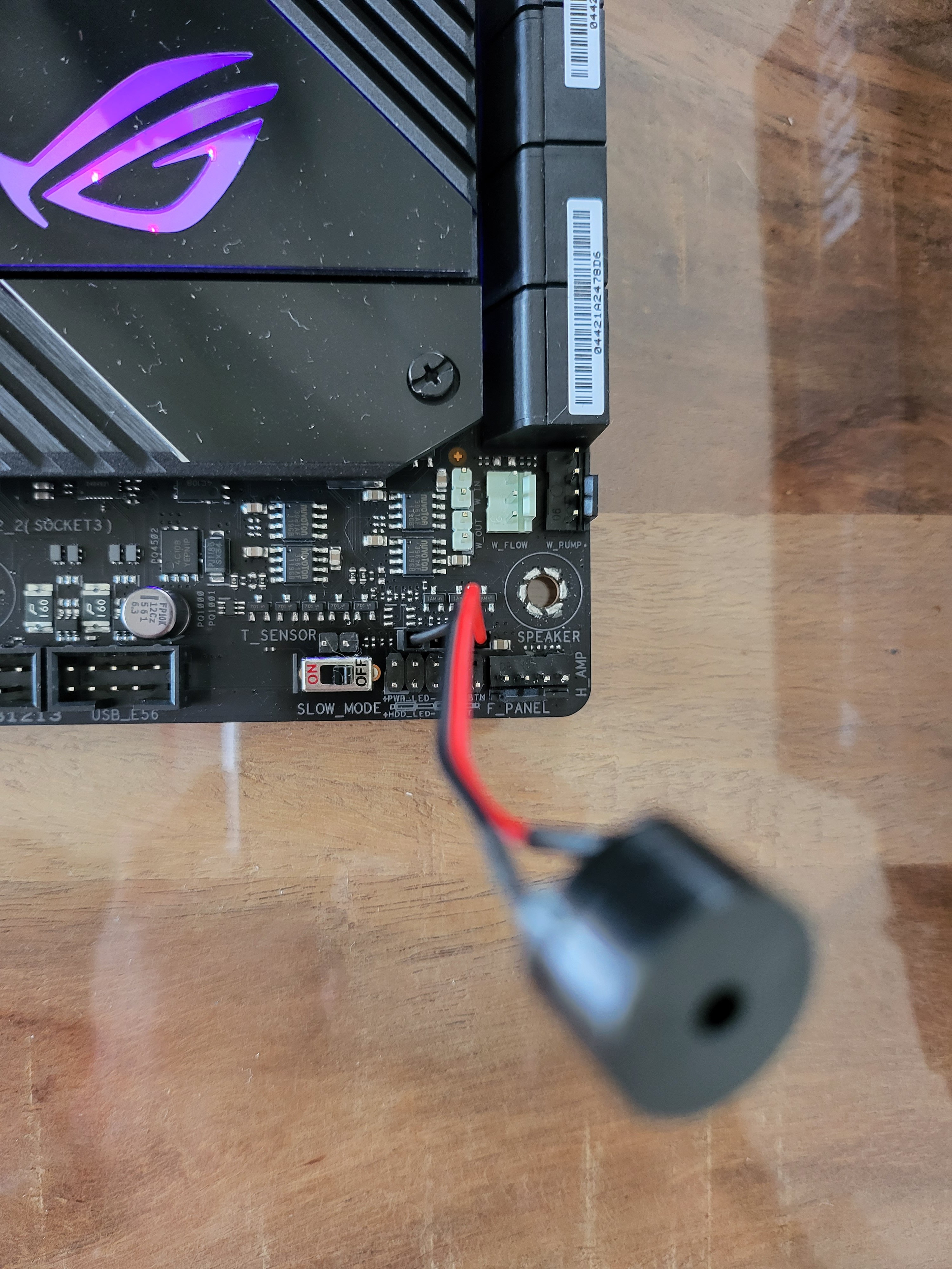

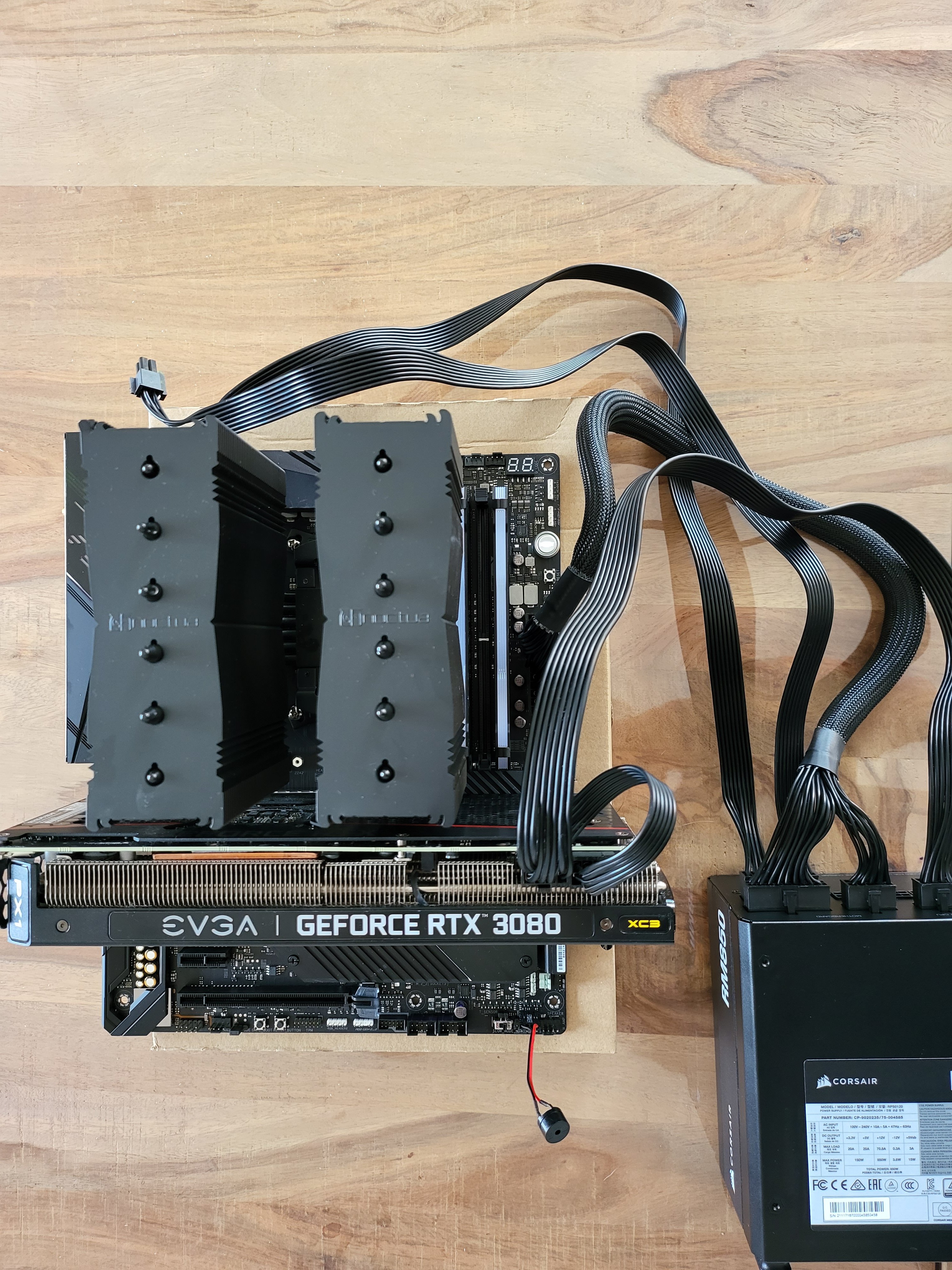

Die kleinen Schalter auf dem letzten Foto habe ich auch mal getestet, genauso wie den Schalter Safe_Mode, hat alles nichts gebracht, CMOS Reset habe ich auch mehrmals versucht.
Sollten andere Ansichten gewünscht sein bitte kurz sagen welche, ich mach dann neue Fotos, dankeschön.

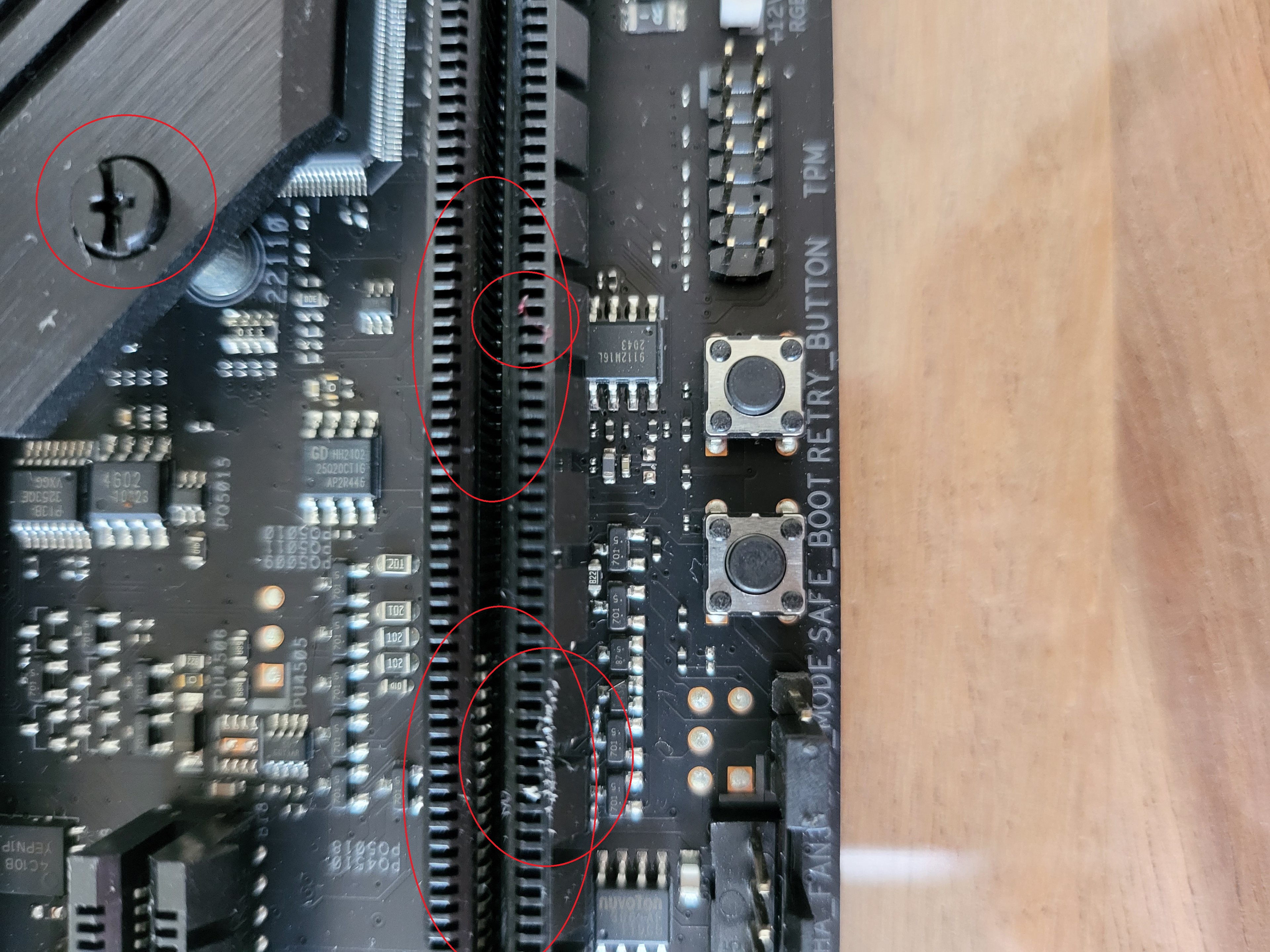

Was denn mit dem PCIex Slot da passiert ? Irgendwie schaut der komisch aus....
Was das für rotes Zeug ? Nen Fussel ?
Warum ist der unten so abgeranzt ?
Die Finnen im Slot wirken auch irgendwie komisch ? Liegts an der Perspektive ?
Board ruhig mal ohne alles fotografieren...
Die Schraube guckt raus, ist das normal bei dem Dark ? in der Regel schließen die mit den Kühlern ab oder sind versenkt im Kühler.
War das Board wirklich noch original Versiegelt und hast Du die Kratzer am unteren Slot gemacht, wenn nicht, hast du ein gebrauchtest bekommen, was schon defekt sein könnte.
Hallo Leute, das sieht auf dem Foto so schlimm aus war aber nur eine extrem geringe Menge eines Staudfussels, bin erschrocken wie das in der Vergrößerung aussieht, war echt nur n bissl Staub.
Ihr habt mich aber auf etwas gebracht was ich ausgeblendet hatte, das Board selber hatte einen echt neuen Eindruck gemacht, (Schutz) Folien soweit verfügbar waren noch auf dem Board original verklebt, sah gut aus aber was mir gerade wieder einfällt ist das der Board Karton selber nicht mehr versiegelt war, daher kann es wirklich sein das ich ein defektes, gebrauchtes Board bekommen habe, das hatte ich in meinem Eifer gar nicht mehr auf dem Schirm.
