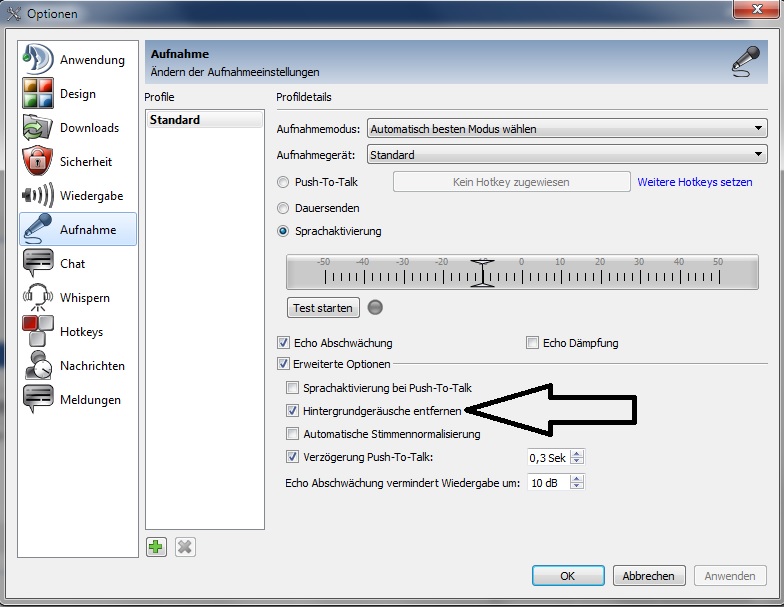

Hast du es schonmal bei TS in den Optionen versucht ?
Das Problem mit "Hintergrundgeräusch entfernen" ist meistens, dass Ein- und Ausgabe nicht übers gleiche Audiogerät erfolgen.
Wenn man 7.1. über OnBoard hat und auch OnBoard ausgibt (4xKlinke), kann man mit dieser Option Hintergrundgeräusche ziemlich gut rausfiltern, weil die Soundkarte versuchen kann, den aktuellen Output vom Input "wegzurechnen" (Prinzip: active noise control).
Wenn man aber z.B. 7.1 per HDMI über einen Receiver realisiert (7.1 Verstärker mit 4xKlinke/Cinch als Input gibt es afaik leider nicht*), hat man Pech. Da gibt es meines Wissens nach keinen Treiber und keine Software, die in diesem Fall den Vergleich von In- und Outputsignal durchführen kann.
Das wäre meiner Meinung nach am ehesten der Punkt, bei dem man ansetzen sollte.
*: Da habe ich sehr lange nach gesucht. Alle gängigen Receiver haben entweder S/PDIF(=Toslink) oder HDMI als Input. S/PDIF kann Raumklang nur bei spezieller codierung (*klick*), bei HDMI geht's zum Glück auch unkomprimiert und unterstützt damit prinzipiell erstmal alle Inhalte.
