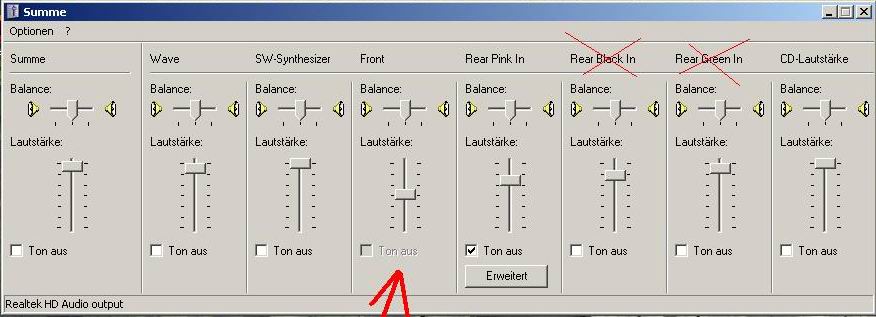

Anbei ein Screenshot. Hab jetzt 3 Realtek-Treiber durch, keine Änderung. Ich hab noch immer das starke Echo.
Der einzige Regler, der es etwas verhindert ist der "Front", obwohl das 0 sinn ergibt. Die andren Regler für hinten Pink und Grün, bewirken gar nix. Was ist denn da faul? Furchtbar... :/

hast du auch aufnahme unter optionen -> eigenschaften ausgewählt? sieht eher nach wiedergabe aus, da die beschriftungen bei den kreuzen komplett falsch sind.

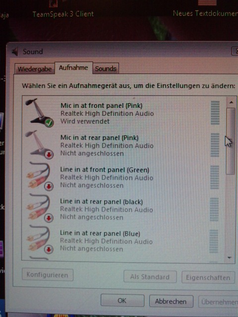

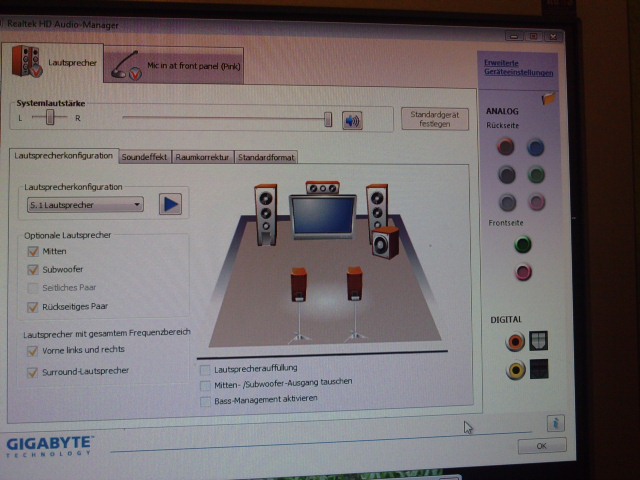

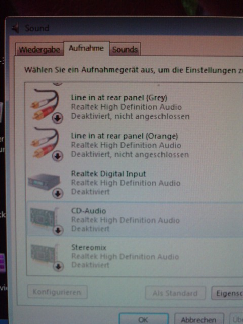

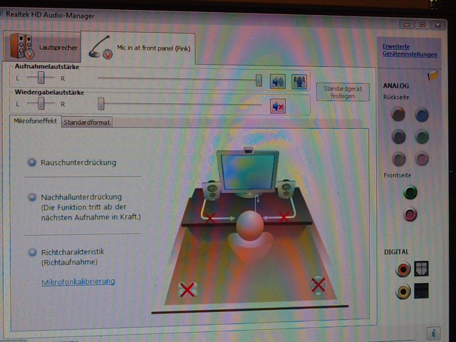

Kannst du vllt ein paar Screenshots von deinen Soundeinstellungen machen? Das würde bei der Fehlersuche sehr hilfreich sein vermutlich. Ansich kann man bei den realtek Soundmanagern sehr genau einstellen was ins mikro kommt und was nicht.
Aber da du ja anscheinend keine Einstellung verändert hast die dazu geführt hat könnte es auch woanders liegen (zb spontanes Windows-selbstauflösen :evillol:)
Schaut das bei dir so ähnlich aus?
So ich entschuldige mich für die schlechte quali ....ich musste die Bilder mim Handy machen weil ich es per "DRUCK" nicht gebacken bekommen habe <.<
naja wenn noch Screens von bestimmten einstellungen fehlen ... sag bescheid !
