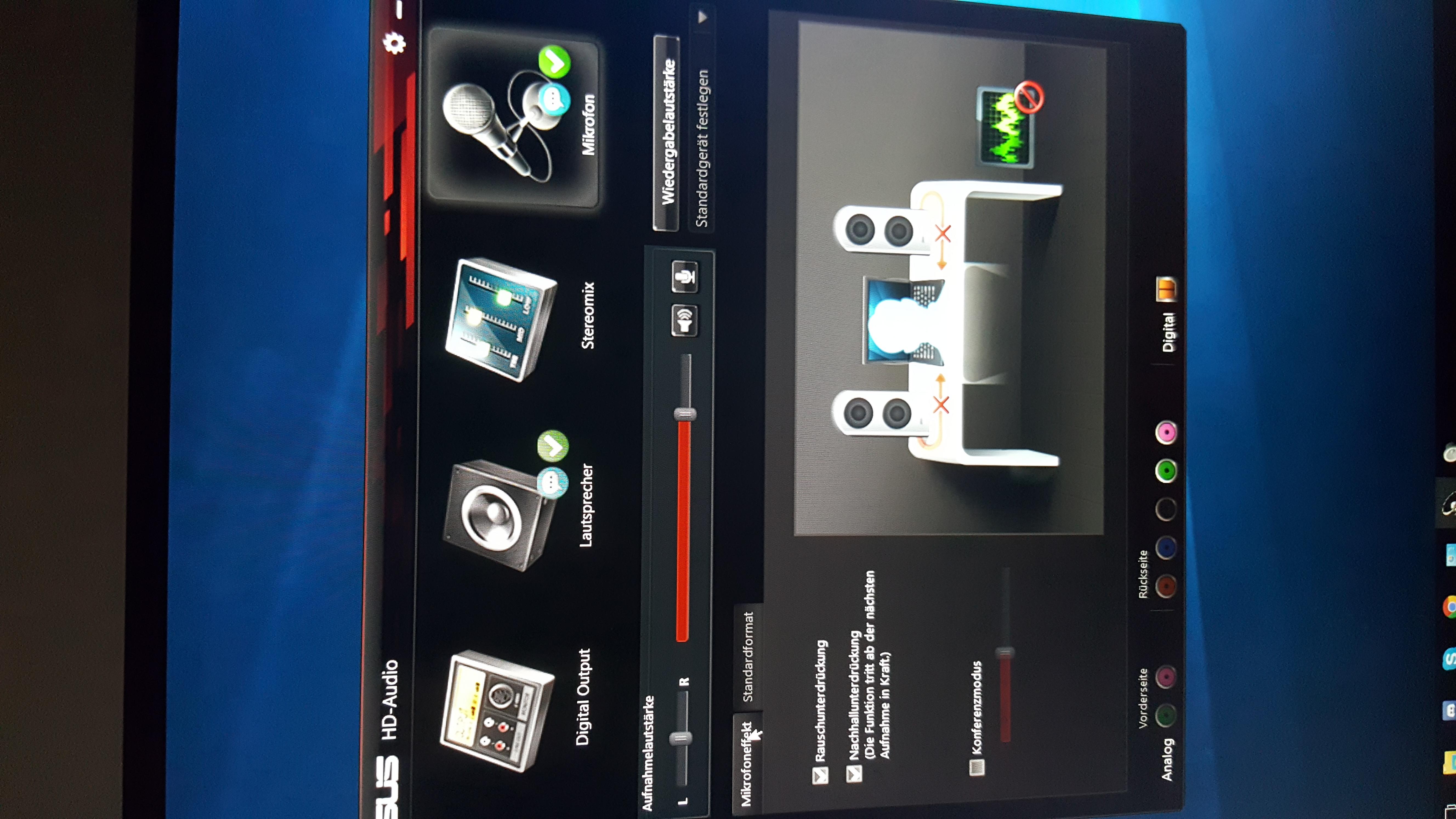

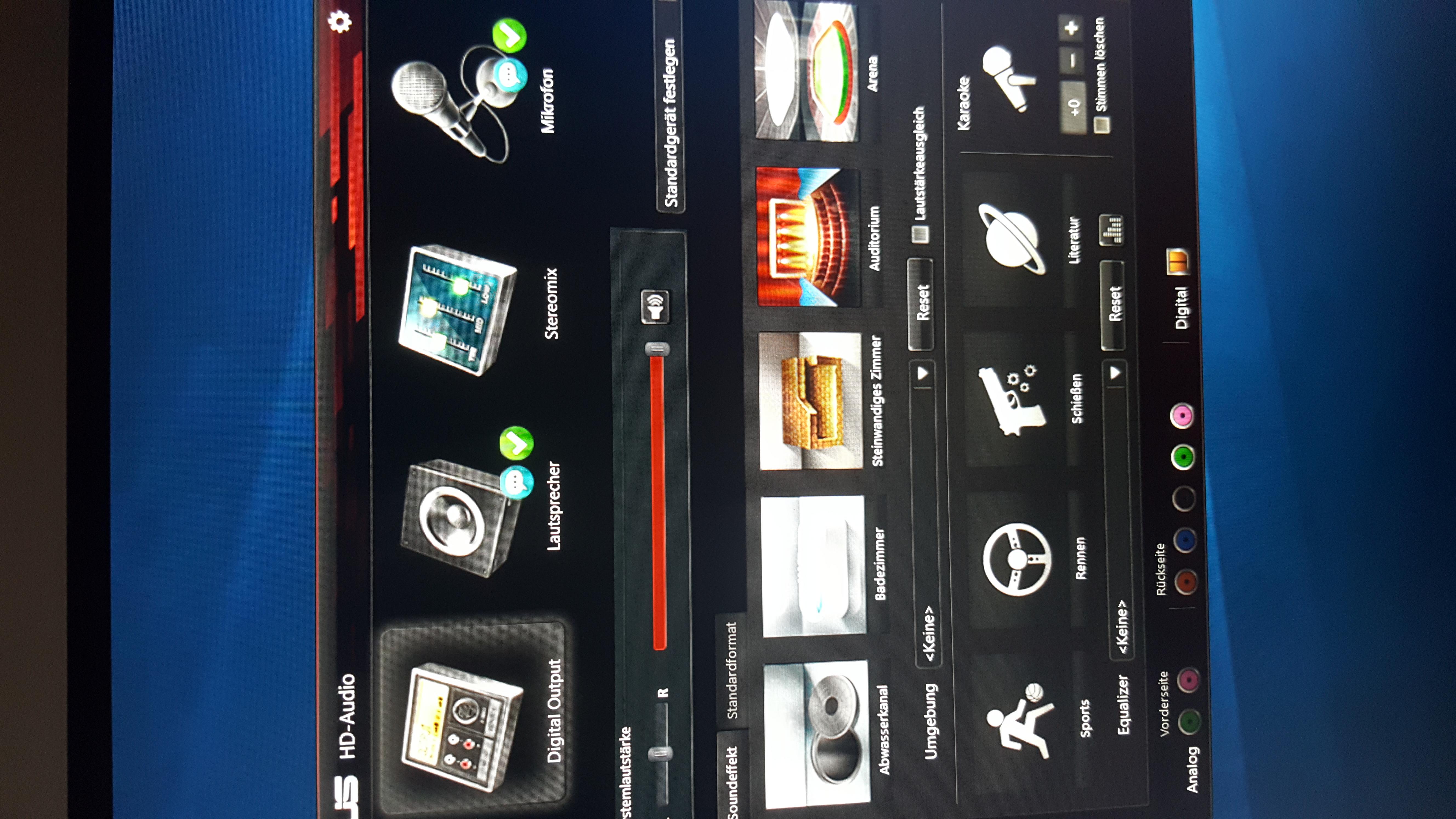

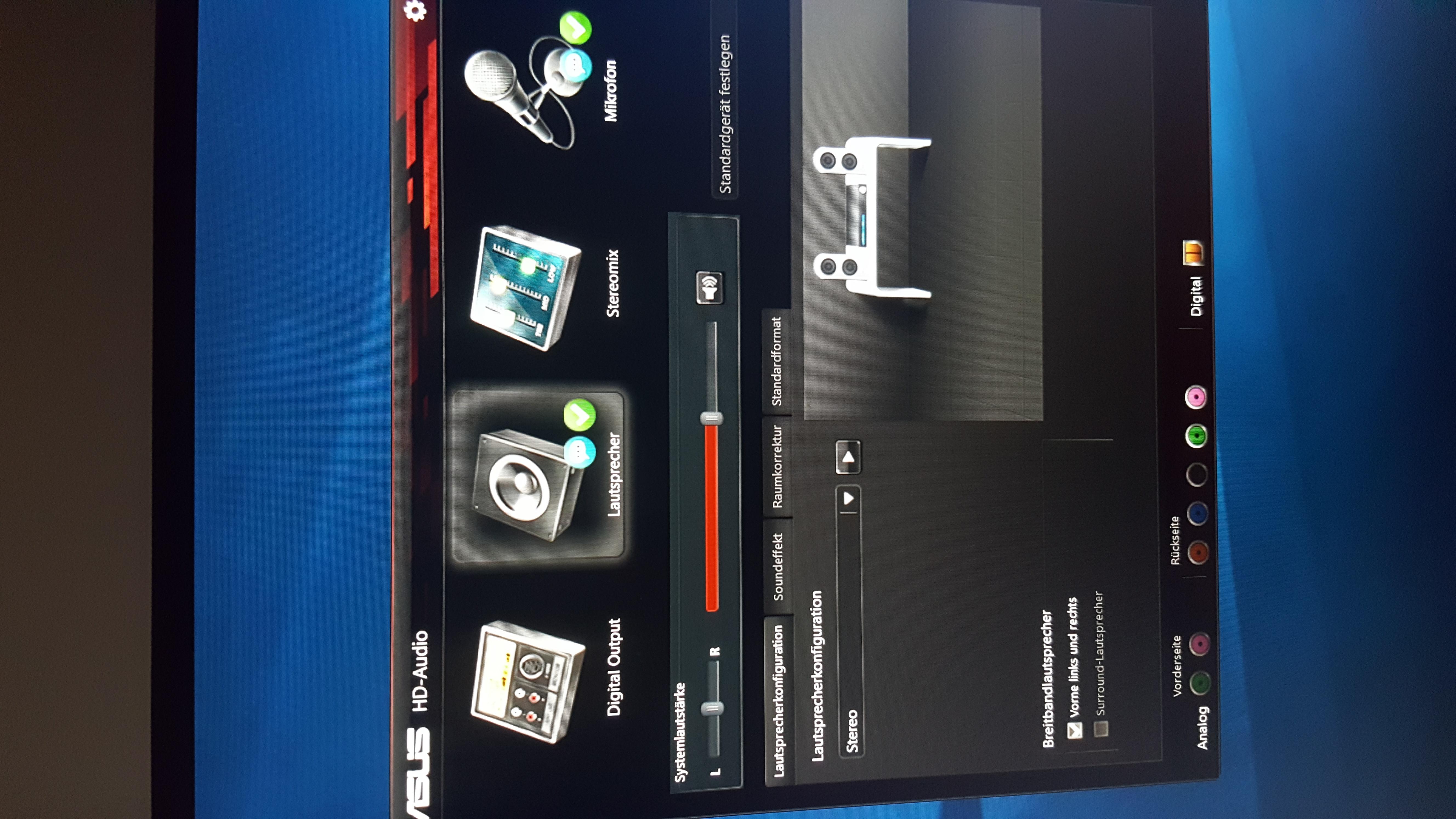

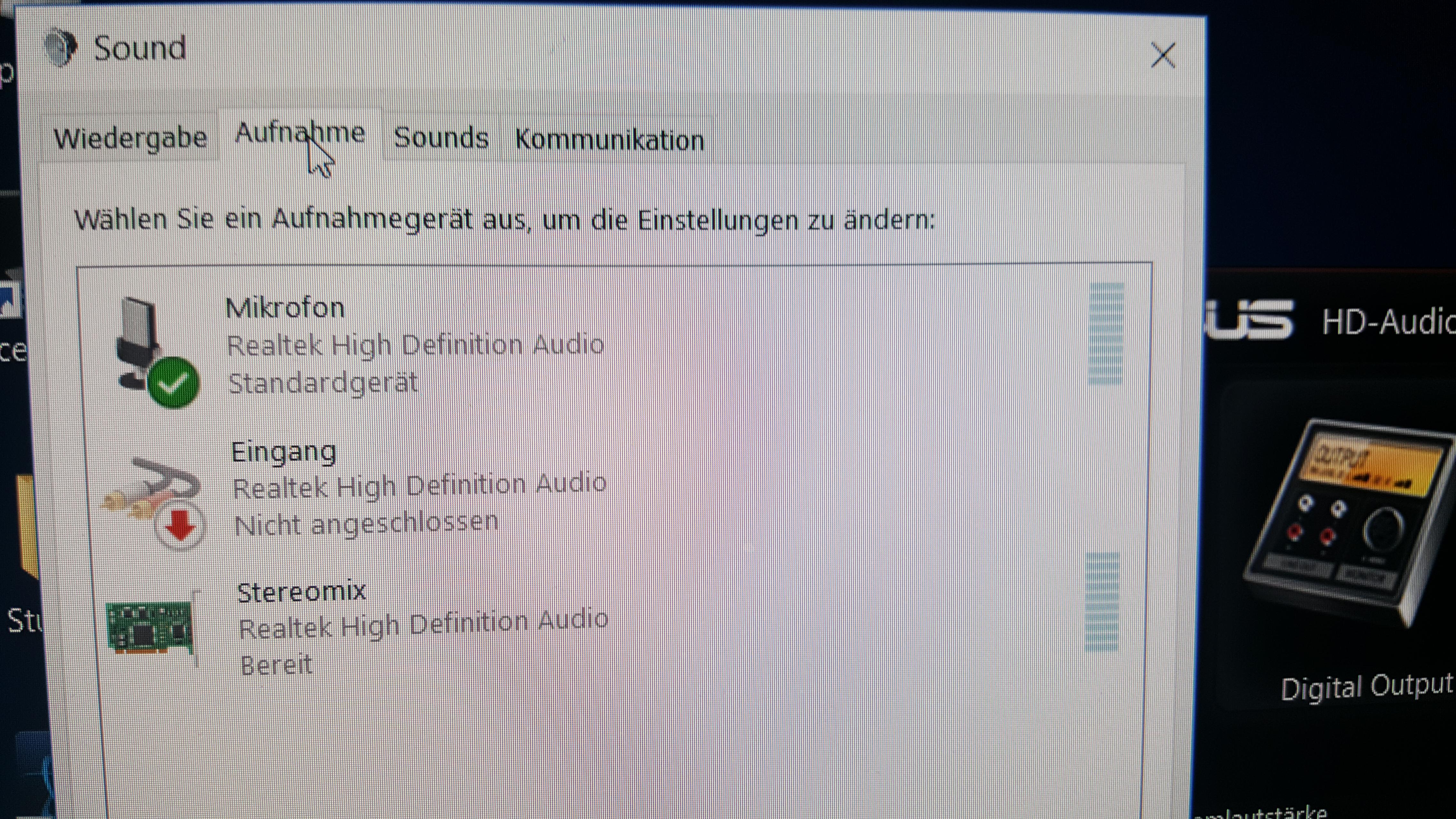

Anbei Bilder:

Das ganze mal ohne die Asus Software mit dem Standard Realtek treiber probiert ?
Ansonsten fällt mir aus dem Stehgreif auch nix weiter ein, warums nicht laufen sollte ...
