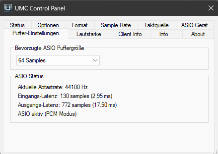

FYI: Das UMC202HD hat versteckte Optionen in einer XML Datei im Installationsordner:
Wie weit möchtest Du gehen? ;)
