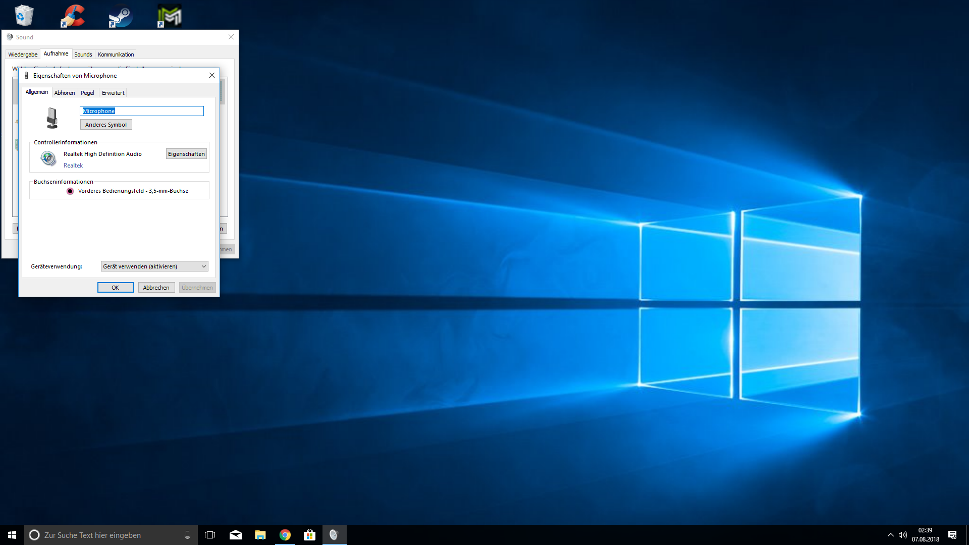

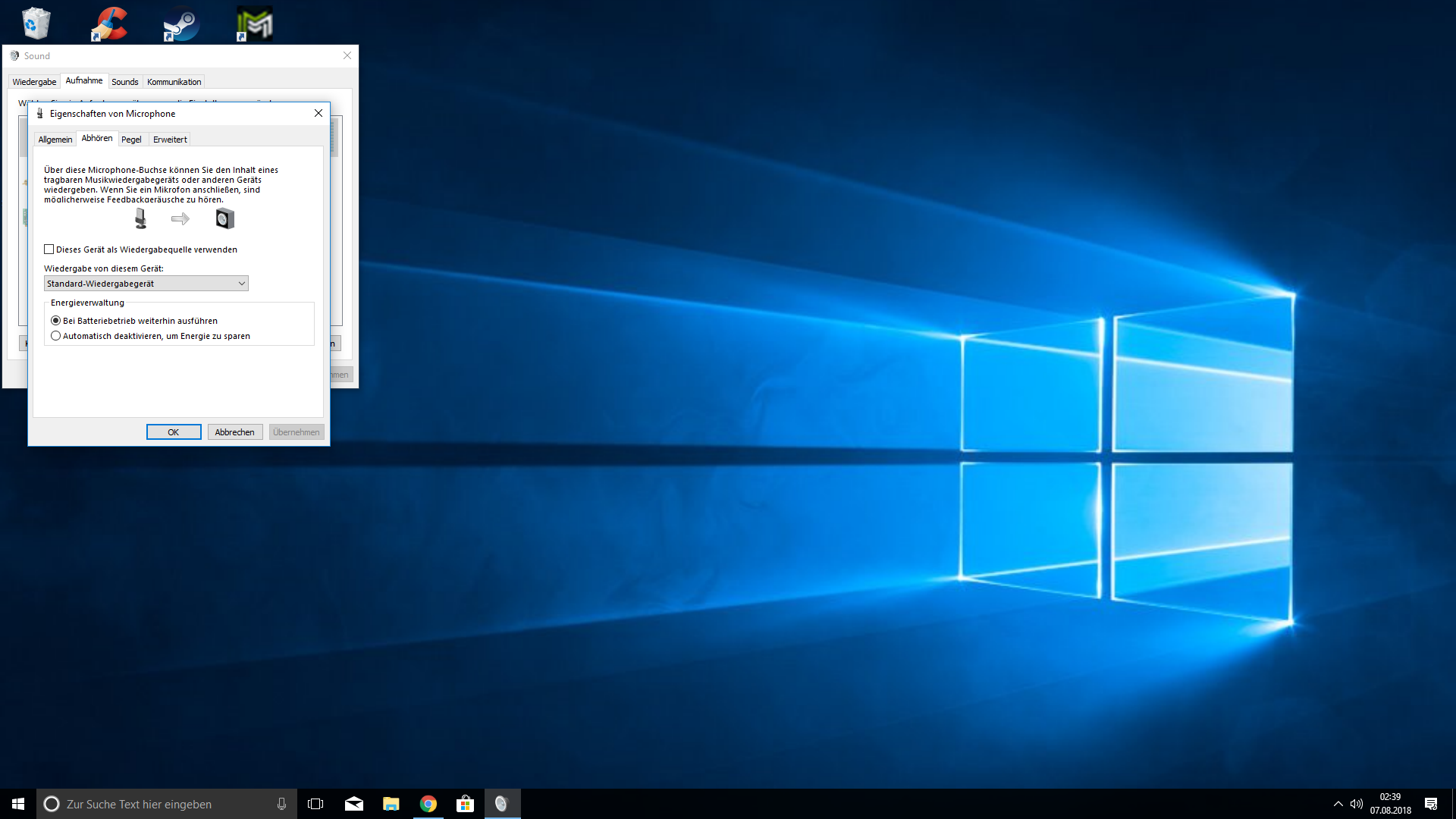

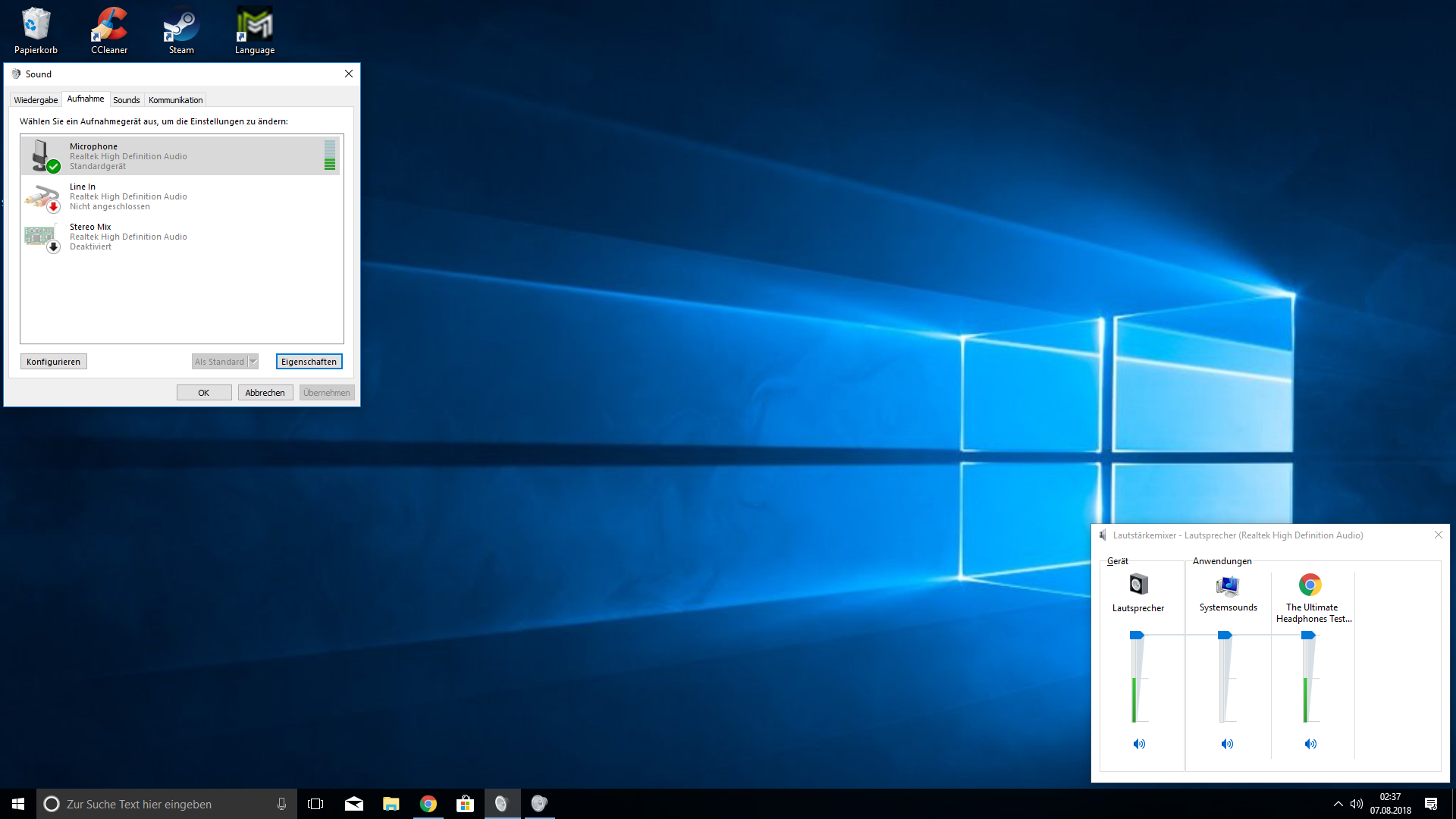

mach doch mal ein paar screenshots deiner soundconfig.
Also Im Grunde nimmt das Mikrofon nicht mich auf sondern das was der PC an Ton aussendet
