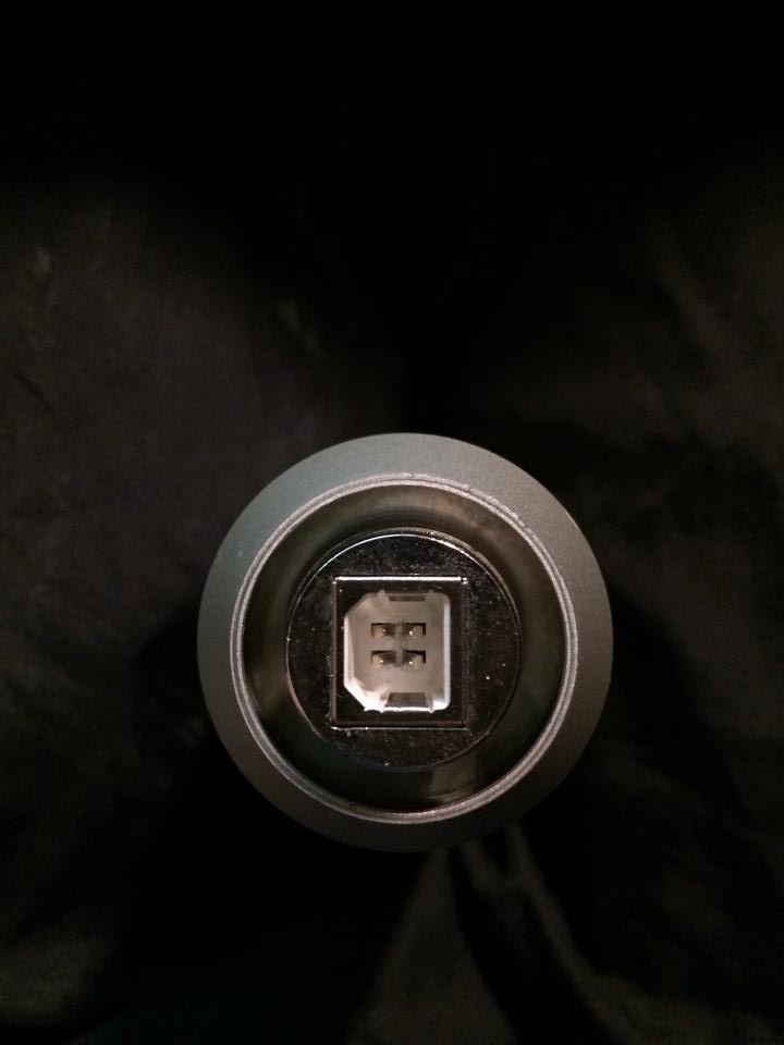

Hey Leute,
Ich habe hier ein Mikrofon, aber hab das Kabel nicht mehr dazu :mad:
So ich weiß das es ein USB Anschluss war, aber ich weiß nicht was für ein Anschluss das am Mikrofon ist, könnt ihr mir sagen?
Wäre Super Lieb, wenn mir einer sagen könnte, was für ein Kabel ich mir besorgen müsste !!!!
Lg Dojon
Dürfte ne USB Typ B Buchse sein für einen...
Typ B Stecker ;)

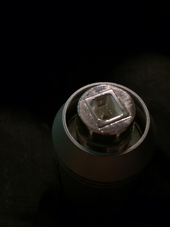

Diese B Buchse an dem Mikrofon, da fehlt ein weißes Stück in der Mitte, ist der Anschluss kaputt? :o
Das Mic bzw die USB-Buchse ist jedenfalls kaputt, in der Mitte fehlt da etwas Plastik zwischen den Kontakten.

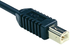

EDIT: Mal wieder zu langsam beim tippern :D Dafür gibts noch ein Bild, so sollte das eigentlich aussehen:
Du könntest versuchen das Ding zu zerlegen und die alte Buchse aus- und eine neue einzulöten. Schlecht zu sagen ob das geht bei dem Mic, also zerstörungsfreies zerlegen :D
