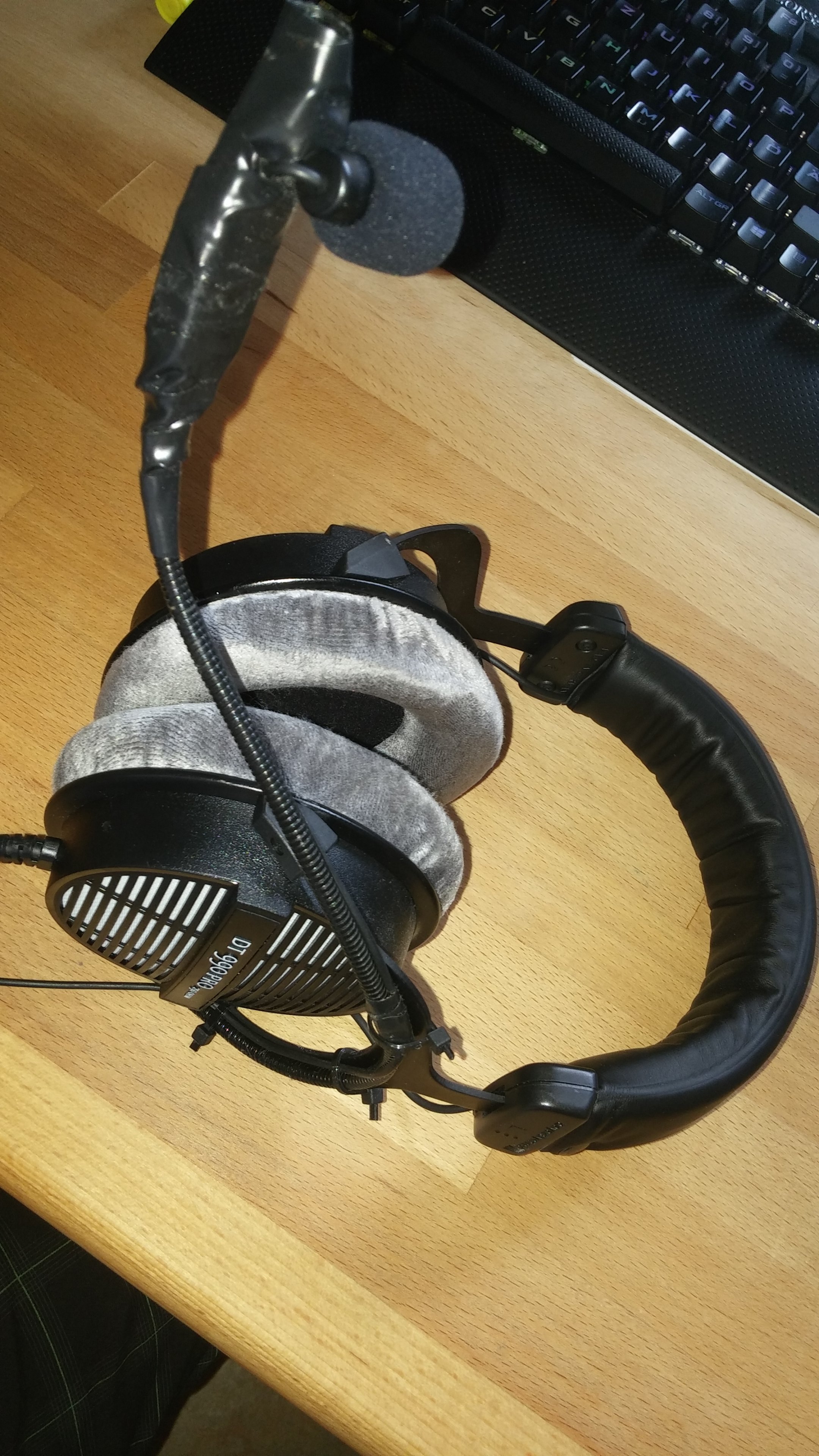

Wenn dir die Optik egal ist, und du einfach nur auf geringe Kosten und eine gute Qualität setzen willst. Habe ein Konig CMP-MIC8 an einen selbstgebauten Arm befestigt - diesen wiederum mit Kabelbindern an den 990 Pro (sollte baugleich zu deinem KH sein; lässt sich somit, falls gewünscht, einfach wieder abmachen). Unter meinen Leuten in Discord etc. bin ich damit sowohl von der Lautstärke, als auch von der Qualität so ziemlich auf Platz 1, wobei einer auch ein (günstiges) XLR Mic benutzt. Kostenpunkt ~5€ und 15mins rumbasteln.
