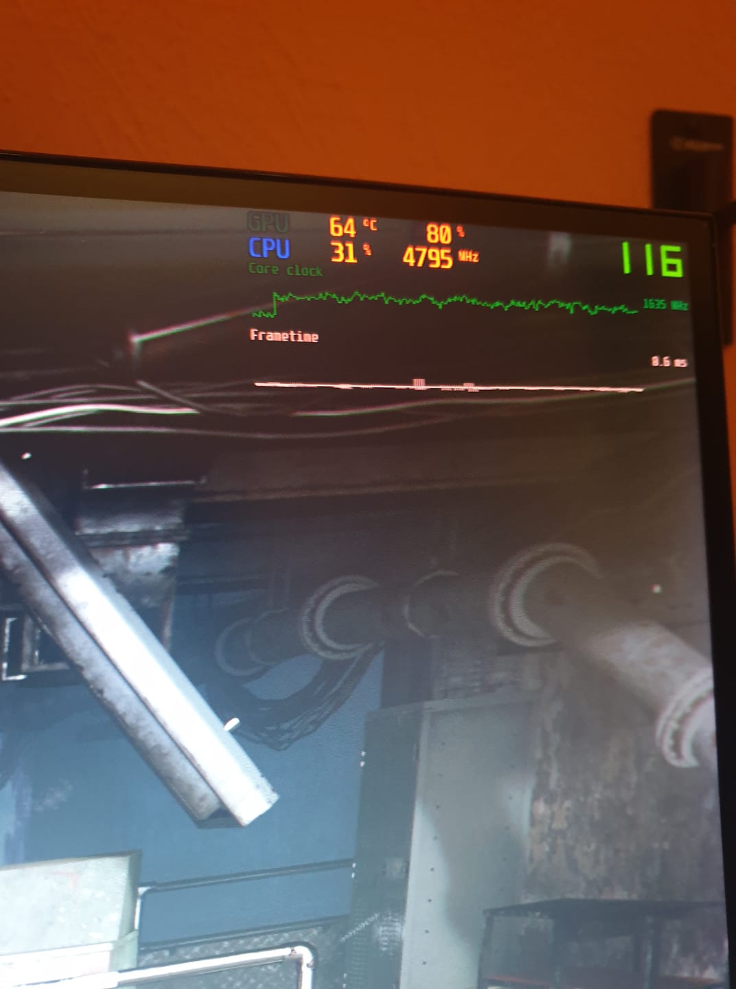

Gut aber auf dem Foto ist jetzt natürlich nicht viel zu sehen ;)
Laut MSI ist weder die CPU noch die GPU ausgelastet.
FPS ingame auf 115 gecappt.
(da rivatuner das spiel komplett zum ruckeln bringt)
edit:
Ich wollte nur die Auslastung zeigen. Lag war hier jetzt keiner.
MHz gehen hier hoch und runter.. bei anderne Games (außer WoW) ist er stabil auf 1950 MHz.
