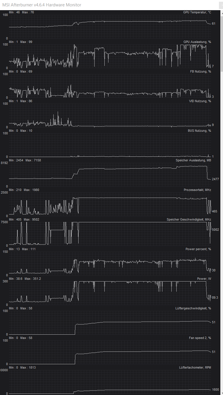

Bitte mit dem MSI Afterburner während das passiert auslesen, inklusive Taktraten & Temperaturen.

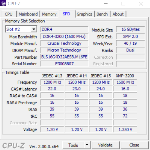

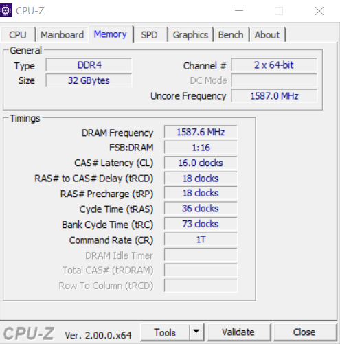

Installiere mal bitte das Programm CPU-Z und zeige uns einen Screenshot von "SPD" und "Memory".

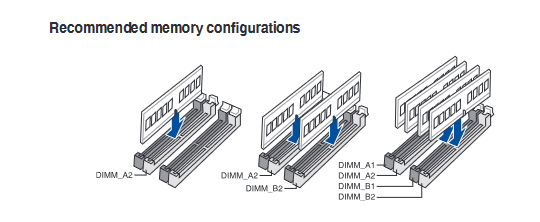

Schau doch mal ins Handbuch, dort seht auch wie man "D.O.C.P (XMP)" aktiviert.
Bildchen gibt's dort auch schöne:
ROG STRIX X370-F GAMING

Hier die CPU Z Screenshots:
Mit dem Ram muss ich nochmal kontrollieren morgen.
Hm, scheint zu passen.

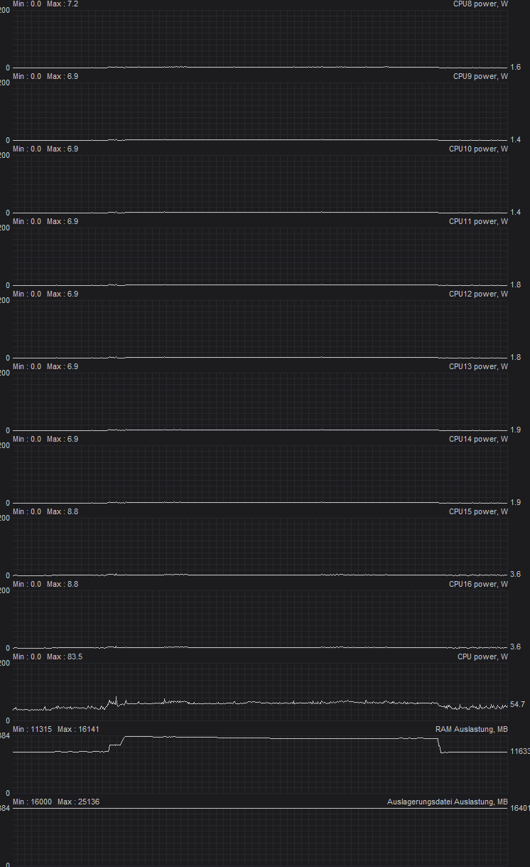

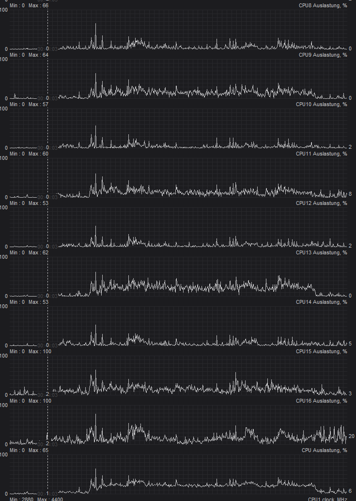

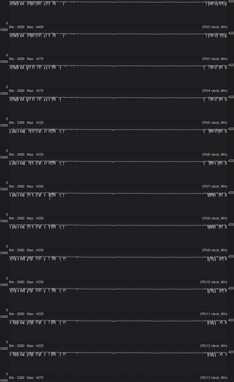

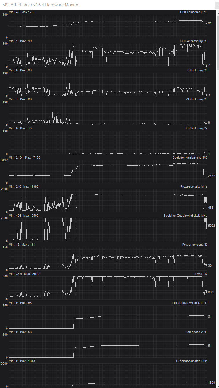

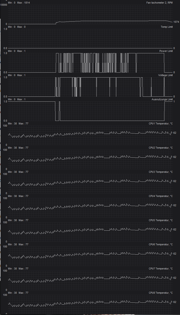

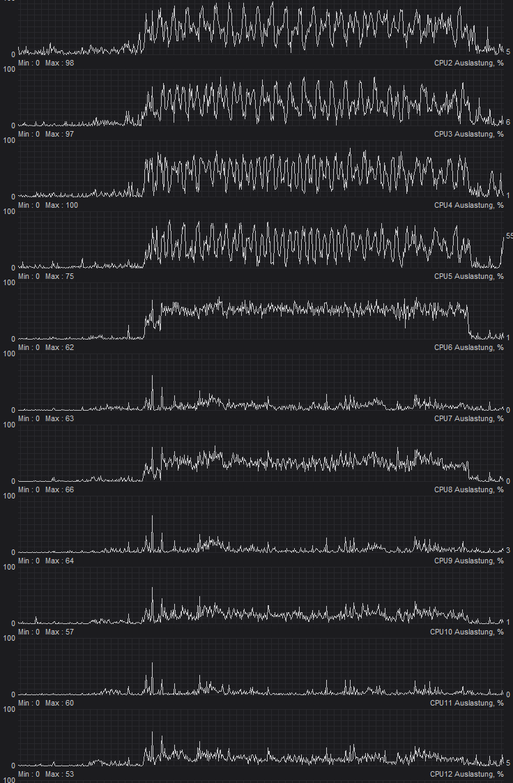

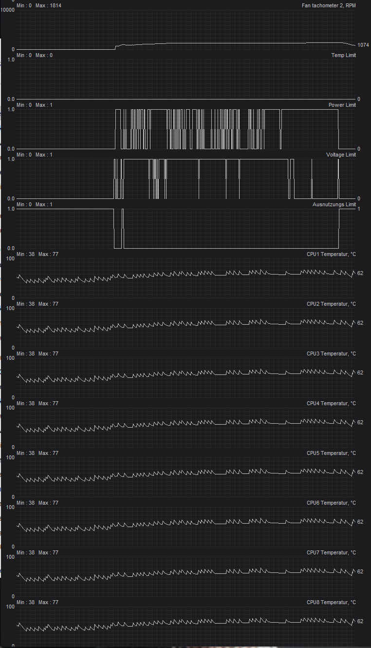

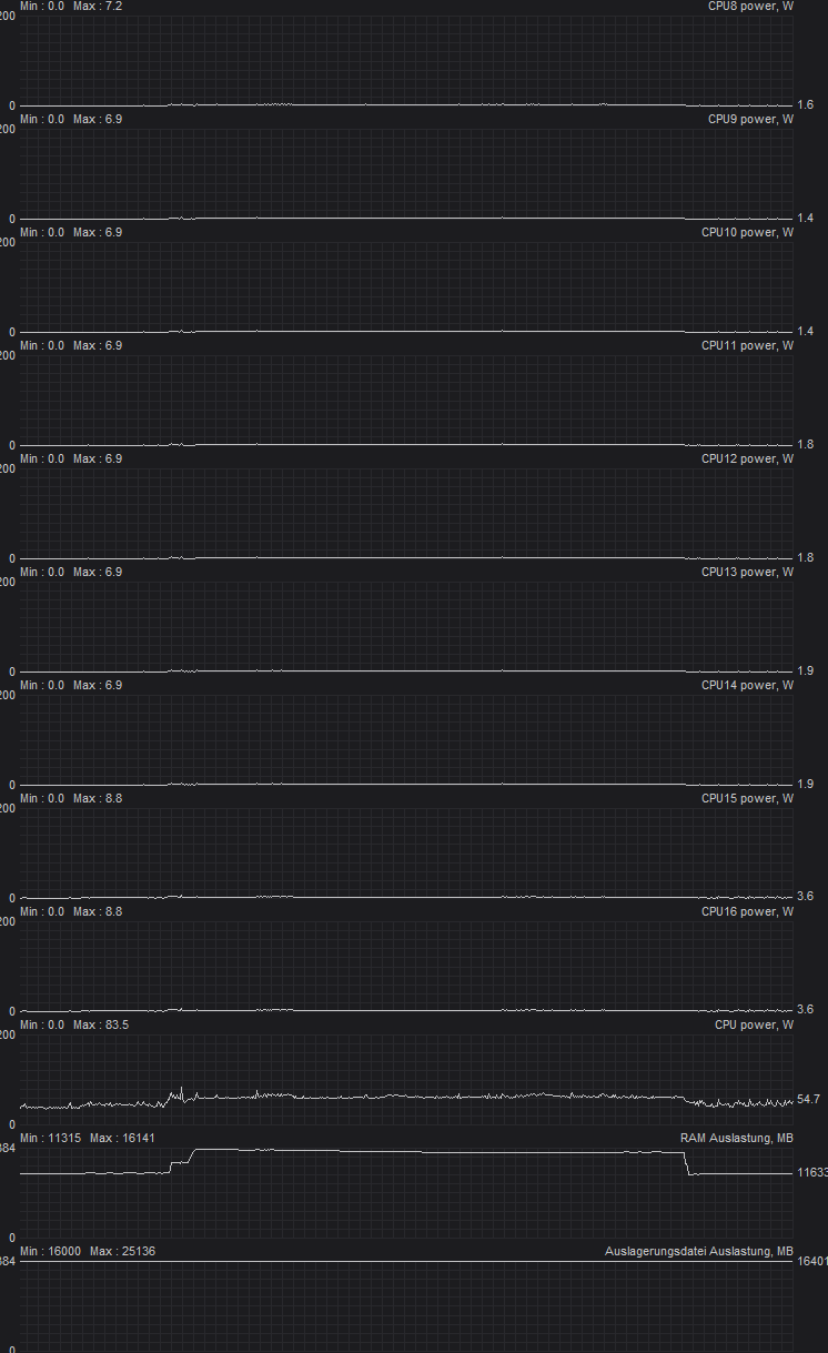

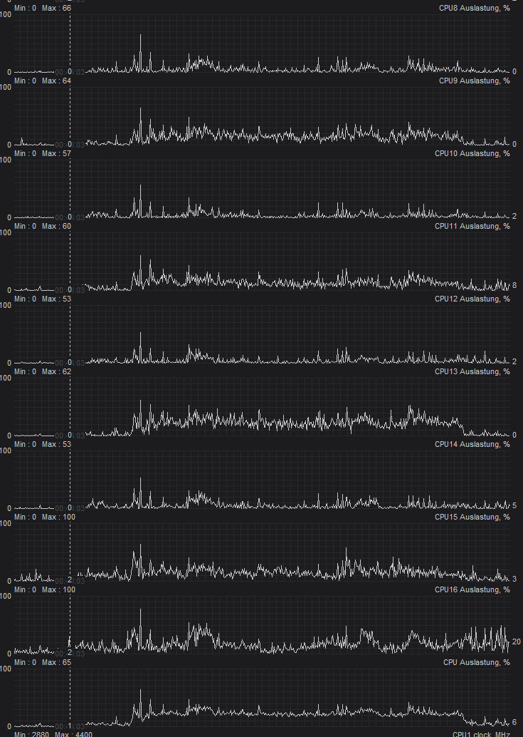

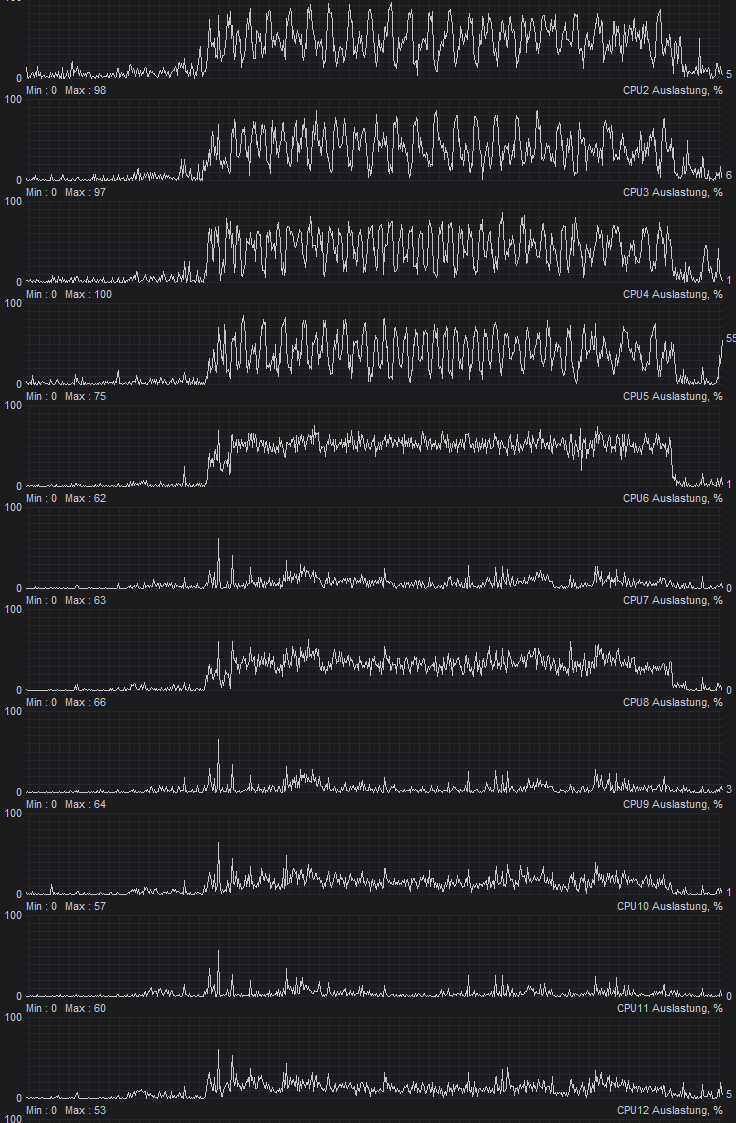

Vielen Dank für die Hilfe. Hier einige Auszüge aus dem MSI Afterburner:
Ruckler regelmäßig?
Software im Hintergrund oder Engine vom Spiel.
HisN schrieb:
Ruckler regelmäßig?
Ja ein paar Anwendungen wie Opera und Teamspeak. Ruckler sind nicht regelmäßig, aber alle 10 Sekunden ist mindesten einer da
