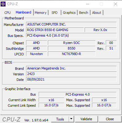

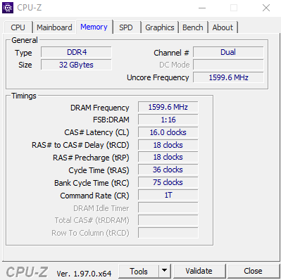

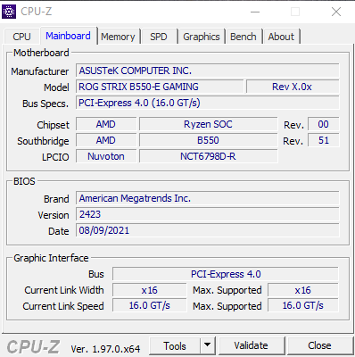

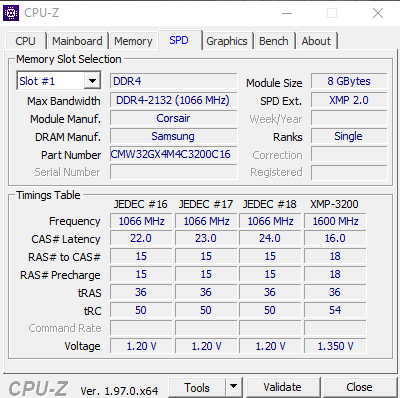

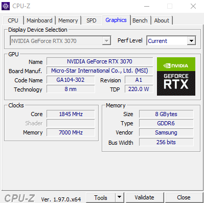

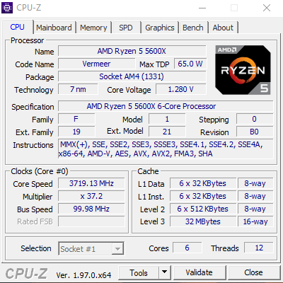

1. Mein System
  • Prozessor (CPU): AMD Ryzen 5 5600X
  • Arbeitsspeicher (RAM): Corsair Vengeance RGB PRO 32GB(4x8)
  • Mainboard: Asus ROG Strix B550E-Gaming
  • Netzteil: 650 Watt be quiet! Sraight Power 11 Modular 80+ Gold
  • Gehäuse: be quiet! Pure Base 500DX Midi Tower
  • Grafikkarte: MSI RTX 3070 Gaming Z Trio
  • HDD / SSD: 1TB Kingston SA2000M8, 1TB Seagate ST1000DM003, 250GB Samsung SSD Evo
  • CPU Kühlung: NZXT Kraken Z63 Wasserkühlung
Hallo erstmals liebe Community!
Ich bin neu hier und kenne mich wahrscheinlich nicht so gut aus wie ihr alle, deswegen bitte ich um Verständnis.
Seit ein paar Tagen fühlt sich mein Spiel nicht mehr flüssig an. Ich spiele hauptsächlich Rainbow Six Siege und hab dort auch konstant 350-450 FPS, die FPS gehen nicht runter. Mein Monitor ist der AOC C24G1 mit 144hz. Als ich mir den PC neu gekauft hab lief noch alles flüssig(vor 2 Monaten). Plötzlich hat es angefangen sich nicht mehr flüssig anzufühlen. Ich hab die FPS auf 300 limitiert und es scheint jetzt flüssiger zu laufen, trotzdem nicht so wie vorher. Außerdem laggt es wenn ich die FPS auf 144hz limitiere. Mein Problem ist aber das ich wissen möchte, wieso es auf einmal nicht mehr so flüssig ist. Da muss doch irgendwas hinter sein. Die FPS zu limitieren ist keine Lösung für mich und ich möchte wissen was das Problem ist, wenn ich die FPS nicht limitiere.
Das Spiel wo ich FPS Drops habe ist auf meiner neuen M.2 SSD. Die Temperaturen der Grafikkarte und CPU sind auch total im grünen Bereich, das heißt sie steigen nicht über 60 Grad.
  • Alle Treiber sind auf dem neusten Stand
  • Unnötige Hintergrundprogramme aus
  • Chipsatztreiber installiert
  • BIOS geupdatet
  • Energiesparplan auf Höchstleistung gesetzt
  • DOCP im Bios aktiviert

Hilft dir jetzt nicht bei deinem Problem aber: dein CPU-Z sagt, dass du eine RTX 3070 hast, keine RTX 3080 :)
