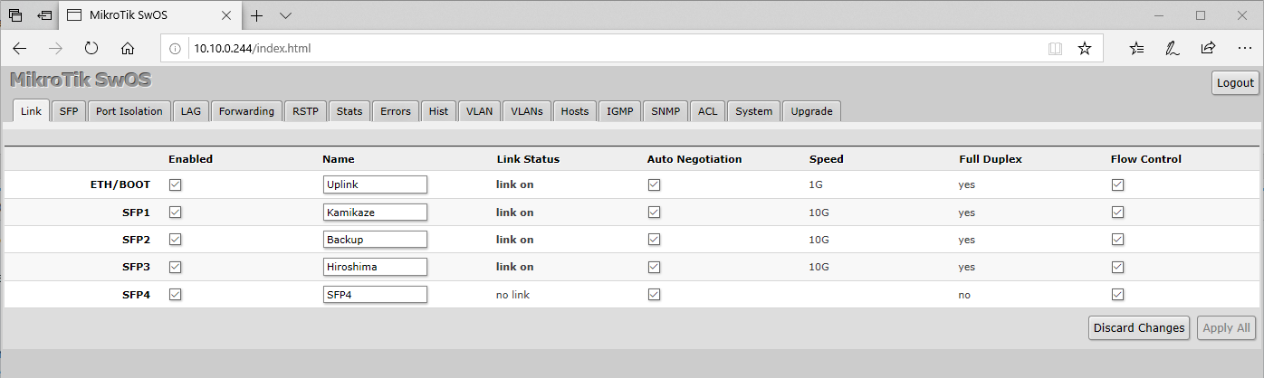

Sooo, Alternate war schneller als per Mail angekündigt, ich hab den Switch vor ca. 2 Stunden bekommen und in Betrieb genommen.
Gleich vorweg, es funktioniert alles so wie es soll, keinerlei Probleme!
771505
Ich habe 2 Messreihen von meinem PC mit der Mellanox Connect-X3 Karte am Switch gemacht.
Bei der ersten hing mein Server noch mit der Intel 350 am Management Port:

Beim zweiten Test hing der Server an seiner Mellanox Connect-X2 Karte nach IP Übernahme auch per 10G am Switch:

Jetzt muss ich meinem Hyper-V Adapter nur noch beibringen, die Mellanox zu nehmen damit die VM's wieder gehen .=)
Falls noch jemand was zu testen wünscht, immer her damit.
