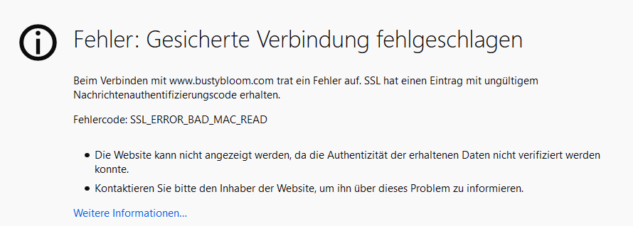

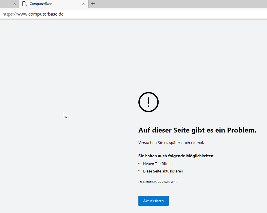

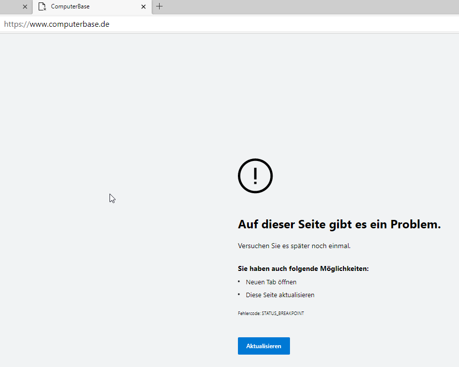

Problembeschreibung: Das Problem stellt sich folgendermaßen dar: Sowohl bei LAN, als auch bei WLAN-Verbindung klappt im internen Netzwerk alles (Zugriff auf openmediavault, iobroker, homematic, etc.). Wenn ich jedoch eine Seite im Internet aufrufen möchte, laden diese gar nicht, halb, Fehlermeldungen des Browsers tauchen auf (ssl_bad_mac_error (firefox)) oder beim edge wird nach einer (automatischen) Aktualisierung der Fehler „status breakpoint“ angezeigt.
Dies ist teilweise auch bei den Einstellungen des edge aufgetreten.

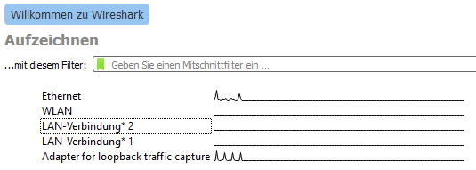

Ich habe mir Wireshark installiert, werde aus den Meldungen aber nicht schlau. Das auffälligste hierbei ist jedoch, dass mir zwei LAN-Verbindungen angezeigt werden, jedoch über keine der Schnittstellen irgendein Traffic kommt, lediglich „Ethernet“ zeigt etwas an.

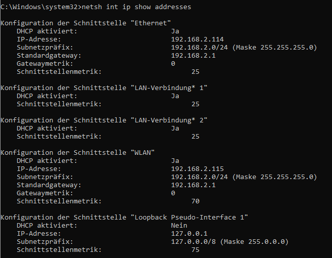

Ich habe mir die Verbindungen im CMD (Admin-Modus) anzeigen lassen. Dort tauchen auch die beiden Adapter „Lan-Verbindung 1*“ und „Lan-Verbindung 2*“ auf.
Nach einem Reset der Netzwerkverbindung (netsh int ip reset) und Neustart sind diese zunächst weg, nach kurzer Zeit aber wieder vorhanden.
