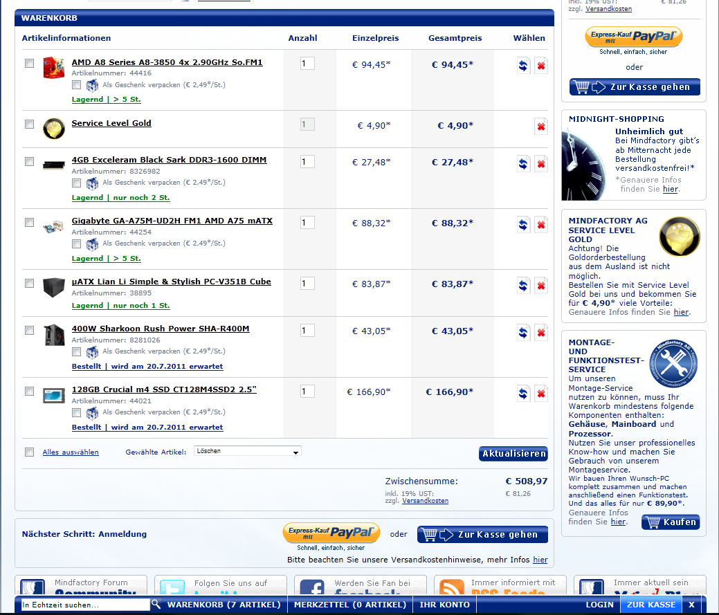

Ich hab Dir mal bei MF etwas zusammengestellt.
Siehe Anhang.
Netzteil hab ich etwas größer bemessen, falls später doch mal eine Grafikkarte hinzukommt. Desweiteren ist ein Netzteil mit Kabelmanagement bei uATX nicht verkehrt.

@Basti:
oh mann bin ich dämlich. Nehme alles zurück ...
@FreeYourMind:
Ein BeQuiet E8 wäre vielleicht besser, da es leiser und effizienter ist. Grad bei µATX Gehäusen ist die Abwärme ja ein entscheidender Faktor ;)
@ Fireball89
Danke für den Hinweis. Ich bin jetzt nicht der große NT-Experte. Ich weiss nur, dass das Sharkoon Rush-Power ganz gute Kritiken bekommen hat. Hat das BeQuiet E8 überhaupt KM? KM halte ich bei uATX für sehr sinnvoll.
hmm, da haste natürlich recht. KM gibts beim BQ E8 erst ab 480W. Und das kostet dann deutlich mehr. KM ist zwar bei µATX sicherlich sinnvoll, aber vllt sollte man vorher noch abwägen ob sich überhaupt wirklich einen "Strang" sparen kann, indem man alle Komponenten mal imaginär anschliesst. Wär ja blöd, wenn er sowieso alle Stränge braucht, dann bringt das KM auch nix^^
