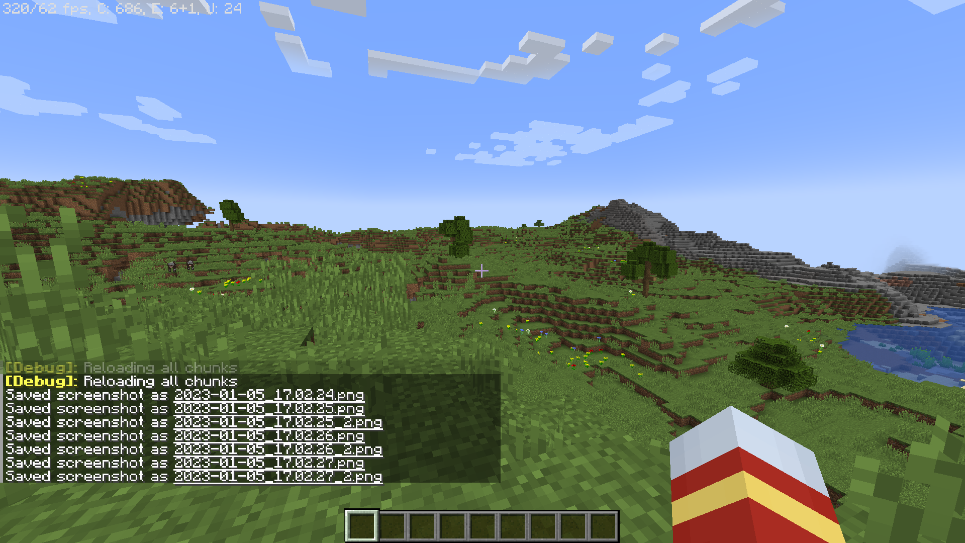

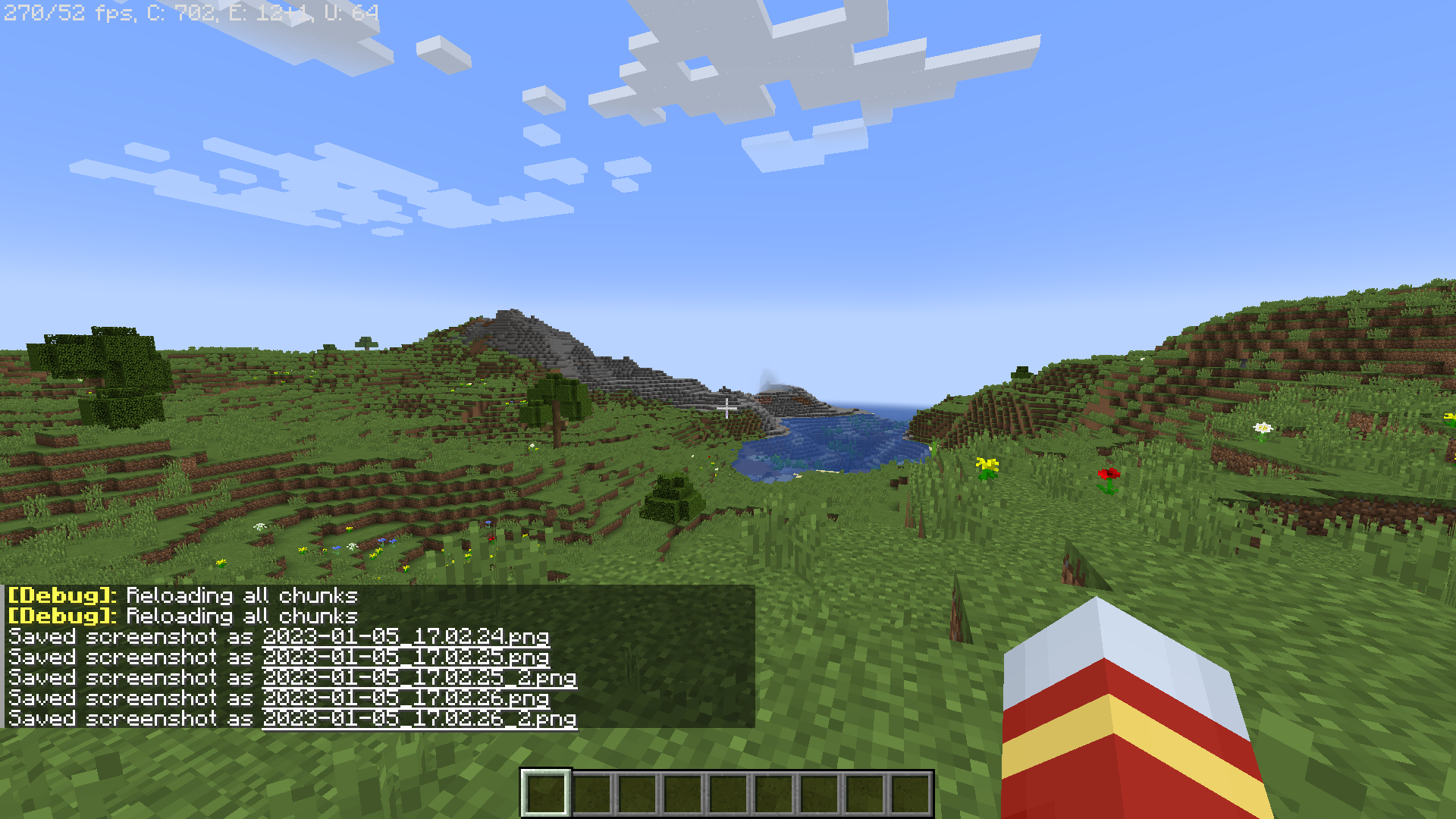

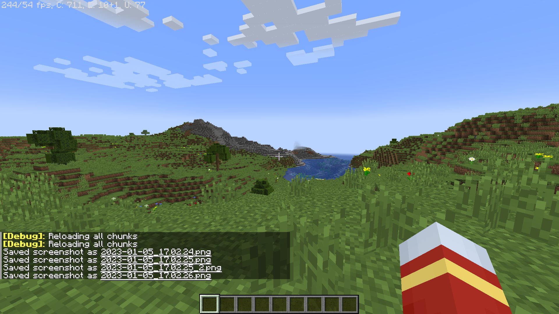

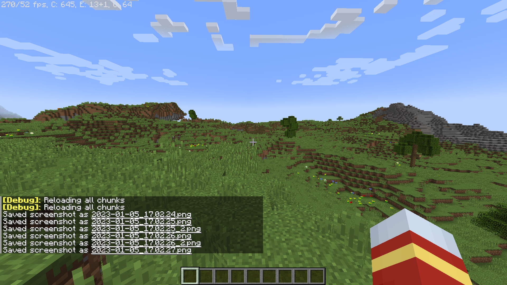

Wie viele FPS hast du dabei genau? Ist Vsync an oder aus?
Das sind Screenshots, wo man meine FPS sehen kann. Es ruckelt aber dennoch und läuft nicht annähernd so flüssig wie es soll. VSync ist deaktiviert also die FPS sind unlimited.
