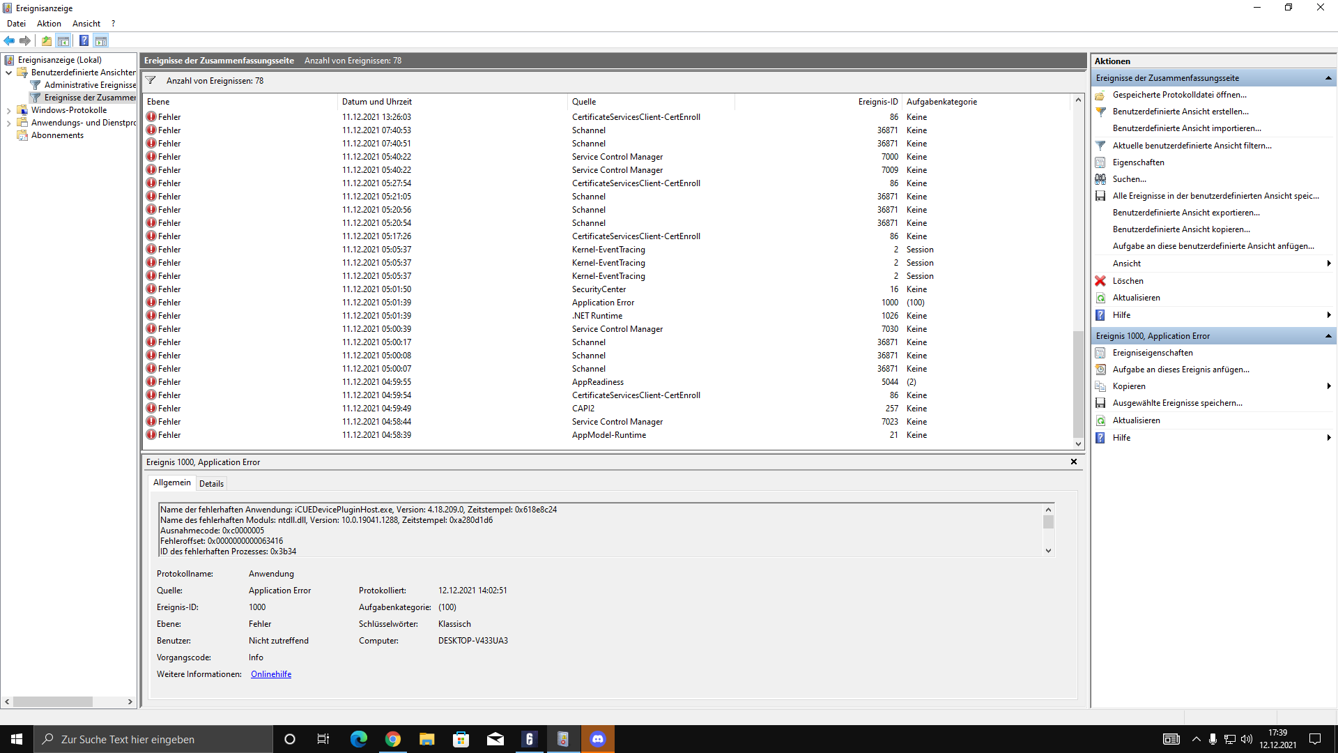

Würde auf Speicherfehler tippen.ASteht was in der Windows Ereignisanzeige?

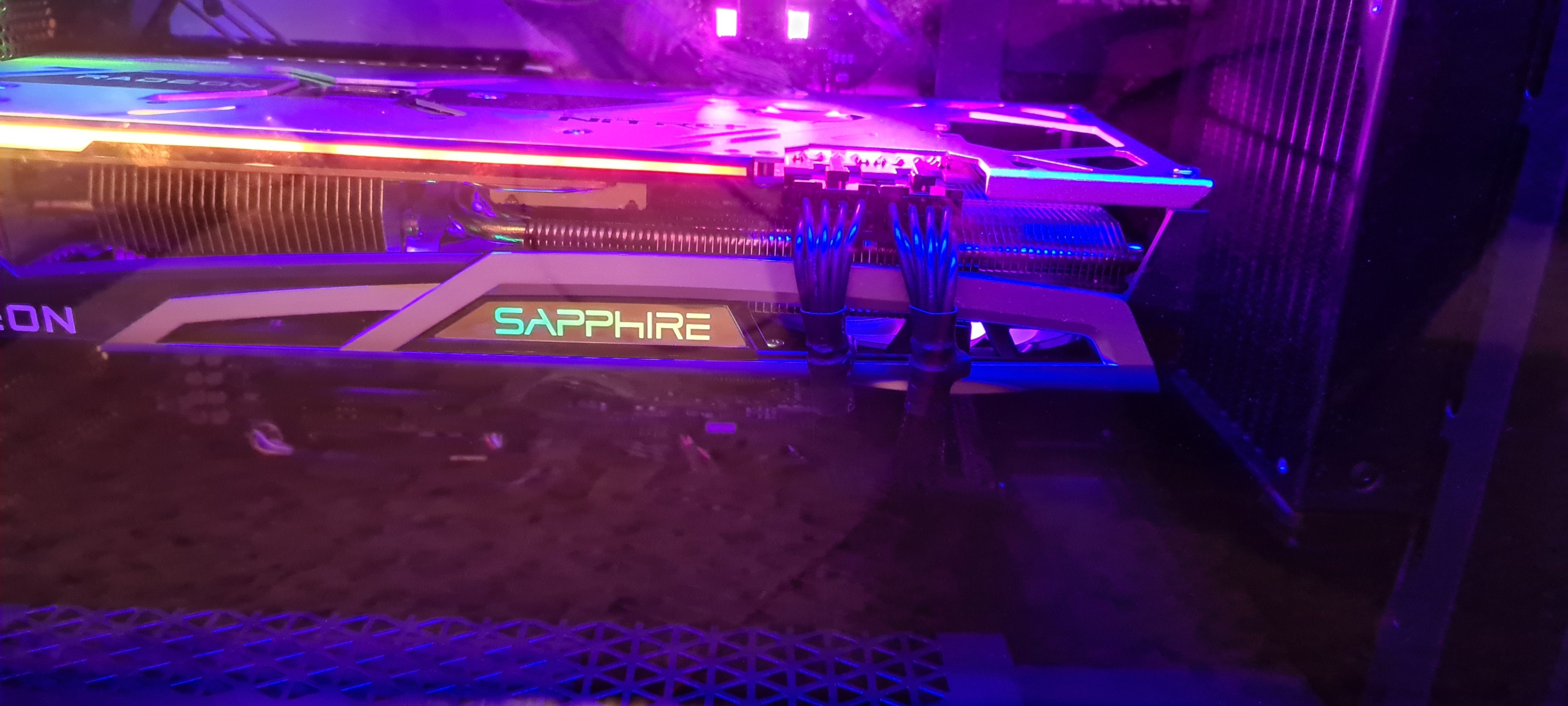

Gibt es ab und an Treiber Resets? Wie ist denn die Grafikkarte an das Netzteil angeschlossen? Alles an einem Kabel oder sind es jeweils eins vom Netzteil?

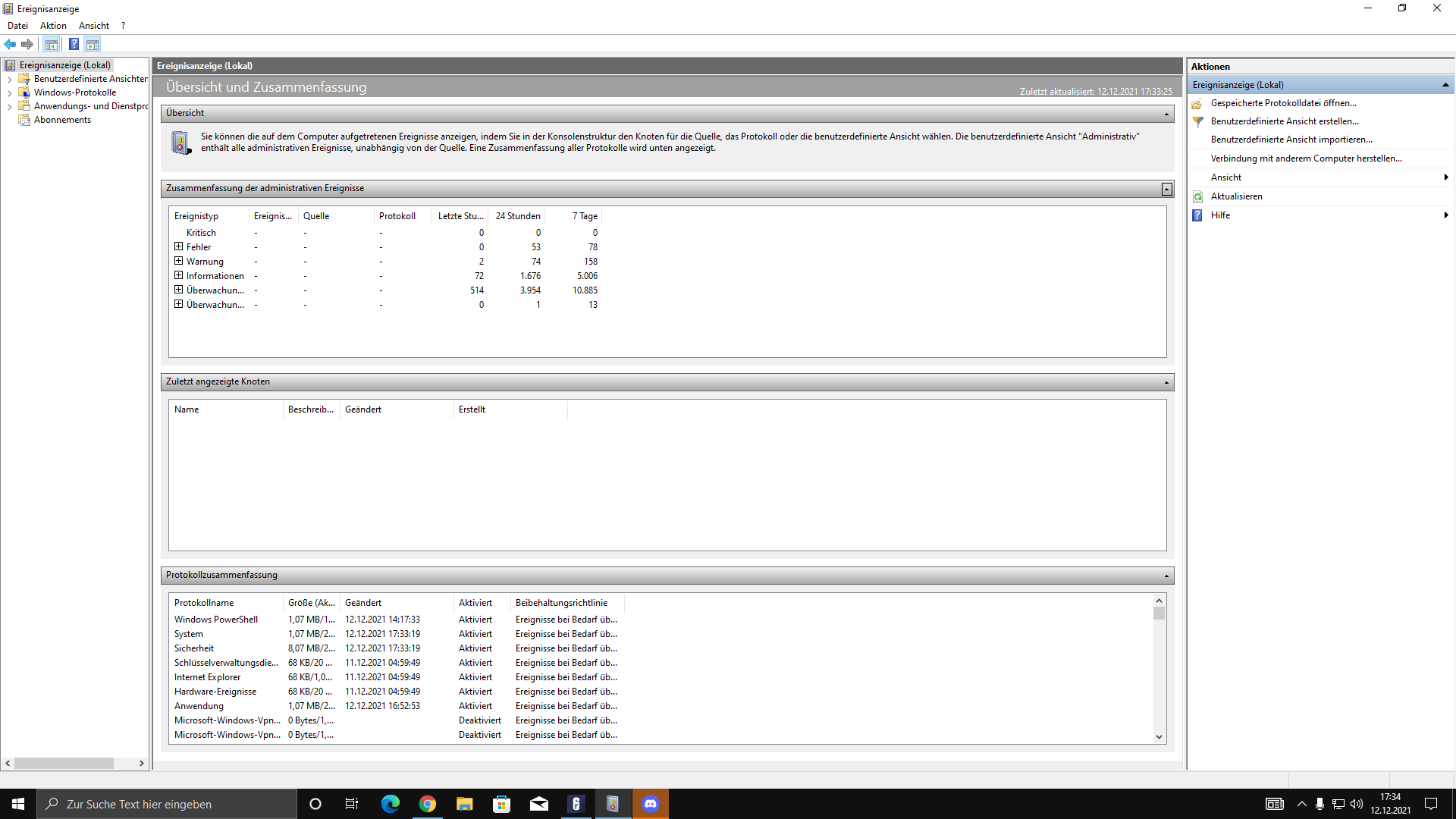

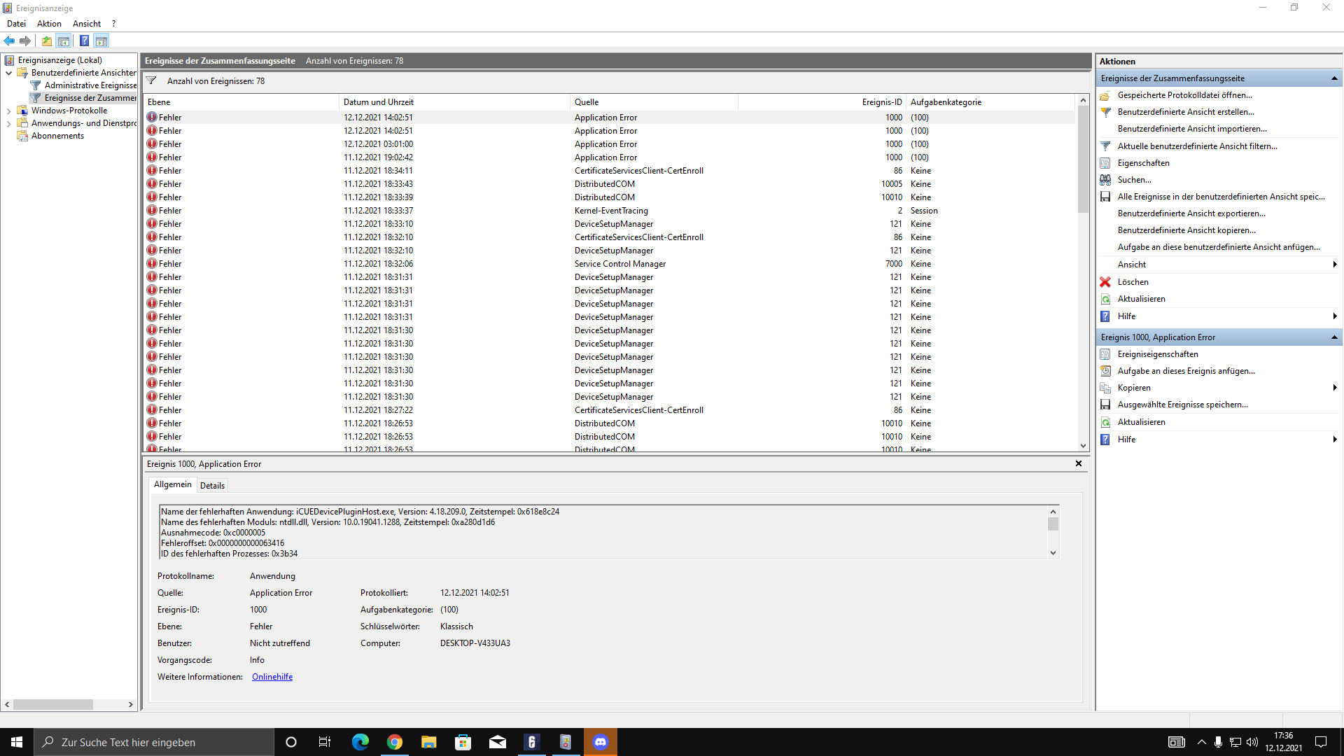

Meinst du diese Fehler? Oder noch was anderes?
Treiber Resets hab ich bisher nicht mitbekommen.
Ein Bild von dem Graka Anschluss habe ich auch beigefügt.
Oder meinst du mit Anschluss zum Netzteil was anderes?

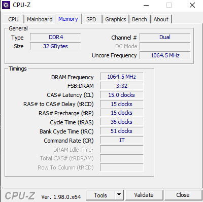

installiere mal CPU-Z und mache Screenshots von den Seiten" Memory" und "SPD".
LG N.
edit: Mit Graka-Anschluss ist gemeint, ob zwei separate Kabel vom NT zur GraKa führen (wie es sein sollte) oder nur 1 Kabel mit 2 Steckern.
Schmeiß mal iCue Software runter das kann daran liegen, wenn ich deinen Screenshots sehe. Icue verträgt nicht mit Asus Aura Sync bzw Amoury Crate zusammen.
LG N.
Du hast das XMP Profil im Bios nicht aktiviert und lässt somit einiges an Leistung liegen.
Du hast meine Post ignoriert, deine Fehlerberichte geht es um iCue (dein Screenshot ist eindeutig zu sehen). Hast du es überhaupt deinstalliert? Ist deine Arbeitsspeicher Corsair Veneance Pro oder LPX?
Komisch hab deinen Post anscheinend wirklich übersehen, iCue habe ich deinstalliert es hat sich aber nichts verändert. Und Ram habe ich den Pro.

Teste mal mit nur 1 RAM-Rigel im 2. Slot, wenn man von der CPU nach außen zählt. Beide Riegel jeweils einzeln testen.
Die Command rate für die RAM würde ich im BIOS auf "2T" setzen, das kann u. U. die Stabilität erhöhen. Kannst ja mal mit und ohne XMP-Profil testen, aber ich würde in beiden Fällen CR=2T wählen.
Bei XMP nach dem aktivieren BIOS erneut aufrufen und checken, kontrollieren, ob die RAM-Spannung auf 1,35 V erhöht wurde.
