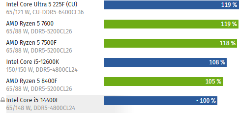

Keine Ahnung wieso der 14400F noch in der Empfehlung ist. Bei einem neuen System ist der Core Ultra 5 225(F) in jeder Hinsicht besser (modernen, schneller, sparsamer) wenn es unbedingt Intel sein muss.
https://www.computerbase.de/artikel/prozessoren/rangliste.89909/

Ich würde das vorhandenen System Aufrüsten (5700X + 2x16 GB DDR4-3200) oder direkt auf AM5 gehen.
