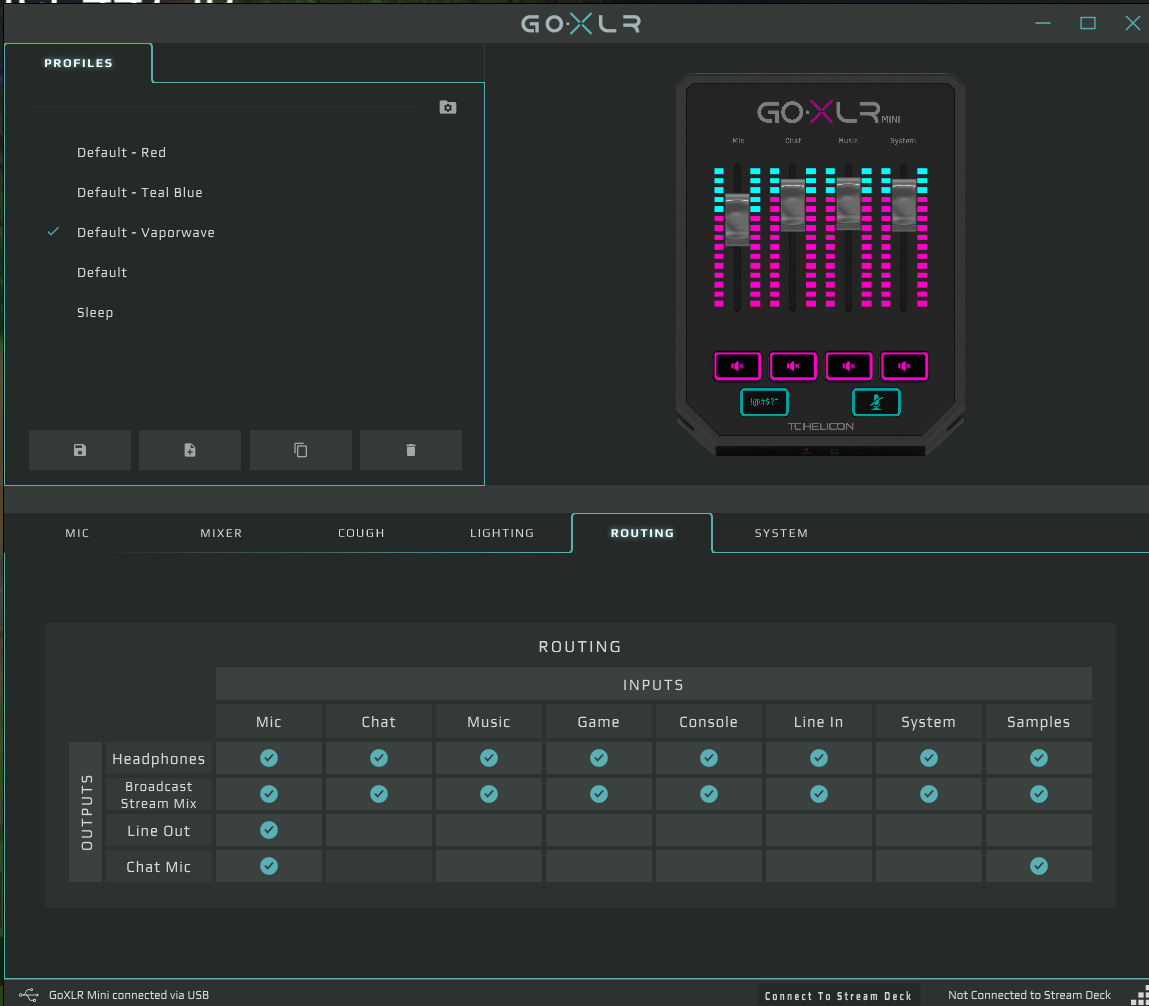

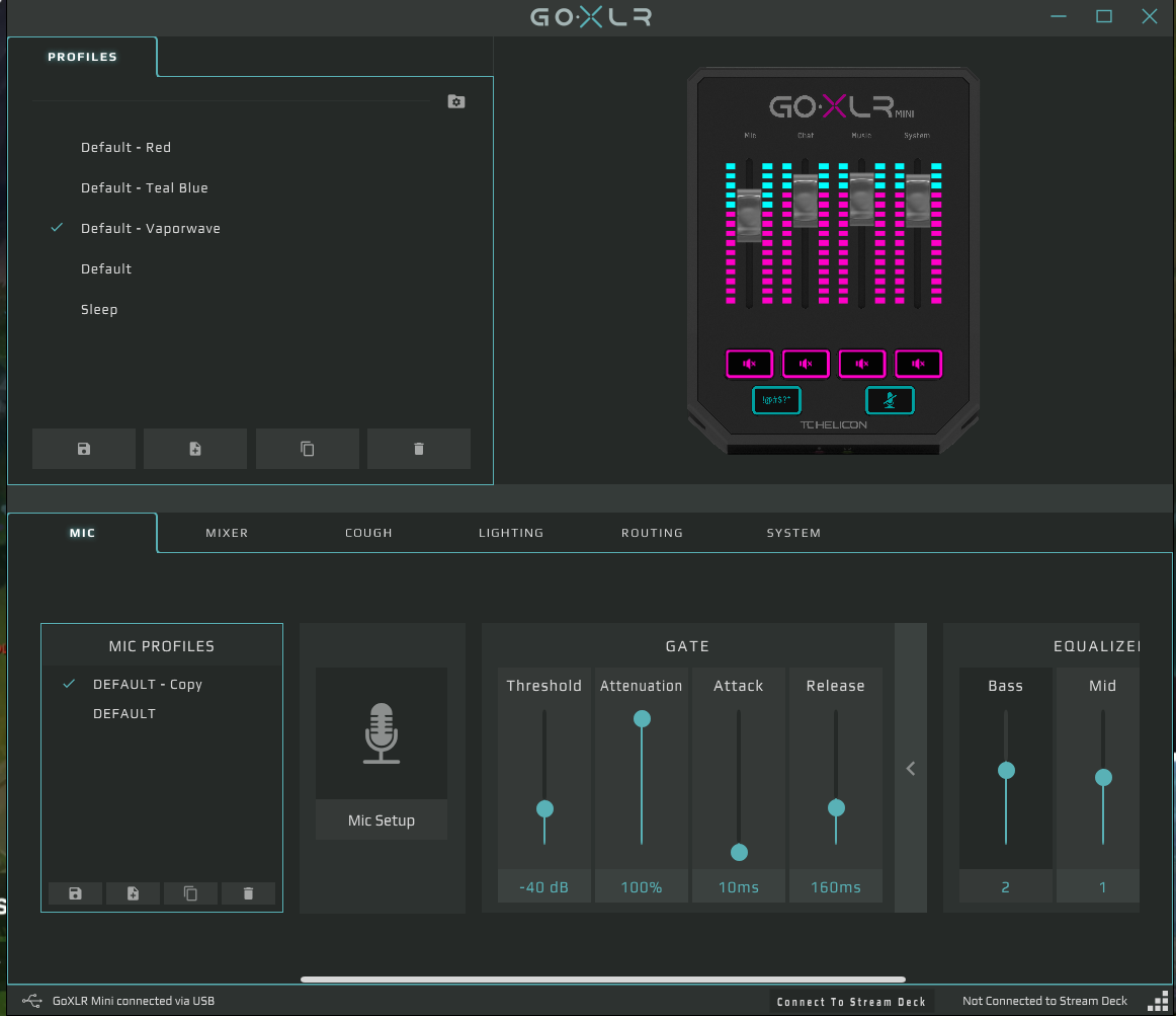

ich habe mir neulich das Mini GOXLR zugelegt. Ich komme aktuell nicht ganz zurecht mit dem Gerät. Jedes mal wenn ich meinen PC ausschalte und nach ein paar Std. bzw. Tage wieder anmache, sind die ganzen Einstellungen auf Standard zurückgesetzt im Routing Bereich.. Kennt sich da jemand eventuell aus, und weiß woran das liegt?

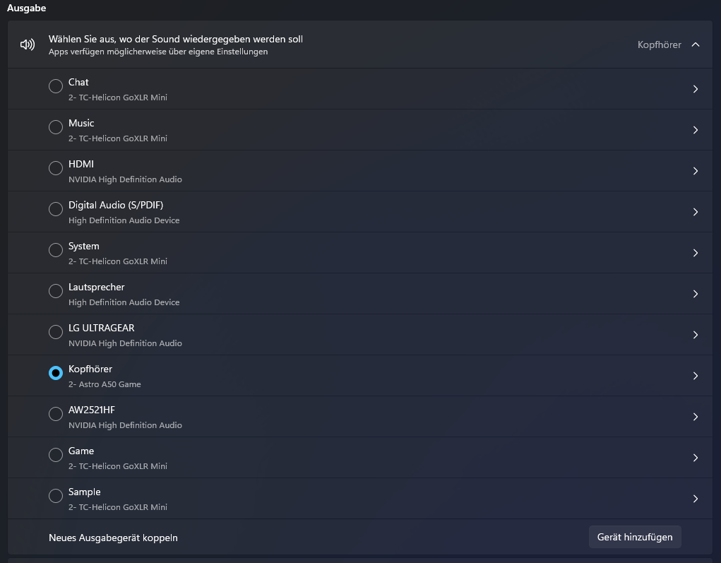

Ich habe mir ein AUX Kabel dazu noch ein Entstörrfilter geholt um mein Kabelloses Astro-A50 damit zu verbinden, damit sollte ich auch die Lautstärke einstellen können. Nun, es knackt ab und zu. Bzw. für eine Sekunde ist der Ton abgehackt. Das ist relativ unvorteilhaft wenn man im Gespräch mit Kollegen ist. Gibt es dazu auch eine Lösung?

JoelMertz76889 schrieb:
Jedes mal wenn ich meinen PC ausschalte und nach ein paar Std. bzw. Tage wieder anmache, sind die ganzen Einstellungen auf Standard zurückgesetzt im Routing Bereich.. Kennt sich da jemand eventuell aus, und weiß woran das liegt'?
Speicherst du denn das Profil auch ab, nachdem du alles eingestellt hast? Das GoXLR Mini lädt bei jedem PC-Start alles genau so, wie es zuletzt abgespeichert wurde. Also wirklich alles, Laustärkeeinstellungen, Routing, etc.

1. Ja, mache ich. Ich drücke jeden Abend auf "Safe Profile". Wenn ich ich im Routing "Mic" auch auf Headphones lasse, höre ich alles was mein Mikrofon aufnimmt.
2. Das kann gut sein, leider bin ich da nicht erfahren genug. Sobald ich den Ausgabeort auf eines der GOXLR ändere, hört jeder im Gespräch das was ich höre. Mein Eingabegerät ist das Broadcast Mikrofon, das ist auch so eingestellt. Nun wundere ich mich, warum meine Kollegen das hören, was ich über das Headset höre.
Du musst beachten, dass es für Mikrofon und Routing unterschiedliche Profile gibt. Du links oben beim normalen Profil auf speichern klicken, falls du das nicht gemacht hast. Das musst du auch nicht jedes mal machen sondern nur einmal, nachdem du alles konfiguriert hast.
Das ist ja auch der Sinn der Sache.
Das Gerät "Broadcast Mikrofon" gibt es nicht. Wenn du den "Broadcast Stream Mix" als Eingabegerät in Discord auswählst, ist es klar dass deine Freunde alles hören.
Das Standardgerät in Windows sollte "System" sein und nicht dein Headset. Das Standardkommunikationsgerät sollte "Chat" sein. "Chat Mic" sollte das Standard Mikrofon in Windows sein. In Discord musst du "Chat" als Ausgabegerät auswählen und "Chat Mic" als Eingabegerät.
