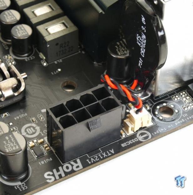

Das von dir empfohlene ASRock 370M itx. Leider habe ich keine jumper caps. Ich konnte über google auch nicht herausfinden, wie ich die Batterie rausnehmen kann. :(
Sieht das auf deinem Board auch so aus wie auf dem Bild?
Wenn ja, brauchst du nur das Kabel, welches da von der Batterie zum Board geht, am Board abstecken.
Ok das probiere ich mal.

Hab die Batterie mal abgeknipst und zumindest mal ein Bild bekommen:
"CMOS Reset, set date and time... etc. - press F1 to continue"
Der Frontlüfter läuft auch wieder.
Allerdings wurde die Tastatur nicht erkannt. Ein Beepen, Leuchten am Mobo o.ä. habe ich nach wie vor nicht.
