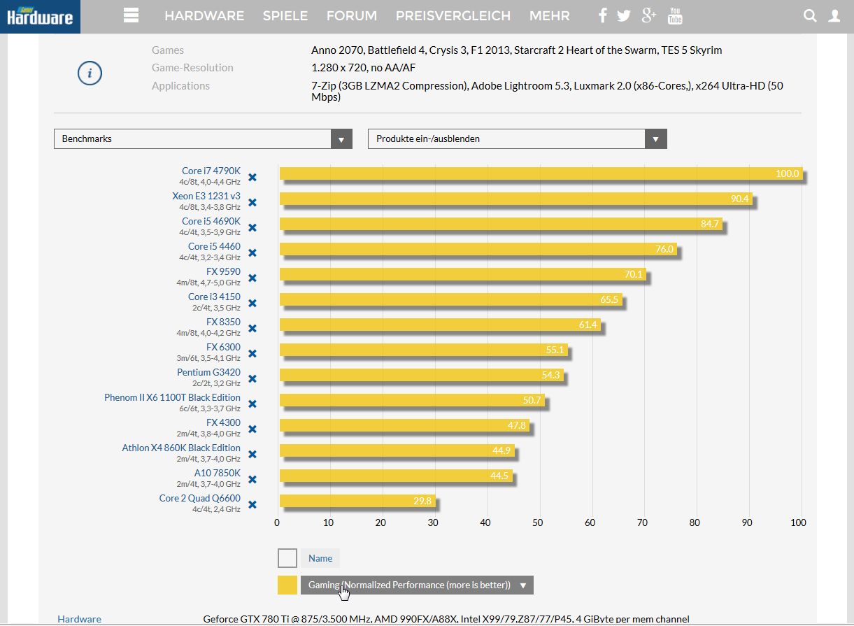

Nein, es sind 3 Kerne / 6 Threads vs. 2 Kerne / 4 Threads. Die Ergebnisse zugunsten des i3 kommen zustande, da bei den allermeisten Spielen die Leistung pro Kern immer noch wichtiger ist als die Anzahl der Kerne.
Hier noch ein guter Überblick von PCGH: http://www.pcgameshardware.de/CPU-Hardware-154106/Tests/CPU-Test-Benchmark-AMD-Intel-675663/#a2
Als Bild:
