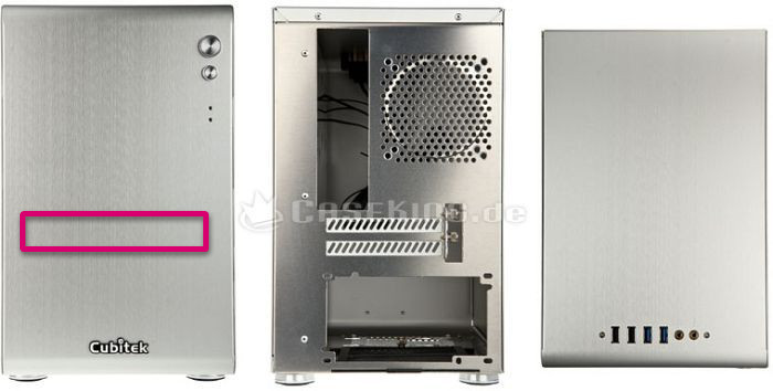

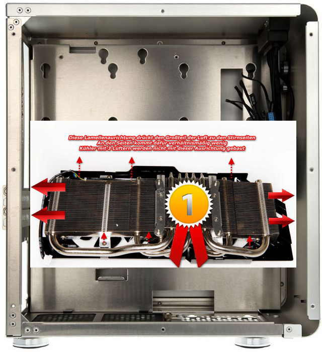

Bist du handwerklich begabt?
Ich frage nur weil die Größe der MSI Karte quasi dazu einlädt das Gehäuse zu pimpen :D
Grundlage hierfür wären die Lamellenausrichtung und der Umstand das die Karte nur ein paar Millimeter Abstand zur vorderen Gehäusewand hat :p
Wenn du dort (siehe Bild) Öffnungen (bohren oder fräsen) kannst, dass die Karte auch vorne ihre Abwärme raus pusten kann bekommst du sicher kein Temperaturproblem mehr im Gehäuse. So gepimt dürfte die Karte mindestens 80% ihrer Abwärme von alleine aus dem Gehäuse blasen. Das würde sicher super funktionieren da die Karte kaum Luft haben dürfte nach vorne.
Bei dem geringen Abstand könnte die Karte nämlich schon ein Problem kriegen, da der Luftstrom gleich da vorne anschlägt und nicht sauber entweichen kann (das Gehäuse dürfte vorne recht warm werden beim zocken).
Ist natürlich nur nötig wenn es zu heiß wird - musst ich aber los werden (nur wegen den praktikablen Abmessungen):D
Ich weiß ziemlich heftig für deinen Einstand :daumen:
