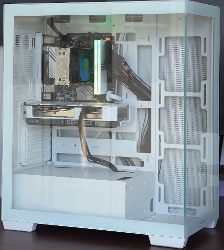

im Hinblick auf meine letzte Frage überlege ich, mein Mini-ITX ad acta zu legen und auf ein großes ATX umzurüsten. Das Mainboard ist ein ASUS ROG STRIX B850-I GAMING WIFI mit 9800X3D, einer Corsair Nautilus 240 RS 240mm AIO und einem SilverStone SFX-L Netzteil mit 1000W.
Könnte ich das alles, so wie es ist, in ein ATX-Gehäuse übertragen? Oder gibt es Probleme in der Kompatibilität?

Kabellänge beachten. Sonst fallen mir keine Probleme ein.
Für den Preis von dem Hobel bekommst du mehr als hochwertigen Ersatz in ATX.
Ob das notwendig ist, hängt davon ab, ob du für diese Idee offen bist und was das Mainboard überhaupt können muss.

Ich hätte jetzt das gefunden: Corsair Frame 4000D - ist eine 240mm AIO dann noch ausreichend, oder sollte ich dann gleich auf eine 360 gehen?
Wenn du schon ein Gehäuse im Auge hast, dann überprüfe einfach mal bei Geizhals, ob ITX dort gelistet ist. Eigentlich sollte das jedes Gehäuse können.
Bei deinem Netzteil sollte das Gehäuse entweder SFX-L als kompatibles Netzteil können, oder du musst dir mit einer Adapterblende etwas basteln. Kannst auch mal schauen, ob die Netzteilkabel kürzer sind als bei regulären ATX-Netzteilen.
Ich würds eher tauschen. Ich bin von µATX zu ATX gewechselt und habe in dem Zuge auch mein Netzteil gegen ein richtiges ATX-Netzteil getauscht.

Danke für Eure Hinweise! Ich werde dann ggf. das Netzteil zu einem ATX tauschen. Das Mainboard würde ich behalten wollen, da alles schon schön fest verbaut ist (CPU, SSD etc.).
Der Grund für den Wechsel sind laut HWInfo CPU-Spitzentemperaturen von 95 Grad/C, was anscheinend an der 5080 liegt, die alles nach innen pustet. Das kann ich mir auf Dauer nicht mehr anschauend.
Warum? Weil in Zukunft Grafikkarten kommen könnten, die nicht in dein aktuelles Gehäuse passen? Wenn es soweit ist, kannst du dir entsprechende Gedanken machen, aber so...
Grundsätzlich lässt sich ITX-Hardware aber auch in größeren Gehäusen einbauen. Sieht im Zweifel etwas komisch aus. Beim Netzteil kann es u.U. (sehr wahrscheinlich) zu Problemen mit zu kurzen Kabeln kommen.
Wenn es etwas größer sein soll, würde ich halt eher in Richtung Meshroom D/S oder A3-mATX schielen. Allgemein dürfte im mATX-Bereich demnächst einiges an neuen Gehäusen kommen...
Aber für nicht gelegte Eier das ganze System umzubauen ist halt irgendwo quatsch. Nach meinem Empfinden.
Nein, gibt es nicht.
ITX in einem ATX Gehäuse sieht doch sehr verloren aus.
Reaktionen: E1M1:Hangar und woliver23
Wie gesagt, dies ist technisch nur notwendig, falls die Kabel nicht lang genug wären.
Die Halterung von SFX auf ATX kann man kaufen, falls sie nicht beiliegt.
Naja, also das kriegt man durchaus zurück gebaut. Ja, ein Risiko für die Pins an Mainboard oder CPU (je nach Plattform) lässt sich nicht 100% ausschließen, aber mit Vorsicht und Geduld und 1-2 Videos zur Erklärung sollte dieser Rückbau durchaus machbar sein.
Notwendig ist er natürlich nicht.
