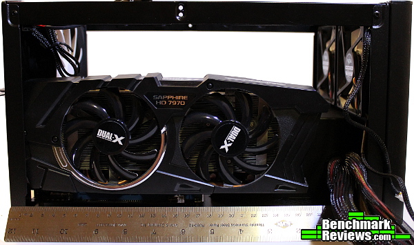

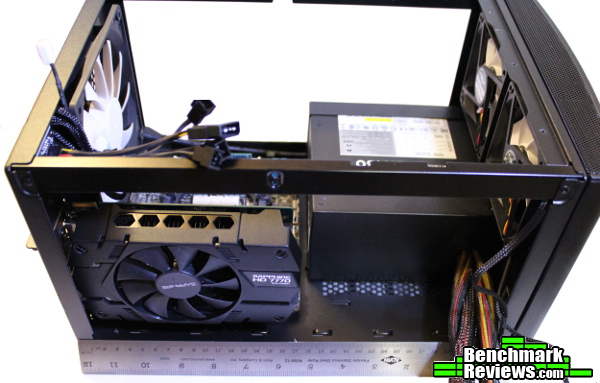

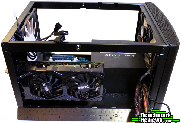

Ein paar Bilder dazu, das hier verwendete NT ist mit 14 cm recht kurz:
(von links nach rechts: Graka mit 17 cm, mit 21 cm und mit 27,5 cm)
