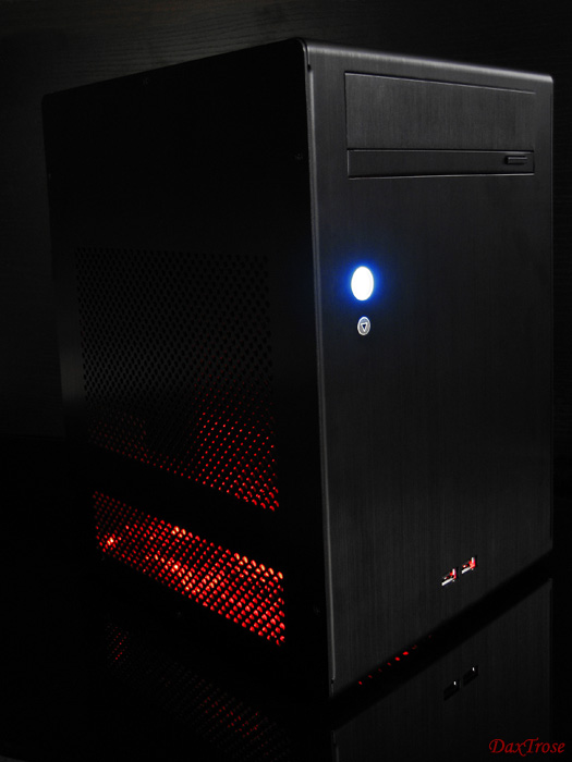

Die Konfig passt soweit, wobei ich mir noch überlegen würde, gleich eine Laufwerksblende mitzubestellen.
daxtrose-albums-das-kleine-schwarze-meiner-freundin-1585-picture19315-18-laufwerkblende-01a.jpg - daxtrose-albums-das-kleine-schwarze-meiner-freundin-1585-picture19346-48-zusammenbau-12.jpg
ohne Blende - mit Blende
