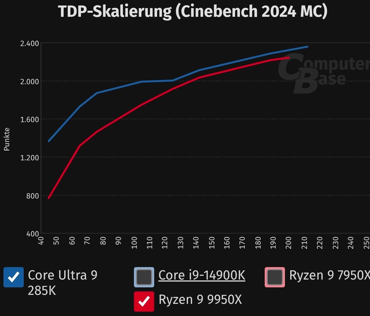

@Agyss
Generell empfiehlt es sich beide CPUs zu deckeln.
Für den den Ryzen 9 9950X den oberen ECO Mode mit 105W TDP / 142W PPT und der 270K Plus mit deaktiviertem PL2.
Mein Ryzen 9 7945HX kommt mit seinen 100W PPT auf gute 80% Mulitcore des Desktoppendants (Ryzen 9 7950X 230W PPT).
Die Spannunsgtaktkurven verlaufen nunmal degressiv und für die letzten Prozentpunkte wird dann dementsprechend mehr Spannung und damit auch Strom fällig, sieht man ja schön am obigen TDP Schaubild.
Kannst du auch bei deinem aktuellen Ryzen 9 9950X einfach mal ausprobieren in dem du die beiden ECO Modes mal testest.
