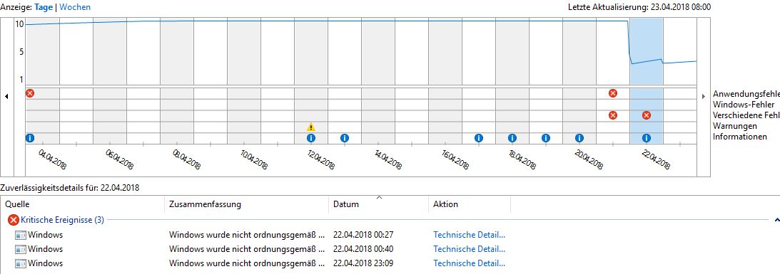

wie sieht es denn im Zuverlässigkeitsverlauf aus?
Die Fehler traten und treten nur im Spielbetrieb auf, vorher wurde nicht gespielt, da gab es den Fehler auch nicht.
Die Zeile: "<Data Name="BugcheckCode">278</Data>" zeigt das Problem auf. Wenn man die dezimale Angabe "278" in einen Hexwert umrechnet, erhält man den Bugcheck "0x116 - VIDEO_TDR_ERROR" und der weist immer auf Probleme mit der Grafikkarte oder ihrem Treiber hin.
Und die Zeile: <Data Name="BugcheckInfoFromEFI">true</Data> weist darauf hin, dass die Grafikkarte wohl schon im EFI Probleme macht, möglicherweise sind dort aktivierte Fastbootoptionen der Auslöser. Der Fastboot kann im UEFI nämlich nur dann sicher genutzt werden, wenn die Grafikkarte sicher vollständig mit GOP umgehen kann.
