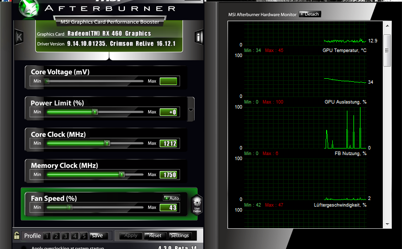

Hab das selbe Problem bei meiner RX 460. Hatte es aber auch schon bei meiner R7 360.
Finde es relativ komisch, besonders im Leerlauf = e468da89edfe4b808756f44437f78c3b.png .
Wenn jemand wüsste wie man das fixen kann, wäre schön zu wissen wie ^^.

Das hoch und runtertakten an sich ist ja kein Problem, allerdings wenn das Bild flackert ist es natürlich nervig und sollte nicht sein. Hab ich aber auch mit der schwankenden Auslastung, betreibe aber auch Multi Monitoring.
Übertaktungprogramme ala MSI Afterburner bzw. Sapphire Trixx können Probleme mit dem neusten AMD Treiber machen. MSI sollte bald einen Patch bringen. Da ich meine Karte mit OC betreibe habe ich auch noch den 16.14.5 und keinerlei Probleme. Vielleicht funkt dir Trixx dazwischen @ Noah.
