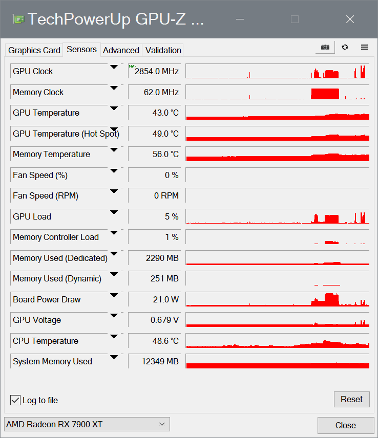

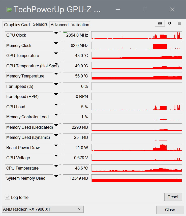

Ich habe seit einiger Zeit das Problem dass der GPU Takt in die Höhe schnellt. Ich starte den PC selten neu sondern nutze den Ruhemodus. Nach einigen Tagen wird mein PC "langsamer". Wenn ich ein Programm starten möchte kommt die Abfrage der Benutzerkontensteuerung. In dieser Zeit laggt die Maus extrem. Laut dem GPU-Z Sensor erreicht der GPU-Takt manchmal fast 2900 Mhz. Diesen Takt schaffe ich nichtmal wenn ich übertakte. Der Speichertakt bleibt unverändert. Ich betreibe Undervolting mit dem Programm GPU Tweak.

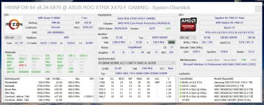

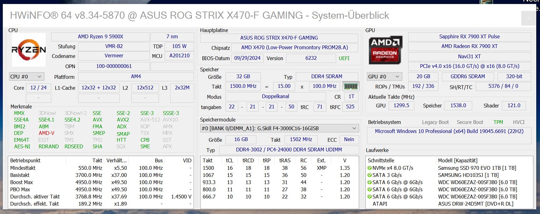

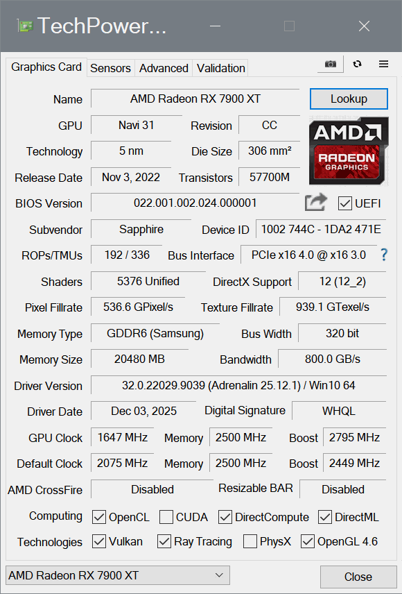

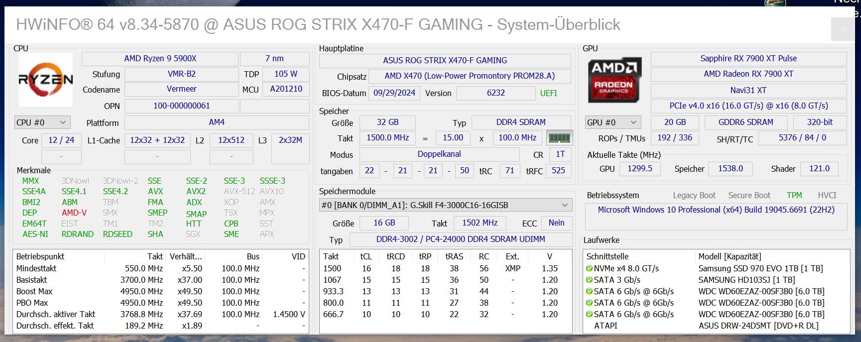

Bitte Screenshots der Konfiguration mithilfe des Systemüberblicks von HWiNFO und GPU-Z posten, damit man einen schnellen Überblick über Systemkonfiguration (unter anderem die BIOS-Version des Mainboards) bekommt.

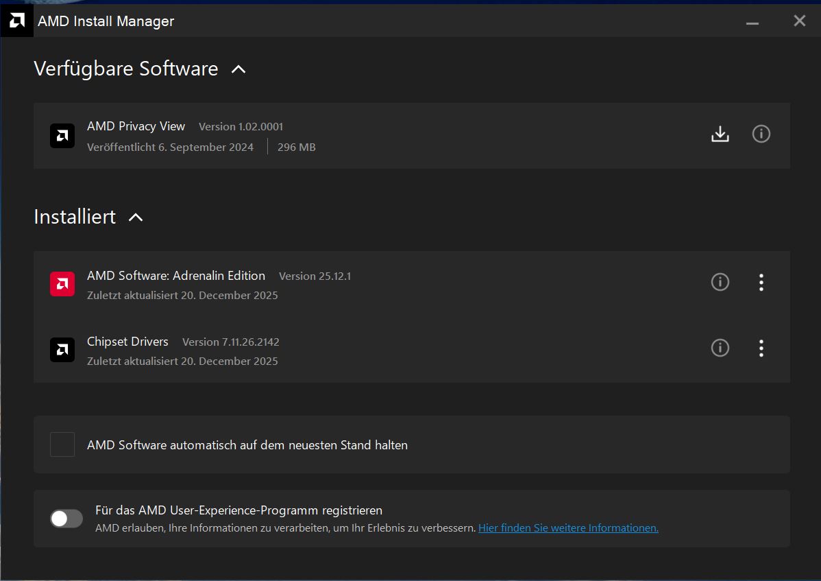

Wird der aktuelle Chipsatztreiber von AMD für das Mainboard verwendet?
Bitte die Versionsnummer, am besten mit einem Screenshot, posten, nicht schreiben, dass die aktuelle Version verwendet wird.
Die Version des AMD-Chipsatztreibers lässt sich bei Windows in der Übersicht der installierten Apps (Listenansicht) finden, bei Eintrag "AMD Chipsatzsoftware" wird die Versionsnummer angezeigt.
Alternativ kann man sich die Version auch über die AMD Adrenalin Software anzeigen lassen. Oben rechts bei „Treiber & Software“ auf „Updates verwalten“ klicken, daraufhin wird der Install-Manager gestartet, der dann die installierten Versionen anzeigt.
Bitte schön.

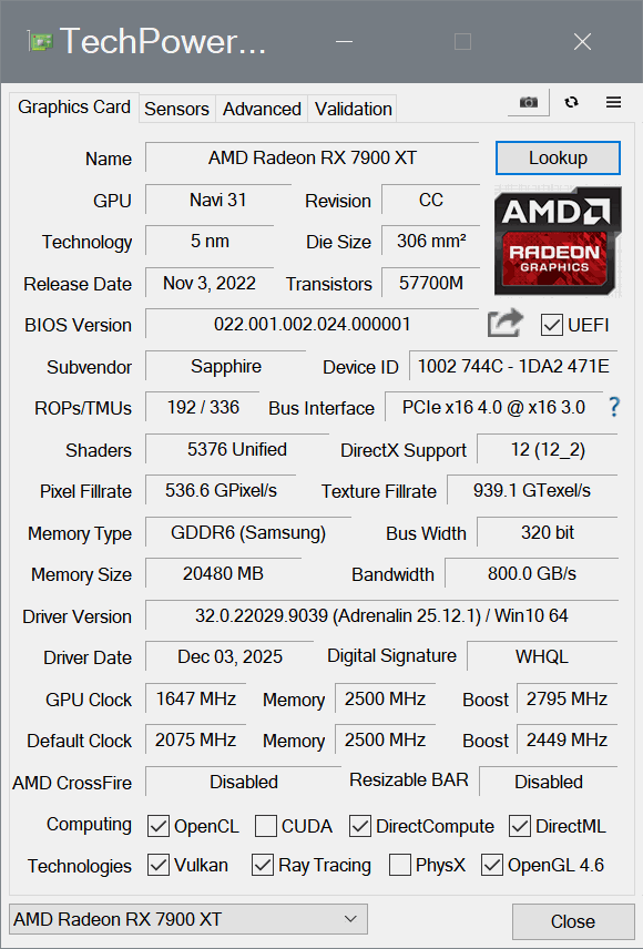

Zwei Anmerkungen, die aber wohl nicht das Problem betreffen:
  • Laut GPUz ist Resizable Bar nicht aktiviert
  • Wenn ich das richtig sehe, sind die Speichersubtimings unnötig langsam
Mit fällt gerade auf, dass der PC im Legacy-Boot-Modus läuft.
Aktuelle Grafikkarten sind darauf ausgelegt, dass ein PC vorzugsweise im UEFI-Modus bootet und können erst hier ihr volles Potenzial entfalten.
... was ein Grund dafür sein könnte, dass die Resizeable BAR (bei AMD SmartAccess Memory genannt) nicht aktiviert ist.
Außerdem sind "Secure Boot" und "HVCI" nicht aktiv, was die Nutzung einiger Online-Multiplayer-Titel ausklammert.
Mit der Umstellung der BIOS auf den UEFI könnte man diese Einstellungen aktivieren, auch würde die Grafikkarte anders eingebunden werden, aber dies würde die Neuinstallation erforderlich machen.

Dank einer ausführlichen Anleitung habe ich es geschafft den PC in den UEFI Modus zu betreiben.
AMD Smart Access Memory habe im Bios aktiviert und läuft auch.

Ich nutze derzeit die Treiberversion 25.6.1 vom Juni 2025 und betreibe die Karte mit Standardwerten. Diesmal braucht es länger bis es ruckelt und die Frequenz wandert zwischen 2 und 2,4 Ghz statt 2,9 GHz.
Was sagt mir das?
Ich hab keine Ahnung, aber 2-2,4GHz hört sich nach normaleren Stock-Taktraten an wenn ich die Specs auf Geizhals lese. 🤷‍♂️
Vlt. boostet sie zu hoch und verursacht so früher Probleme? Evtl. abhängig von der Treiberversion... 🤷
