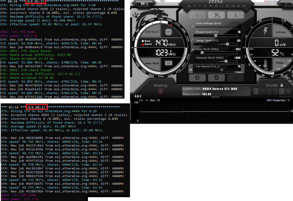

Hallo, verwende eine 3080 in meinem Hauptpc mit Windows ( nicht RIG). Verwende HWINFO64 und sehe ob die GPU throttet. Das macht sie hier und da wegen zu heißen Speicher aber das ist okay für mich.
Wenn ich in der früh aber zum Pc hingehe und die Maus nur einmal bewege schaltet er wieder auf die 237W. In der Nacht lief er die ganze Zeit mit 218W.
Gibst da irgendeinen leichten " sleep " Mode den ich irgendwie ausschalten kann in den Energieoptionen ?
Ist der Monitor um 5:37 auf Standby? Und wenn du die Maus bewegst, geht er eben an? Also liefert die Grakar wieder ein Bild und braucht etwas mehr Strom? Standby im Windows für Monitor ausschalten und Mintor ausschalten. Dann müsste imho die Grafikkarte weiterhin das Monitorbild berechnen :confused_alt:

Hatte mal ein identisches "Problem" bei ETH mit AMD-Karten.
Wenn kein Monitor aktiv war, gingen die MHs leicht runter. Habe ich immer ignoriert.

Du hast es ja schon selbst gesagt: Energieoptionen, Sparmodus aus
Von hinten gedacht: Notfalls makro laufen lassen mit beliebigem Tool das ständig die Maus bewegt ^^
