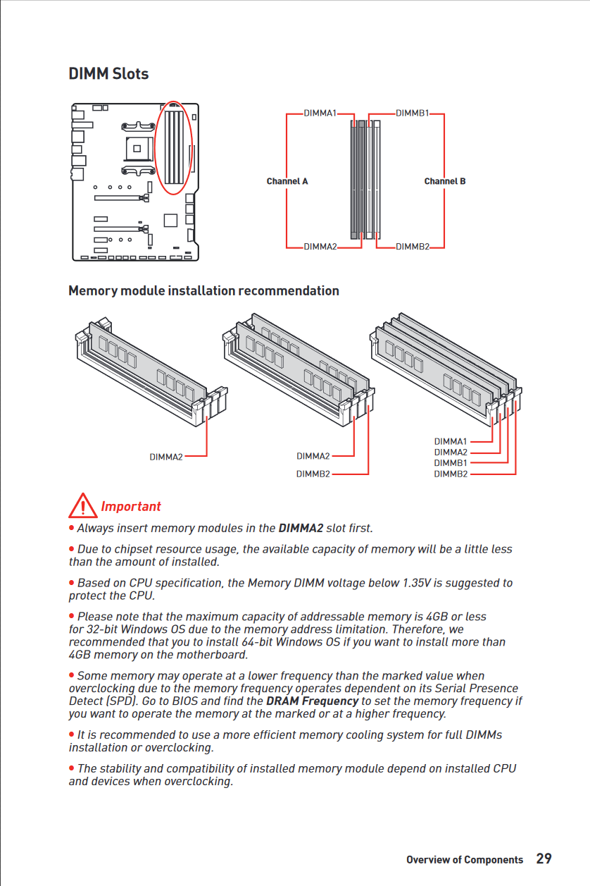

RAM in die erforderlichen Steckplätze gesteckt? Bei meinem Gigabyte sind es z.B. nicht 1 und 3 sondern 2 und 4!

Die Riegel sind auf Steckplatz 2 und 4 Verbaut.

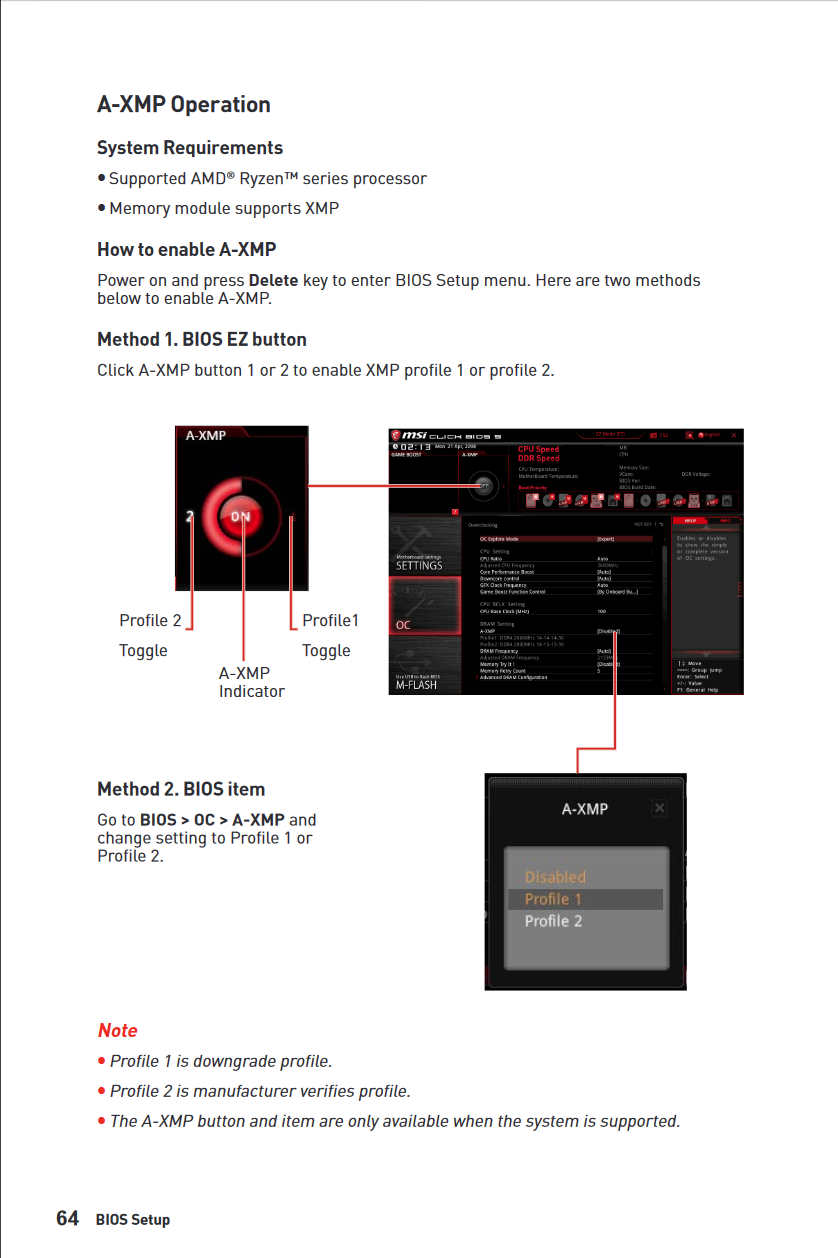

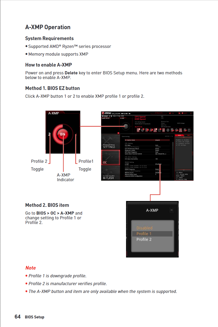

Würde immer vom UEFI/BIOS ausgehen:
  • BIOS-Version aktuell - 7C37v17 Release Date 2020-01-13
  • CMOS zurückgesetzt - Standard-Einstellungen wiederherstellen
  • eXtreme Memory Profil einstellen - A-XMP
    DDR4-3000 DIMM CL16-18-18-38 ist nicht optimal - DDR4-3200 oder mehr.

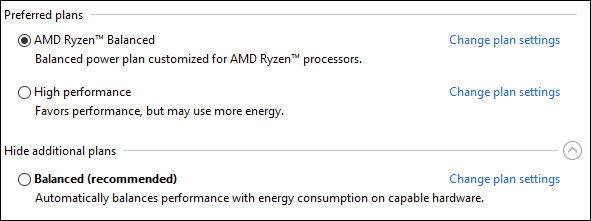

Windows
  • Ist der Ryzen Balanced Power Plan vorhanden und eingestellt?
So wie hier - DIMM2 und DIMMB2:
