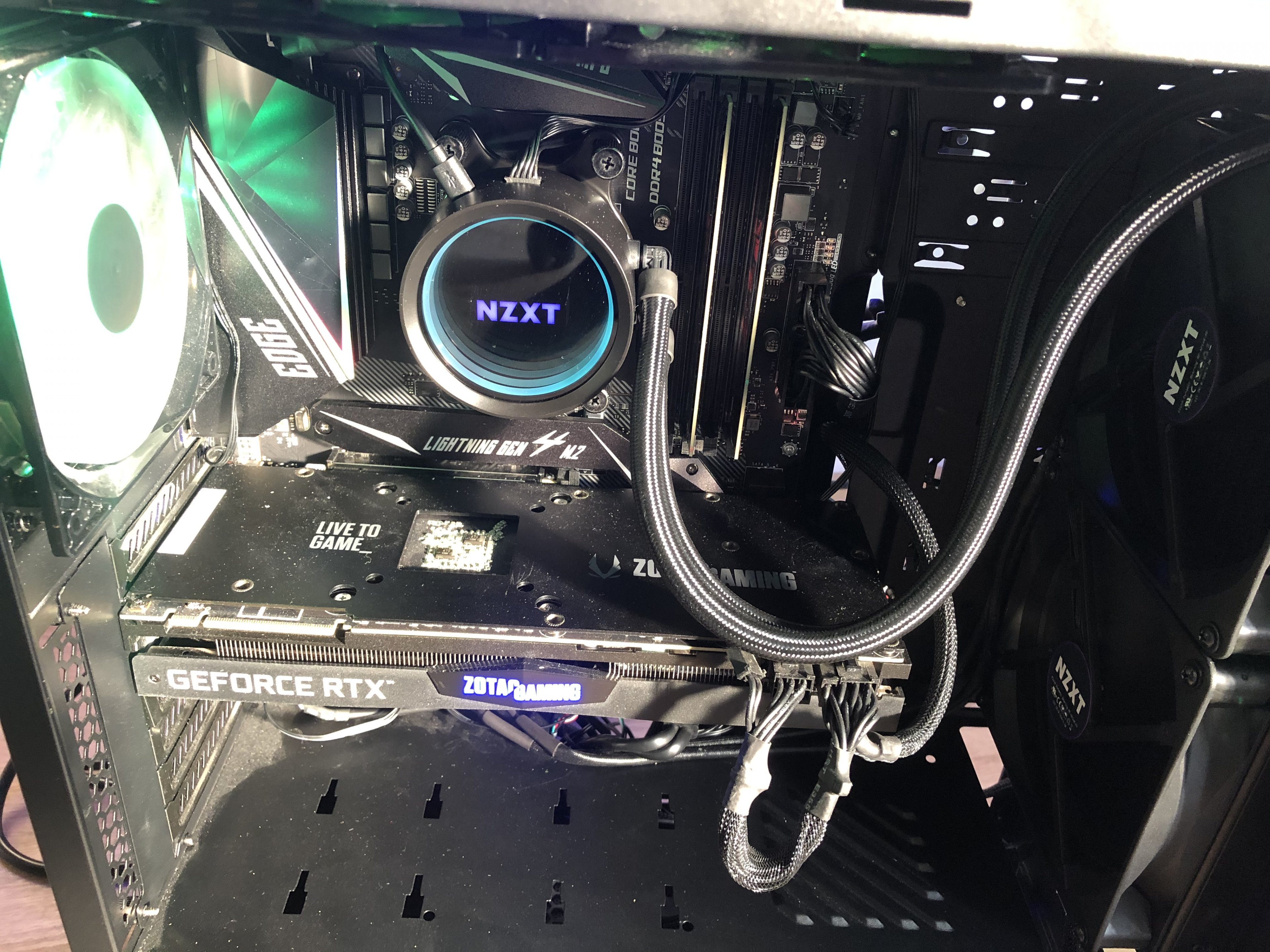

So die Wakü ist drinne und der Cpu ist im Stand jetzt bei 27 Grad.
Zudem habe ich einen Benchmarktest über 1h bei Prime95 durchlaufen lassen.
Diesen hat er auch mit Bravur bestanden und die Temps gehen in keiner Lebenslage über 65 Grad.
Also lag es doch an der Kühlung das er immer Aussetzer hatte.
Ich habe eine Nzxt Kraken x63 verbaut.😱😬😍
Männers habt ein schönes Wochenende und ich danke euch vielmals für die ganzen Einwände und Hilfestellungen
warum ist der Radiator vorne? so pustest du die heiße Luft wieder ins Gehäuse rein
Aber bekommt kalte Luft von vorn
Dafür überhitzt dann die Grafikkarte bzw taktet nicht mehr so hoch oder lässt die Lüfter deutlich aufdrehen. Normal kommt ein Radi nach oben
Das ist doch Quatsch und murks was du verzapfst, dass der radi nur oben kommt.
Er kann sowohl vorne(bessere CPU temps, kühlere Luft, dafür 2grad mehr für GPU) oder oben (waermere Luft, bis zu 10grad mehr CPU temps bei Volllast) eingebaut werden. Außerdem hängt es immer vom Platz ab, wie heiss die GPU/CPU wird usw usf.

Nö ... wie kommst du drauf? Beides ist eine Option, aber wenn du den Radi oben montierst wird immer nur mit warmer Abluft gekühlt, montierst du ihn aber vorne wird immer mit Frischluft gekühlt was für bessere Temperaturen sorgt.
Und hat man im Gehäuse einen vernünftigen Luftstrom macht das bei der Grakatemp so gut wie keinen Unterschied.
TE - Ich würde dir noch empfehlen die Lüfter vor dem Radi zu montieren damit sie die Luft durch den Radi drücken und nicht ziehen, bringt nochmal mehr Kühlleistung.

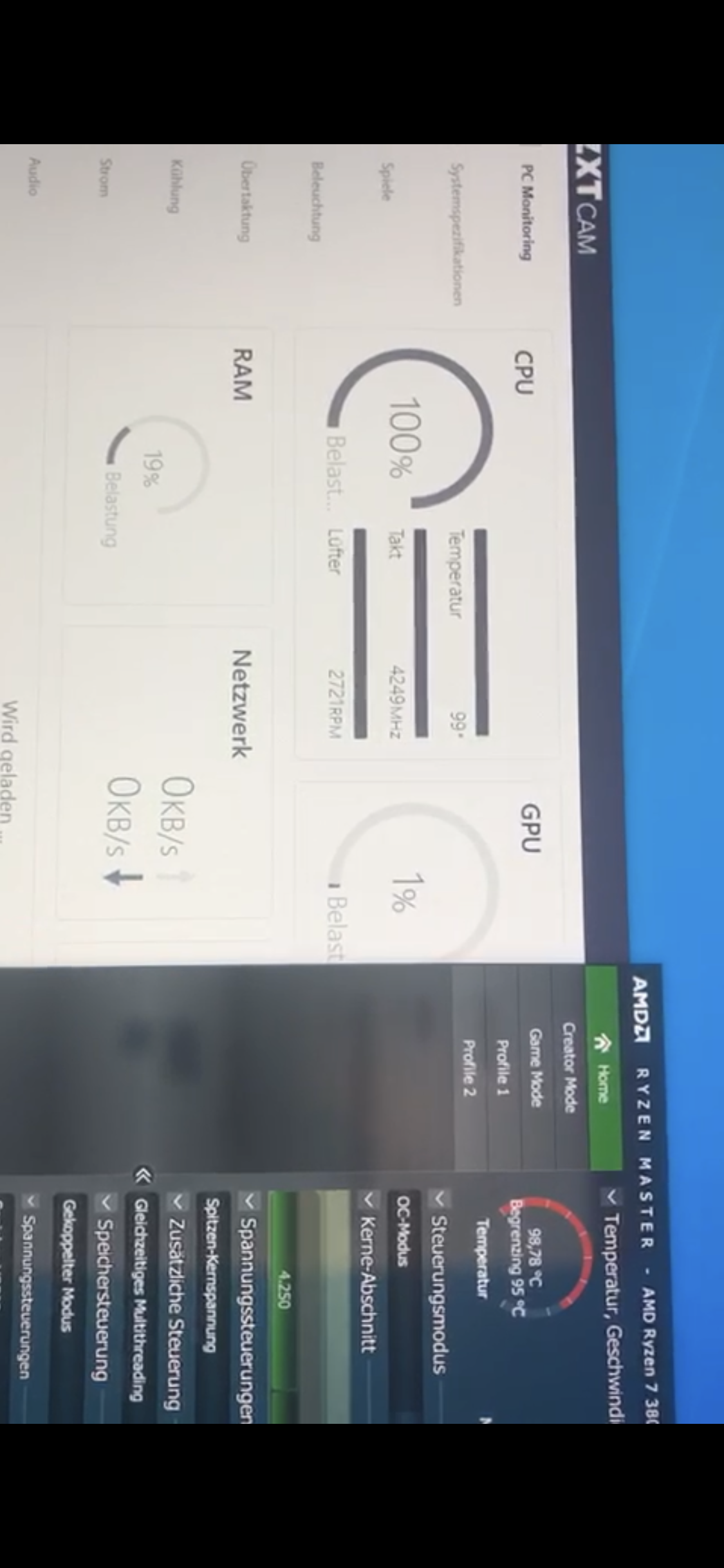

Update die Ernüchterung.
Okay also nach 5h Nutzung etc. Jede Stunde wurde über Prime 95 ein Benchmarktest gemacht da sind die Temperaturen trotz der Wakü auf 99Grad geschossen (innerhalb von 5 Sekunden dieses mal und die Wakü konnte verhindern das er so weit steig das er automatisch ausgeht.
Ich habe langsam die Vermutung das der Cpu oder das Mainboard ein Defekt hat es kamen auch wieder einigemale diese Mikroruckler und das verzerrte brrr hinzu Mauswackeln wie am Anfang beschrieben.
Das kam diesesmal allerdings schon bei 45 Grad und ich denke nicht das es durch zu hohe Temps verursacht wird dieser Fehler.
Leider kommt der Fehler immer wieder sporadisch.
Hat noch jemand eine Idee was man machen könnte?
